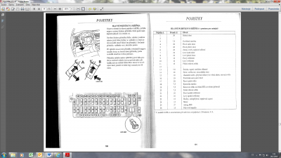

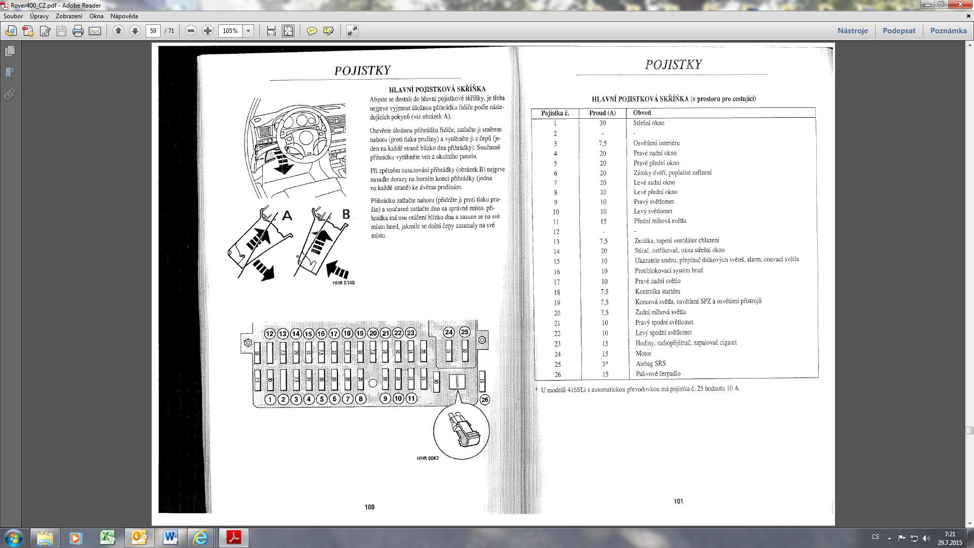

Ahoj, najednou Mi přestaly fungovat všecky okna,nevíte prosím kde jsou k nim u 420sdi pojistky ? Děkuji za případné odpovědi..
Re: pojistky
Pojistky jsou pod volantem, konkrétně se jedná o pozici č.14 (20A) a je společná i pro stěrače a ostřikovače

Děkuji, našel jsem to,už je i opraveno..
