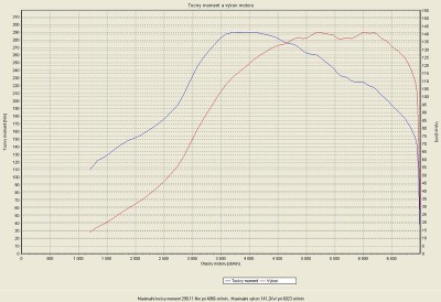

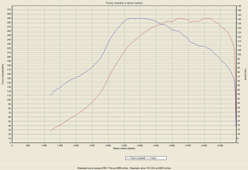

Příspěvek od J0hny » úte lis 05, 2013 20:25
OK, teď jsem koukal na graf a sice jsem kecal a žádná odpověď neni správně, ale nejblíž bylo 139 a to stejně nikdo netipoval....
Tak se podržte a nebojte se napsat názory :lol:
Výkon série (6100 ot/min.) 147KW!!!! (197koní)
Naměřený výkon (6023 ot/min.) 141,2KW (189koní)
Krouťák v sérii (2100 ot/min.) 237Nm
Naměřený krouťák (4066 ot/min.) 290,1Nm
To jste nečekali co :D

Re: Výkon Turbáka (620Ti) na brzdě
Příspěvek od Petr.stefl » úte lis 05, 2013 20:33
No to potěškoště :lol: špatnej benzín určitě mir:
Kde by mohla být chyba?
Příspěvek od Karel825 » úte lis 05, 2013 20:52
Budu úpřímný čekal jsem, že výkon i krouťák půjdou nahoru, takhle to na oko vypadá, že motor přišel o krásně placatý kroutící moment, který se posunul do vyšších otáček. Na druhou stranu, vždy je to o tom, jak auto znáš a jak dokážeš využít naladění motoru ve vztahu k převodům. Nepochybuji o tom, že auto musí jet lépe než dřív,protože i subjektivně nejlépe se tento motor cítí okolo 4 tisíc otáček, ale nejvíc oceňuji to, že sis tuto úpravu sám vymyslel a hlavně dokázal zrealizovat takže klobouk dolů a mir:
Nemáš náhodou graf sériového motoru , zajímal by mě hlavně průběh krouťáku :?:
Mimochodem co znamená to SARD FPS ? :oops:
Příspěvek od Trunda » úte lis 05, 2013 21:24
Jsem to říkal :lol:
A tak nemůže to být tak, že ti to nezvládá roztočit to velký turbo? Asi bych typoval, že vzhledem k tomu, že tam krom motoru máš všechno nesériový, tak by to chtělo poladit mapu.... a je fakt, že v Mejtu jsem čekal od tebe větší nářez, který se nedostavil....
Příspěvek od kremilekcz » stř lis 06, 2013 8:48
Petr.stefl píše:No to potěškoště :lol: špatnej benzín určitě mir:
já bych řekl příprava směsi, kolísavé napětí nebo to třeba saje falešný vzduch před Lambda sondou a určitě jonny to bude mít spojitost se špatnými teplými a studenými starty
já si myslím že bych s tím grafem dopadl stejně a nechci povyměnovat půlku auta abych na to přišel co to je
Koukni se na tohle https://www.dropbox.com/s/fq0ozutodqu88 ... ostika.pdf
Spíš by mě zajímalo co jsi ty všechno povyměnoval na přípravě směsi nebo co ti chybí
Jinak z toho grafu bych byl pěkně naštvanej ale trochu jsem to čekal že to bude mít méně právě kvůli tem startům ale co jsem nečekal že to bude pod sérii :shock:
Takže kde je chyba :?:
Příspěvek od AnderN » stř lis 06, 2013 10:54
No ... taky jsem tipoval víc.
Spíš mě zaráží jiná věc ... nejvyšší výkon ti sice klesl, ale důležitá je křivka momentu. Vždyť ty jsi zvýšil jeho nejvyšší hodnotu skoro o čtvrtinu :!: ale dosahuješ ji až při vysokých otáčkách a oproti sérii jen na chvíli, křivka není zdaleka tak plochá.
Pokud série dosahuje 237 Nm / 2100 rpm, tak v oblasti nejvyššího výkonu 147 kW / 6100 rpm dává stále moment 230 Nm :!: tedy v oblasti od 2 do 6 tisíc otáček neklesá pod 95% maxima. U tebe se drží maxima jen od cca 3600 do 4300 rpm, to je velmi úzké pásmo.
Příspěvek od Karel825 » stř lis 06, 2013 11:07
Ander N
Opravdu to tak je :shock: , jestli ano, tak je to v sérii bombasticky naladěno :!:
Nemáte někdo graf pro sériový motor?
