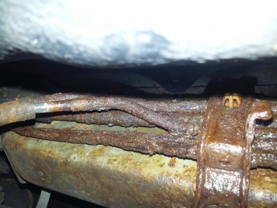

Jen pro zajímavost přikládám brzdové a palivové trubky :-)

Tak ty trubky když ještě chvilku necháš, tak asi upadnou samy. Nepříjemné je, že to pak nebrzdí, ale s tím se asi počítá, jinak by tam už nebyly. No a ten sliz na nich se mi taky moc nezdá, nezačalo už něco prosakovat?
