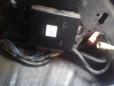

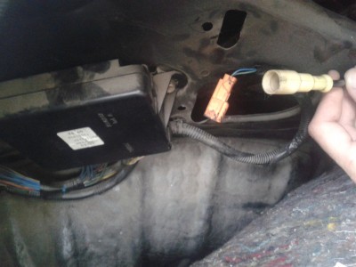

cawte chalani potrebujem poradit mam rover 620 sdi r.v 96 a vzadu na lavej strane mam abs zapojene ale na pravej strane mi ide iba cidlo do kufra a tam konci nieje tam nic kde by som ho napojil a to iste aj v predu na spolujazdcovej strane akurat v kufri mam oranzovy konektor volny ale nepasuje na abs a taky isty je aj v predu volny ale tak tiez nepasuje zeby iba nejaka redukcia alebo neviem skuste poraditi ako to mate vy popripade nejake foto

hej vdaka ale od snimaca abs od zadneho kolesa mi ide kabel do kufra a tam konci ale nemam ho tam kde napojit myslim pravu stranu skuste mi to nikto odfotit ako to tam mate vy lavu stranu mam zapojenu ale na pravej nemam ziadne dalsie kable iba nejaku cirnu krabicku valeo sfotim a ukazem neviem co to je

Příspěvek od pretekar923 » stř říj 01, 2014 14:41

Příspěvek od pretekar923 » stř říj 01, 2014 14:42

No to vypadá, že nějakej fajnšmekr koupil jetej ABS snímač, ale na starší model, který má kulatou svorkovnici. Je to dle VIN, starší kulaté AM... a pak novější hranaté BM... Takže budeš muset sehnat správný snímač na svůj novější model.

aha tak uz to chapem ta krabicka je k tomu abs a nahodov nejaka redukcia nieje?

Bych zkusil z toho kulatého jehlou vytáhnout piny, nástrah do hrapátého a izolovat. Kulatý prázdný konektor vyhazovat!
