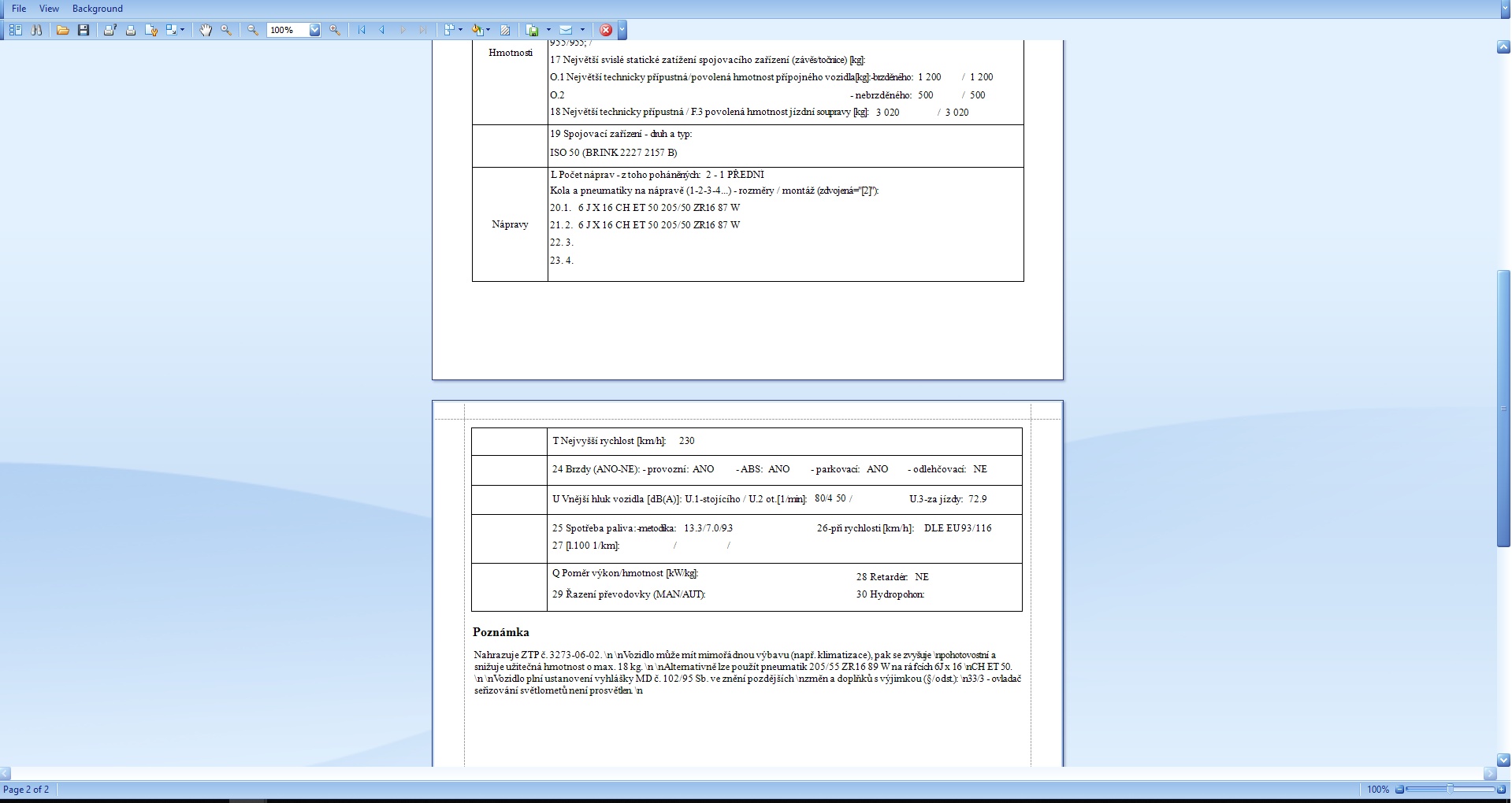

V ZTP je uvedeno 205/50 ZR16 87 W na ráfku 6 J X 16 CH ET 50, alternativně 205/55 ZR16 89 W na ráfcích 6J x 16
CH ET 50. Takže přes p.Stehlíka by neměl být problém to zapsat.
