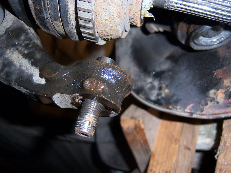

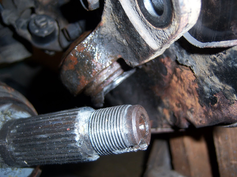

Včera mi rupnul levý spodní čep.
Jel jsem přez žižkov a floru na želivského a nahoru na floru sem to met po těch kostkách 80km/h:-DA pak když sem najižděl na nájezd u vjezdu do fitka tak najednou KCHHHH jak dyby uadlo kolo:-DNo a rupnul čep a vybrousil trochu ráfek:(To snad nebude vadit.Tak jsem zavolal odtahovku dali sme tam rezervu a řep přivázali popruhem aby nedřel do kola.:-DPrej no a kam to povezem.A my: No tamhle na parkoviště:-D:-DVyšlo to na 71kč zbytek hradila pojišťovna:-D:-D
No a teď potřebuju poradit jaký čep tam bude pasovat.A co potřebuju k jeho vyndání?Udělam to tam na parkovišti ne?O jaký lis se jedná..O stahovák?

Jsou bez vůle a prachovky jak nový..Ale je prostě přestřiženej.No ono po 160 000 km už má možná i nárok..Meli by se asi měnit.No ale když někomu odsud praskl po výměně znovu tak nevim nevim.Jakej lis myslíš?Už to mam vše dole ale ten čep nejde pryč, dělal sem to 2 ramenym stahovakem A nic zitra zkusime přes trubku a svěrák..:(NEvim jak tu mrchu dostat dolu??

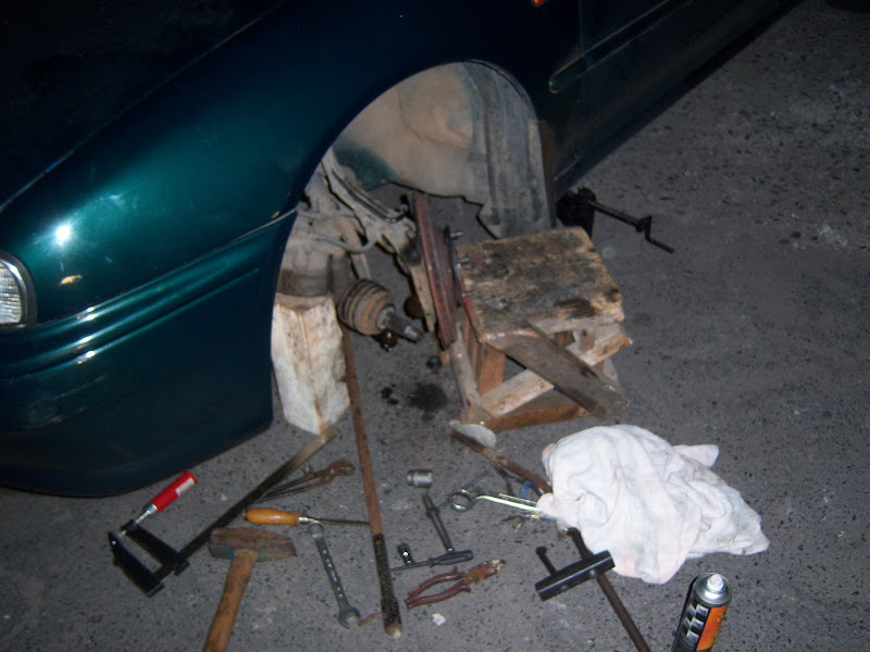

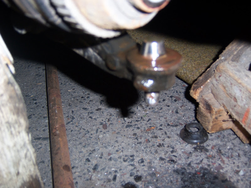

Tak bez vyndání ramene to jde.Udělali jsme to před fitkem na parkovišti:):-D:-D:-DPohoda tabaček.Dostat čep ven dá zabrat.zlomenej kus ze spodního sme udělali zhora trubku a sevrit svěrákem.A horni 2 ramennym stahovákem ale musí se povolit ložisko kola jinak čep nevyleze..Aspoň u mě..Pak už to šlo stahovákem...
No a novej čep tam opravdu nešel dát(starline:-D:-D)má průměr 42.7mm a má mít 42mm mám tam DELPHI a šel tam normálně už namlátit:)Zrspoda zajistit a pak to je už pohodička:)
Takže DELPHI=OK

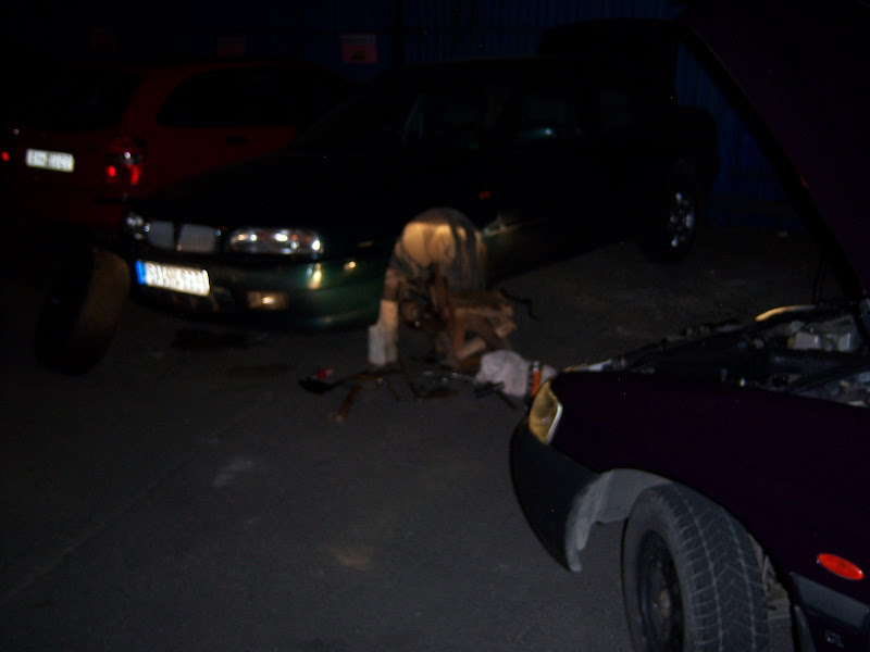

Teda klobouk dolů, tohle dělat na parkovišti si zaslouží potlesk a uznání :shock:To bych fakt nevěřil, že to tam uděláš :wink:

Dík, měl jsem s sebou celý kufr nářadí, kufr od auta... :-D
Tady sou foto čepu..
