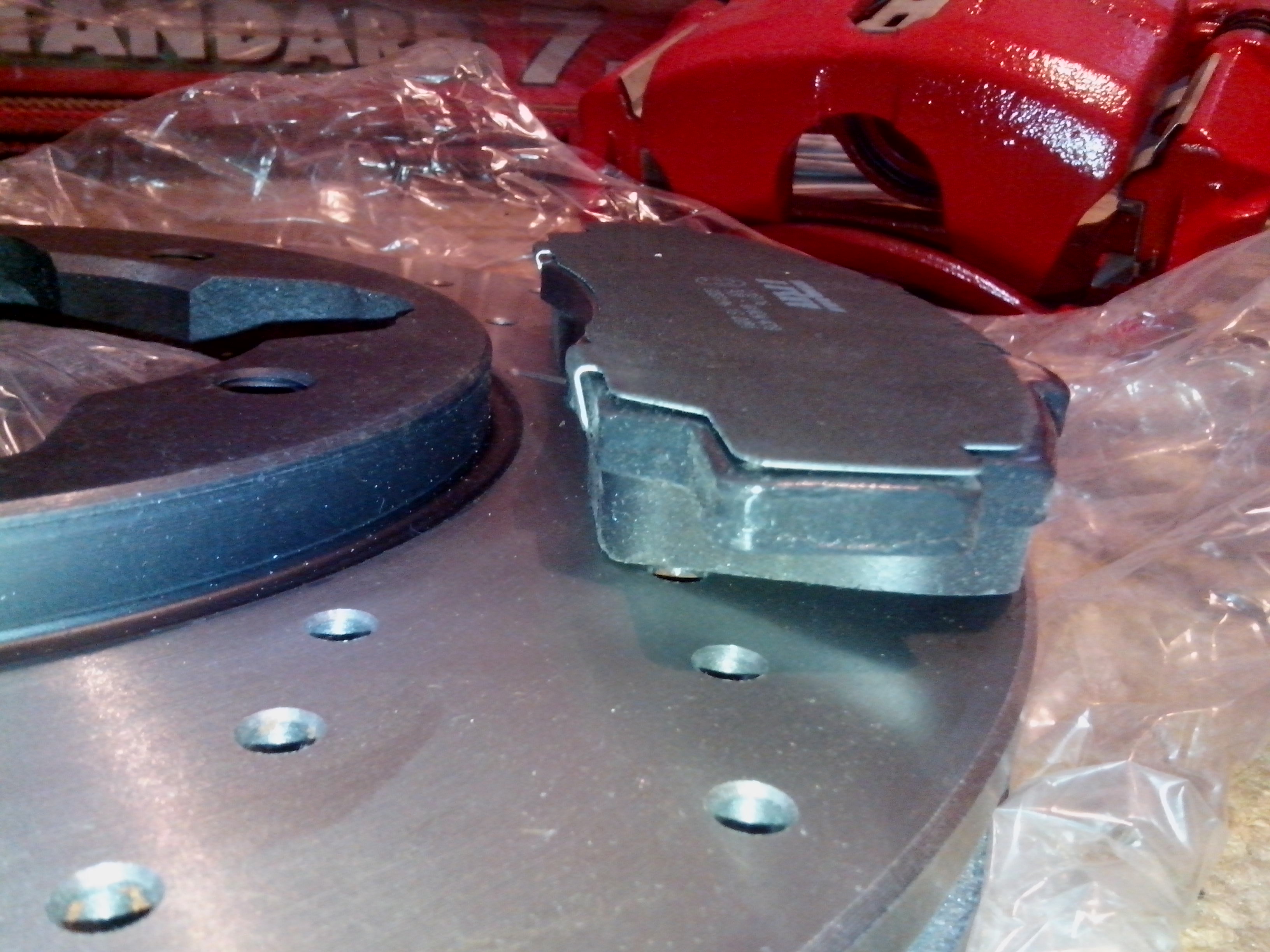

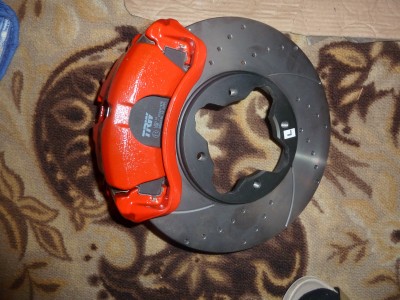

Zdravim. Vyskladal som si komplet upgrade prednych brzd na Rover 620Sdi...povodne 259mm, teraz 282. Zaujima ma ci je normalne, ze brzdove dosticky nebrzdia celou plochou brzdoveho kotuca, pretoze od stredu zostava asi 1cm.
nahlad
Skladacka :D

Příspěvek od Trunda » čtv pro 26, 2013 15:24
No to rozhodně dobře nebude... to jsou desky na jiný rozměr kotouče....

Desky a tedy i brzdiče jsou z původní velikosti 260mm a kotouč je 282 - střed kotouče je pořád stejnej, ale přibejvá brzdná plocha :?

Praveze brzdove strmene su z 620Ti, cize pre rozmer kotucov 282mm a dosky mi poslal vyrobca brzdovych kotucov. Dosky su TRW GDB3196.

Na této fotce z alba Rovernyho, je vidět, že při použití kotoučů z MG ZS o průměru 282mm a brzdičů z 620Ti to vypadá podobně, čili desky nepokrývají celou šířku plochy kotouče.
http://roverny.rajce.idnes.cz/rover_cou ... C00272.jpg, takže je to asi normální jev

To je normální, kotouč přesahuje desku z vnějšku pár milimetrů a zevnitř asi centimetr. Brzdiče (jak se nevím proč začlo říkat brzdovým třmenům) být menší nemůžou, kotouče by do nich nevešly.

Hombre máš pravdu, z tý fotky to vypadá, jako hrůzostrašná mezera, ale asi je to opravdu jen ten kousek, co tam je vždycky
