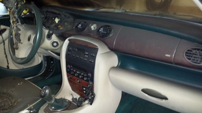

Živost si se mnou zahrává a pořád mě zkouší. Musim říct, že si to plánuje hezky.

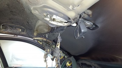

Běžně chodim do práce pěšky, včera jsem ale potřeboval jet autem, tak jsem přišel do garáže, otevřel vrata, otevřel dveře od auta a v tu chvíli mě polil pot a vlítly slzy do očí. Přední část interiéru shořela. Stropnice, clonítka, palubka, budíky jsou ohořelý, přední sklo prasklý, sedačka řidiče pokapaná tim jak to na ní teklo...
Po letmym zkoumání jsem došel k závěru, že nastal skrat v kabelu od videokamery, která natočila šlehající plameny po přednim skle.
Škody zas tak velký nejsou, ale vzhledem k tomu, že k penězům mám daleko a výhledově taky, rodinná rada rozhodla, že se auto rozprodá popř. prodá jako celek.

Příspěvek od Trunda » čtv kvě 29, 2014 15:40
:shock: .................. :cry: ........ upřímnou soustrast :-(
... tys to napájení neměl přes pojistku?

Příspěvek od AlešB » čtv kvě 29, 2014 15:45
Měl, pojistku jsem našel dnes ráno vylítlou na sedačce
Ani mi nejde do hlavy jak se tam dostala

Ahoj.
Vůz odstav a jak budou peníze, tak to opravíš.
Drahé by to být nemuselo, soudě dle Tvého sdělení.
Sklo se dá sehnat v pohodě nové, stropnice se snad sehnat nová dá taky, ale tam ta cena je už festovní, takže vrakoviště by to vyřešilo, sedadlo vyčistíš, přinejhorším tam provizorně dáš nějaký podsedák a fungl novou palubní desku mají Rimmerovi za suprovou cenu 40 liber (YAC003780LNF, pokud je to teda ta, co tam patří).
Co nepůjde sehnat za rozumné peníze, tak vrakoviště to jistí....
Samozřejmě to všechno asi nebude jen za "tisíc korun", tedy i za předpokladu, že tam máš jen tyto evidentní poškození.

No...pozitivní je zjištění, že ty materiály obsahují dostatek retardantů, jinak by to shořelo kompletně i s garáží.

To teda.... taky jsem celkem hleděl, že toho neshořelo víc.

Na jednu stranu můžu být rád že to dopadlo takhle, taky jsem se divil že to nechytlo celý i z garáží. Stejně to ale zamrzí. Manželka to obrečela a já jsem na to ještě neměl moc času protože dělám dvanáctky

Řekl bych, že Roverix bude mit vše potřebné.

Tak a tu kameru z Číny jdu hodit do !&@#!. To je teda velká smůla, toto. Snad to dáš do pořádku časem. Určitě levnější, než shánět jiné auto, pokud toto bylo jinak OK.

Příspěvek od roverix » pát kvě 30, 2014 19:23
Stropnici. Kryty sloupku. Kryty volantu. Palubni desku.Clonitka. Spinace blinkru a steracu Dam solidarne zdarma.
