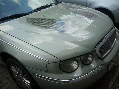

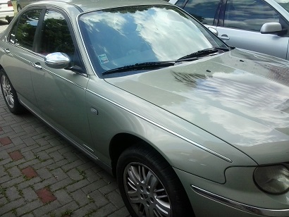

Tak toto je moj Rover, foto su len take ako tak ale ak bude cas a bude kus cistejsie urobim aj lepsie :)
