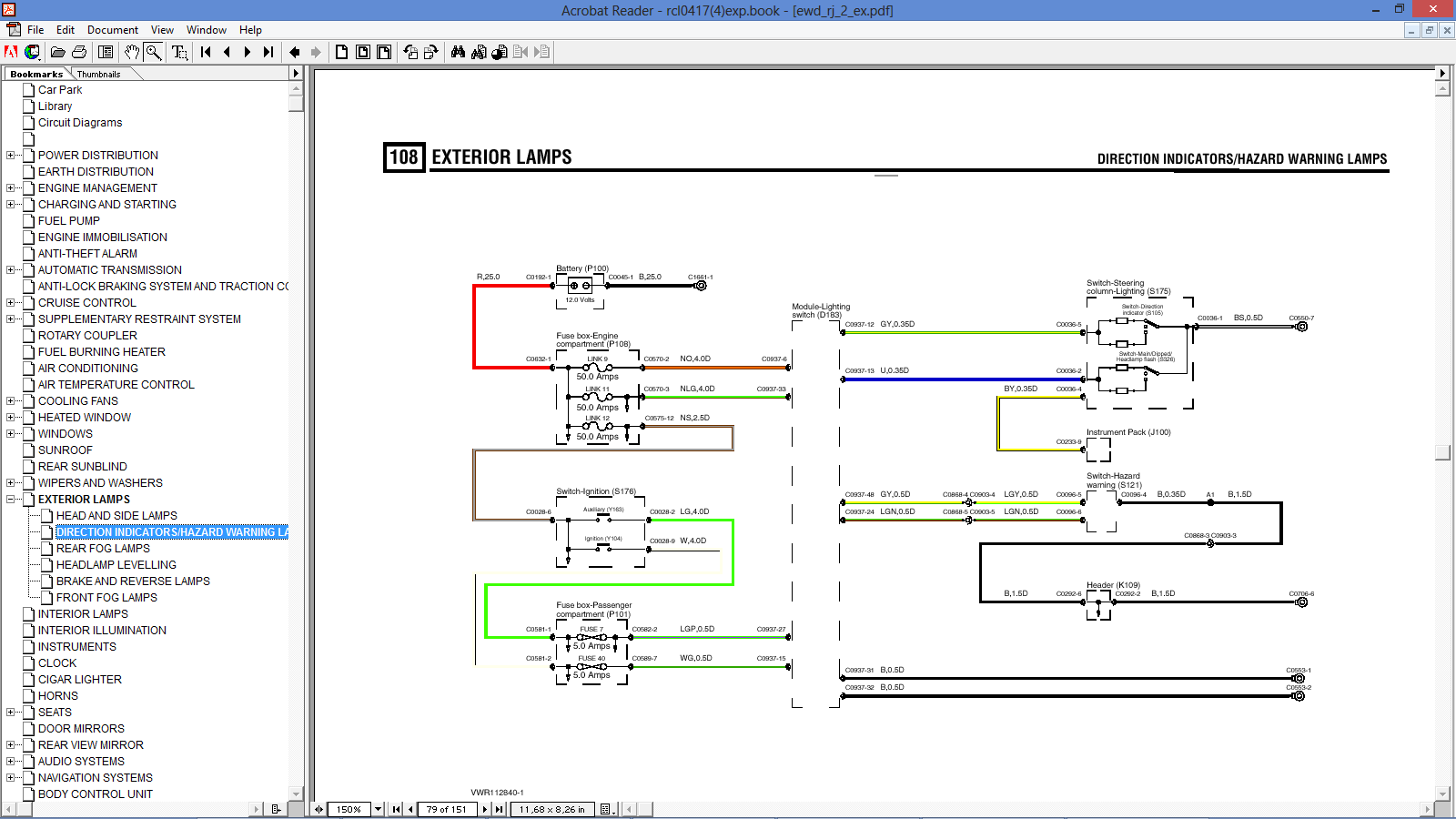

Příspěvek od Trunda » pát srp 22, 2014 23:55
Re: Trippling / trojblik
Příspěvek od Trunda » sob srp 23, 2014 0:05
http://e31wiki.org/wiki/One-touch_turn_ ... patibility .... Tak a tu se potvrzuje i to, co je videt ve schematu... Ze od packy vede jeden drat a spinac jen prepina mezi odporama a tim je rizen signal do LCM ... Takze opet moje teorie - neco, co bude suplovat sepnuti packy po nejakou dobu. Cokoli jineho je marnost.

Abs, jestli se chceš přidat k objednávce námi osvědčeného modulu, který funguje na RT, XW a RF, tak řekni... s tím problém není a jen se čeká na dostatečné množství zájemců (pravděpodobně by ti ale fungovalo i to, co nabízí tvůj kolega alzafir).
Ale když už se tu alzafir objevil, tak bych toho rád využil, jestli by nebyl schopný něco vymyslet se zapojením na R75, kde je to oříšek, protože veškeré osvětlení auta je řízené sofistikovanou procesorovou jednotkou.
Přikládám komplet schéma R75, přičemž blinkry jsou na straně 69 - 71. Ale je z toho vidět, že vše řeší jednotka. Od páček vede jeden drát, přičemž páčky přepínají odpor, přes který je vstup jednotky uzeměný.
Jinak LCM jednotka umí trojblik od verze sw 4.0, což asi nebude náš případ.... ale dají se koupit na BMW (panel by asi šel přeletovat) např. tu http://aukro.cz/bmw-e46-98-01-spinaci-j ... 08703.html Otázkou je, jestli by šla tahle jednotka přes diagnostiku spárovat (potřebuje VIN) a pak by mělo jít z diagnostiky nastavit zapnutí trojbliku.

Příspěvek od alzafir » sob srp 23, 2014 16:27
Dík za schemata, jen tak v cuku letu jsem to proběhl, ale páčku blinkrů nenašel. Musím nasadit hloubkové studium :)
A musím si rýpnout, ať je Opel jakkoli "spolehlivý", tak schemata má udělané špičkově, tady se musí kolegové od Rovera ještě hodně učit. :lol:
Z odkazu...http://e31wiki.org/wiki/One-touch_turn_ ... ility...co platí pro zmiňovanou instalaci? Nikde nevidím, že by z páčky vedl jen 1 drát, pokaždé je jasně daná informace L nebo P a společný kontakt, který vede na kladnou nebo zápornou sběrnici. A podle to ho se jen softem upraví, na co trippling reaguje ( případ mé krabičky)
Takže pořád 3 dráty....
