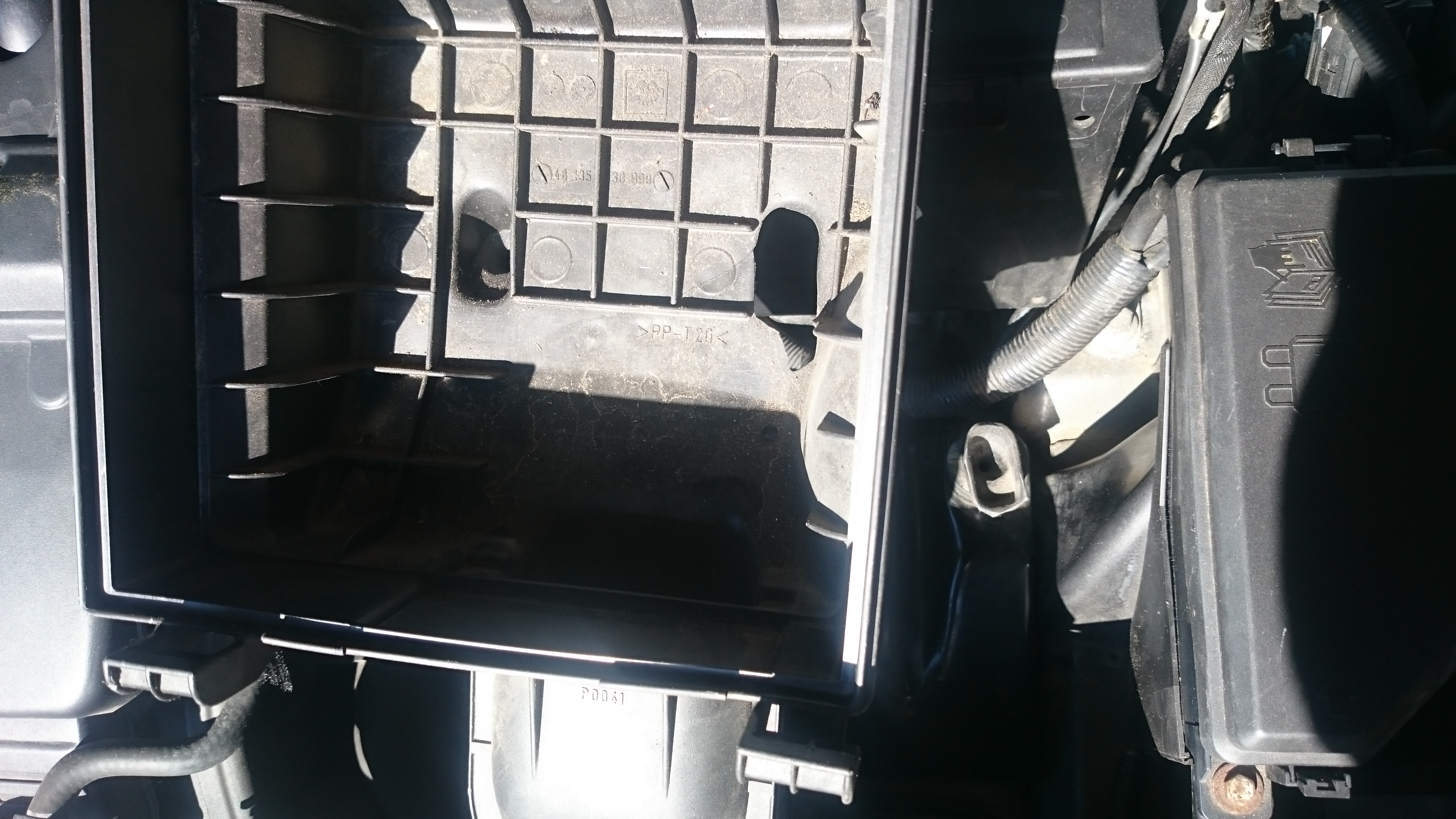

Během rozborky kvůli startéru jsem zjistil prasklý airbox. Nemáte někdo?
