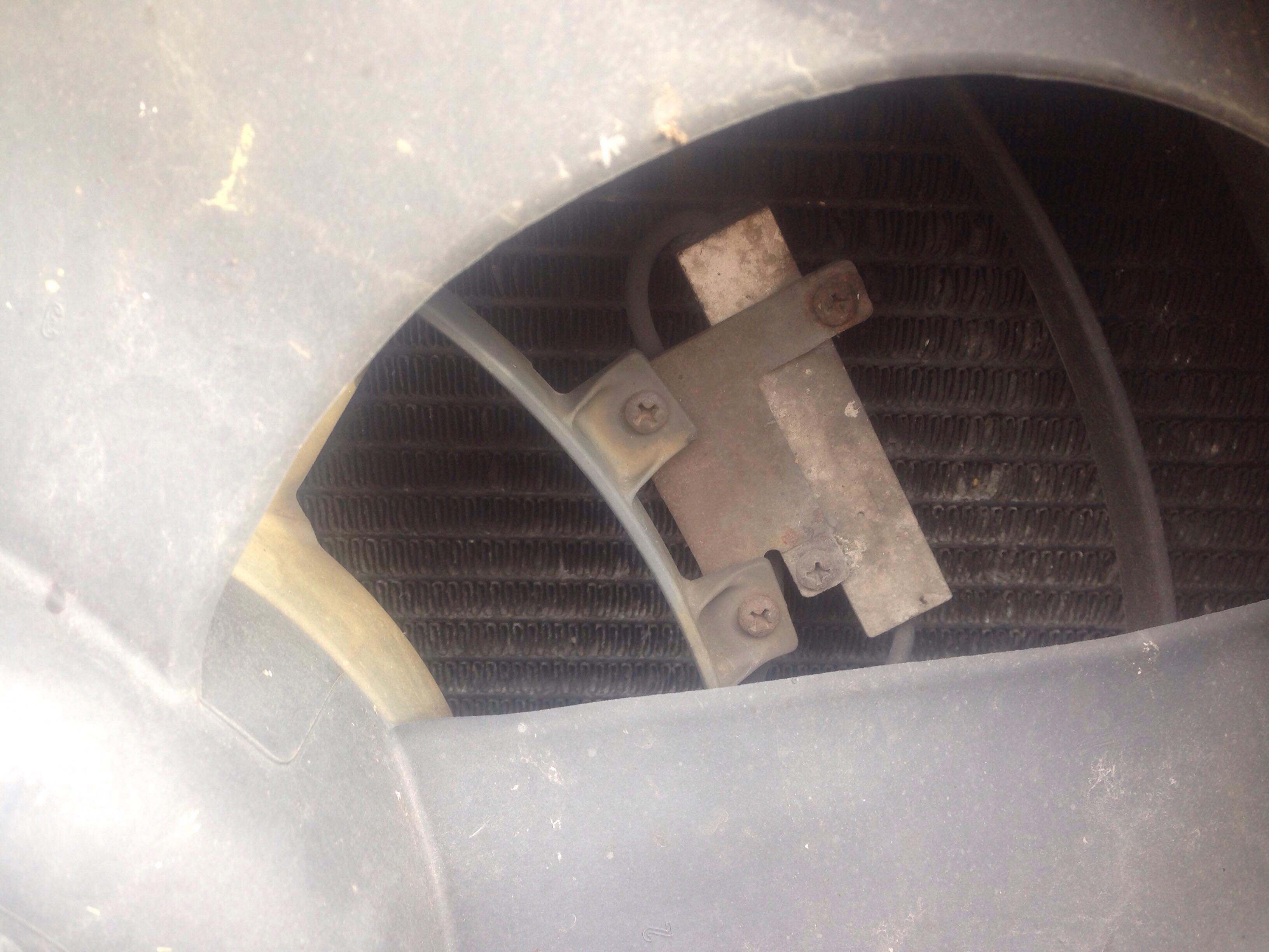

vytaj na fore, nejedna sa o poistku ale o odpor/rezistor, tu na anglickom fore su podrobne fotky ako presne vyzera a kde sa nachadza (na ventilatore):
http://www.the75andztclub.co.uk/forum/s ... hp?t=68336
ja som samozrejme takyto originalny nezohnal, ale nahrada funguje stale dobre.
Toto plati ale pre faceliftove verzie kde ma ventilator dve rychlosti, starsie verzie maju 3 rychlosti a tam neviem ako to presne je.

Ještě bych se vrátil k tématu, řeším takovou situaci.. Vrtule se sepne akorát v případě, že se mi přehřeje motor(třeba při prasklém řemenu a tak). Když zapnu klimu, tak se neroztočí. (a to jsem ji nechal i naplnit). Když jsem sundaval čumák, za vrtulí jsem objevil ten rezistor, který tam ale podle mě nemá co dělat, mám ročník 2000 a tam se asi nedával...? Viz link v příspěvku výše. Čistě toreticky, může být vadný, když se mi vrtule točí jen při přehřátí?

Ano může mam je skladem
