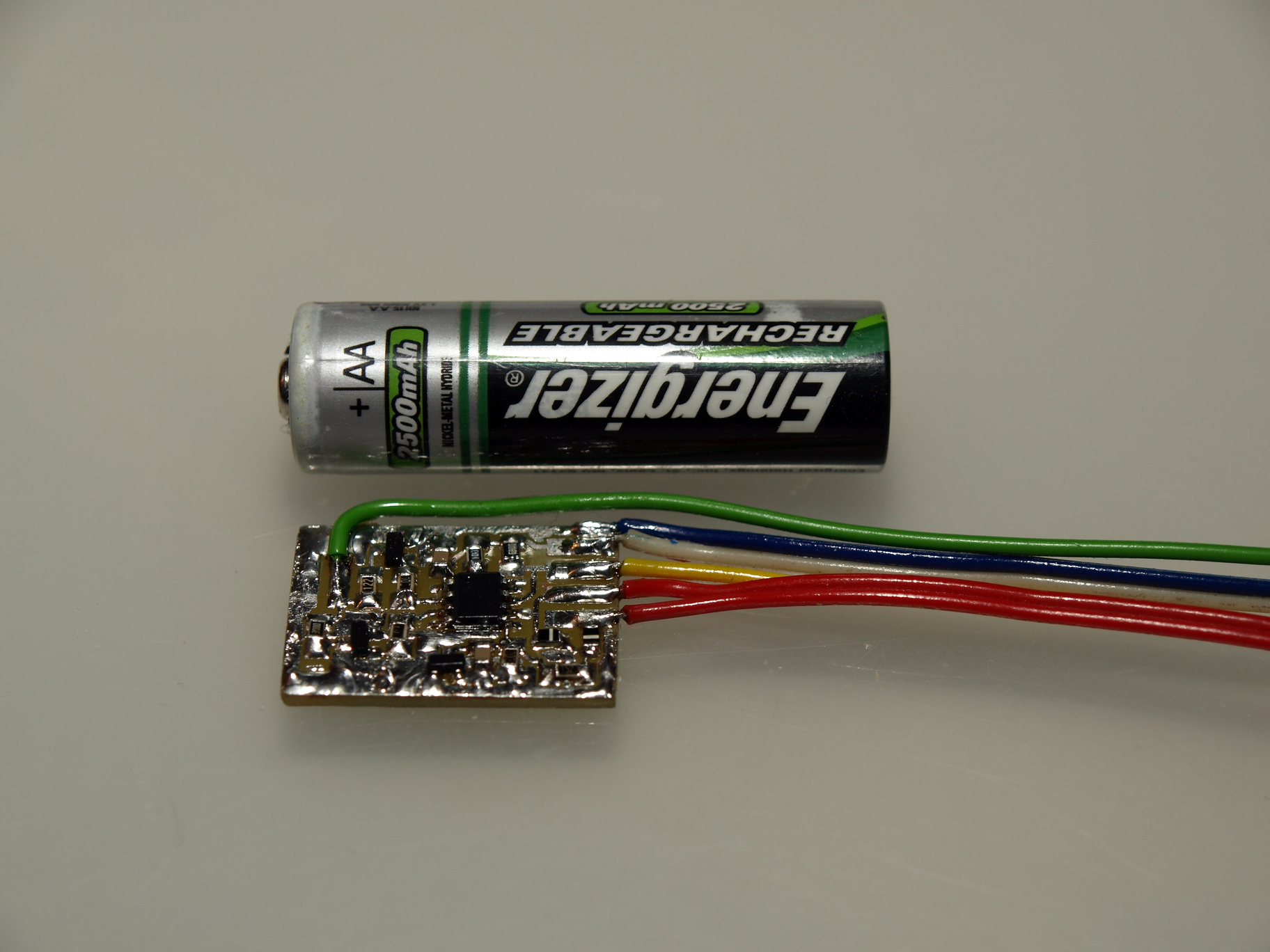

Dnes odpoledne jsem namontoval a nakonec po telefonu s Alešem i odladil druhou testovací verzi triplingu. Ve výsledku se nám podařilo vyřešit dva ze tří cílů:
- Odpojení napájení při vypnutém signálním napětí z jednotky světel - nyní tripling v takovém stavu odebírá pouhých a zanedbatelných 4mA + modul obsahuje z důvodu bezpečnosti prvek zajišťující proudovou ochranu.
- Možnost výběru režimu triplingu kdy namáčknutí páčky do opačného směru než je právě probíhající troblik buď pouze zruší, anebo zahájí trojblik na druhou stranu. Oba režimy jsem vyzkoušel, nastavení funguje a mým favoritem je režim změny směru trojbliku :-)
- Eliminace trojbliku při klaksonu - tak tu to možná aktuálně není tak citlivé, nicméně tento problém přetrvává. Máme nějaké typy na změny. Vyzkouším a jinak budu muset osciloskopem změřit co se při klaksonu kde děje.
Jinak je to fajné, prťavé a už se těším až to nakuchám do jednotky světel ;-)

Stále probíhá testování z kterého vzniklo několik poznatků a námětů na zlepšení další verze.
Bojujeme už jen s jedním neduhem a to s oním problémem s klaksonem. Jde o opravdu delikátní záležitost, velice špatně laditelnou bez osciloskopu. Ale pořád jsou nápady co jak laborovat.
Rozhodně nám jde o to odladit tripling tak, aby s ním pak nebyly žádné problémy a fungovalo vše dle očekávání. To, že na tom opravdu intenzivně pracujeme značí i to, že už jsme s Alešem vyměnili přes 125 emailových zpráv :lol:

Jinak pořád na tom pracujeme, respektive Aleš aktuálně dokončuje verzi 0.3, aby mi ji předal k testování. Měl s tím sice hromadu nervů, protože se na tom učil nové věci a nešlo to tak snadno, ale co mám zprávy, tak krizi překonal a Aleš už se zase usmívá :-D
Tato verze bude mít výrazně jednodušší konstrukci díky lepšímu využití možností procesoru. Také dál bádáme nad nejlepším způsobem montáže a aktuálně se víc přikláníme k montáži napájením do modulu světel (LCM). Díky tomu bude modul jednak velice malý a měl by se pak vejít zdola pod desku modulu, takže by drátové vedení bylo krátké a pájecí body dostupné.
Pozitivem nové verze by měla být větší odolnost vůči přechodovým jevům (rušení) z napájení a zákmitům z páčky.

Právě mi doma přistála od Aleše výše zmíněná verze 0.3. Zítra budu implantovat a tak uvidíme, jak to bude v testovacím režimu šlapat ;-)
Pořád jde jen o prototyp, tedy rozměrově určitě dojde k modifikaci - minimálně tištěný spoj bude v tenčím provedení. Nicméně už teď je to bleška 8)
