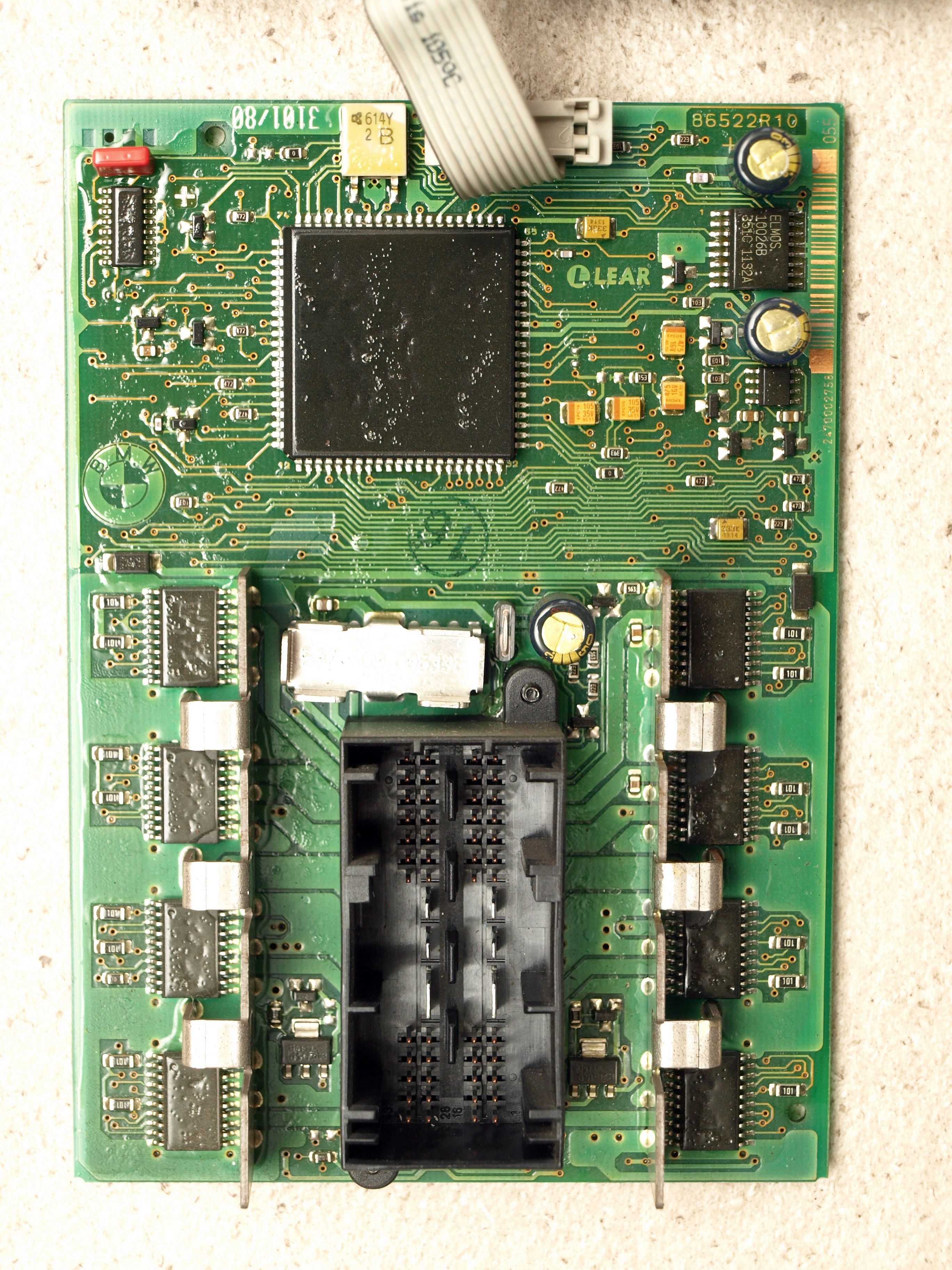

Právě jsem zcivilizoval návrhy plošných spojů.
Deska do modulu bude mít rozměr 15x35mm, deska na kabeláž 30x32mm. Všechny součástky pro povrchovou montáž.
Teď už jen čekám, jestli se soft osvědčí.
Pokud budete mít zájem, dejte vědět sem, případně mně na alzafir@seznam.cz, pro jakou volbu montáže se rozhodnete. Podle toho nechám vyrobit první várku plošných spojů.

Jinak dnes jsem implantoval kabelovou verzi 3.1 s přepracovaným programem, který bude umožňovat snadné nastavení režimu trojbliku pomocí páčky nezávisle na napájení, což nám dříve způsobovalo komplikace. Tato verze obsahuje i záložní režim programu v situaci, kdy by došlo k přerušení zpětné vazby od směrovek (třeba v důsledku prasklé žárovky) - díky Jendovi za podnět
Hardware je myslím ve finální verzi, čímž můžeme zahájit přípravu pro výrobu

Jasné... takto by se nám to líbilo a věř tomu, že byla fakt velká snaha to vymyslet tak, aby to šlo tímto způsobem udělat. Jenže problém je v tom, že tak, jak je modul světel vymyšlený, nejde udělat modul trojbliku jinak, než napojený na vstupy a výstupy jednotky světel. Tím pádem, pokud by to měl být mezikus, tak by to muselo být zapojitelné na konektor jednotky. A teď koukni na obrázek....
Konektor je jeden z nejsložitějších v autě. Není to žádný normovaný univerzální konektor. Navíc je se speciálním pojistným mechanismem. Kabel má cca 45 vodičů..... Zřejmě byl jednoúčelově vyrobený pro BMW, takže je prostě nesehnatelný. A náklady na jeho výrobu by byly astronomické. Tedy neřešitelná záležitost. A nebo zajímavý podnět pro pokračování tohoto projektu třeba přes KickStarter
Tedy, zůstává opravdu jen alternativa montáže na kabeláž, kde je ale problém s tím se mezi 45ti dráty dohrabat k těm správným a ještě na ně něco v tom svazku napojit. Rychlospojky nedoporučujeme skrz jejich neduhy. Takže pak už je alternativa montáže na desku přímo jednotky světel. Jednotku si totiž montážník vyndá z auta, zajde domů do tepla a z dolní strany připájí 6 drátků a je to. Jen musí být montážník trošku zručný s pájkou. Pozitivem je také to, že modul trojbliku je hardwarově jednodušší.
Takže, jestli máš šikovného kamaráda elektrobastlíře, tak ten by montáž zvládnul. A nebo je tu opět nabídka možnosti jednotku mě zaslat a do konce týdne ji máš zpět. Jestli tedy přežiješ pět dní bez auta a jestli zvládněš jednotku vymontovat dle návodu, který bude k dispozici

A jak to budete testovat na výše uvedené?
Re: Trippling / trojblik
Nemáme na to fabriku, takže jen tak, jak to půjde v "domácích" podmínkách. Samozřejmě při větším odběru se dá zvažovat cokoli.
Tedy na testování funkčnosti bude zřejmě přípravek buď pro manuální testování, nebo automatické.
Dle současných zkušeností tu mechanickou/materiálovou část testu by měl zvládnout předchozí test na modulu, který projde tepelným šokem.

Prostudujte si normu ISO 16750 a její podskupiny.
(tepelný šok je málo na nějaké vypovídající ověření, byť by se v domácích podmínkách dal udělat přesouváním z trouby do mrazáku, například)
Ještě drobný komentář k tomu krytí proti vlhkosti- nepočítejte s tím, že ten lak bude jako zeď- praxe a názory ukazují, že vlkost se pod jakýkoliv lak dostane téměř vždy, jen je otázka, za jak dlouho. Váš nápad to zatavit do fólie se mi proto jeví jako celkem dobrý a vhodný.
Jinak by se koncová cena vyšplhala někam jinam, kam by si mnozí nepřáli, nebo byste museli prodat o dost víc kusů, než plánujete
Mluví z tebe profesionální "deformace", ale díky za podněty
Jasan, zadat se to dá, uvažoval jsem o tom, ale pro rozjezd je to nereálné a domluva je taková, že se nechávají vyrobit profi plošňáky a montáž proběhne svépomocí.
Testy nevidím jako nutnost rozšiřovat víc, jako jsem popsal. Jednak už máme nějakou zkušenost s tím, na co si dát pozor a pak jde o malý obvod s 16ti součástkami - tedy s relativně malou pravděpodobností mechanické/materiálové vady. Věřím, že už tak kvalitě provedení a funkčnosti věnujeme víc, jako se věnovali jiní při výrobě jiných provedení trojbliku. Nehledě na to, že to je nezbytností, protože jde o mnohem složitější princip funkčnosti, navíc doplněný o možnosti, které jiné takové moduly nenabízí
Nepotřebujeme kvůli ochraně vlhkosti vymýšlet nic víc, než co je aplikováno třeba na jednotce světel, tedy zalakování speciálním lakem pro toto určeným je dostatečné.
S tou fólií jsem se špatně vyjádřil. Na mysli jsem měl stahovací bužírku, tady z boků to bude otevřené kvůli vodičům. Toto má za účeldesku modulu jen chránit před mechanickým poškozením, případně proti nechtěnému kontaktu "živé" části desky s deskou jednotky při montáži. Jak už je to komplet zpět v krabičce jednotky, tak už kontakt nehrozí
