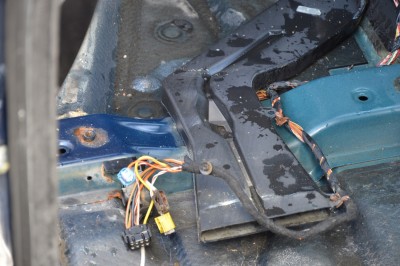

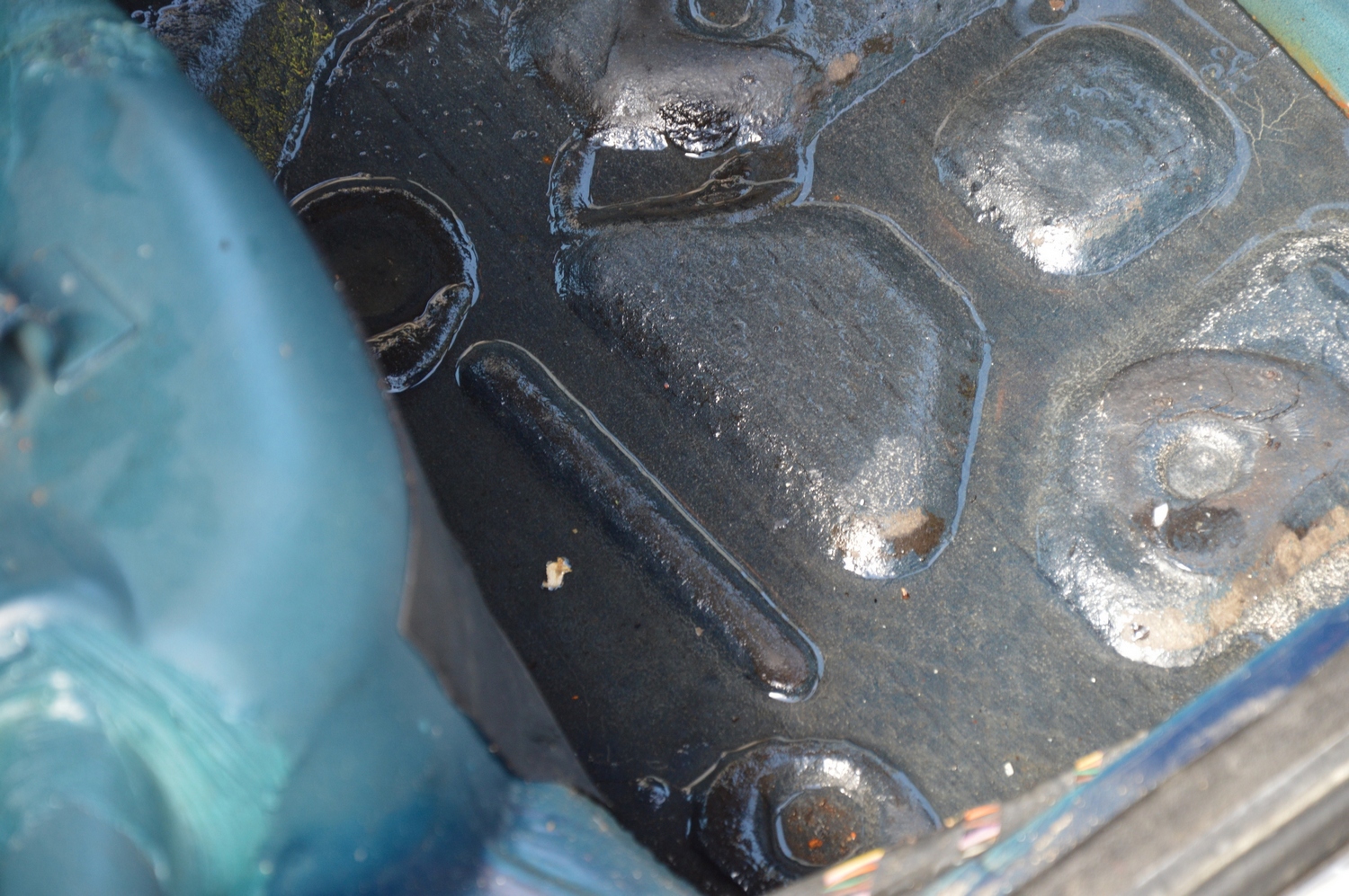

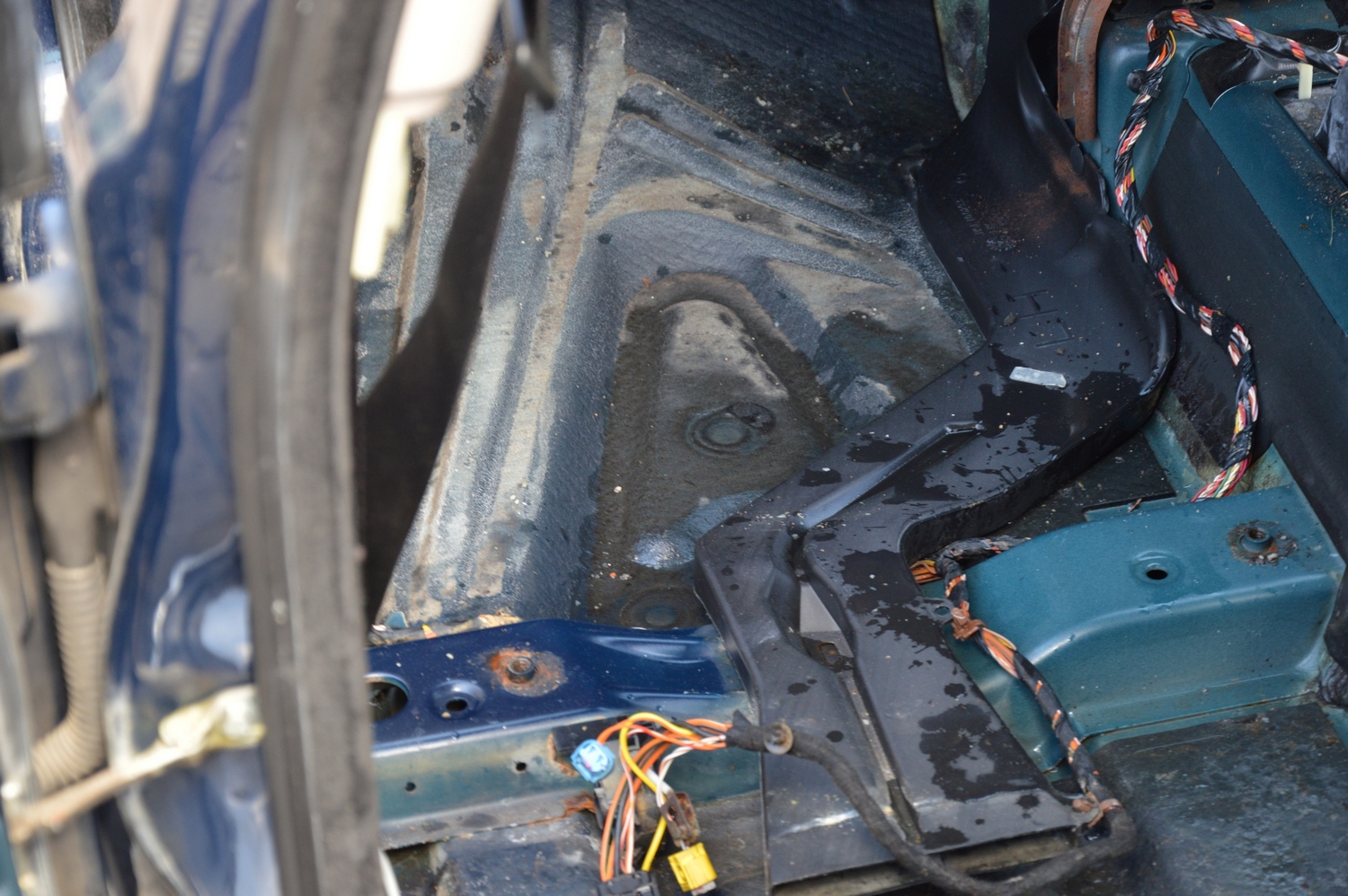

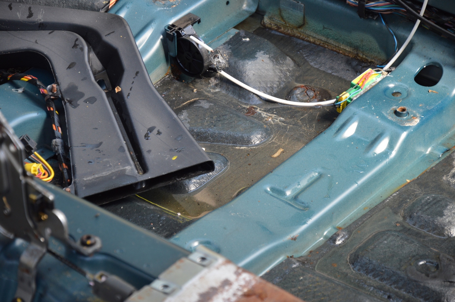

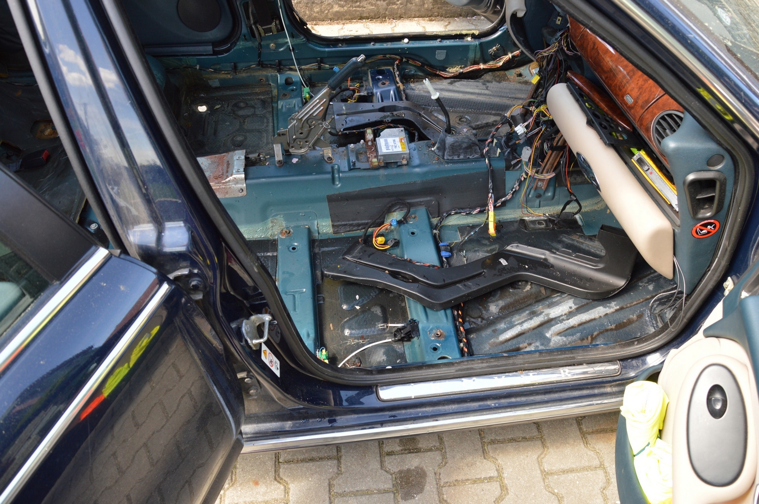

Dále jsem začal při hezkém počasí auto vysoušet slunkem. Krásně to zafungovalo, dokonce začal fungovat i tempomat ( přičemž jsem u něj vyměnil i čidlo na spojkovém pedálu a teďka nevím jestli to začalo fungovat tím vysušením, nebo tím čidlem).

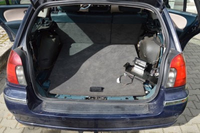

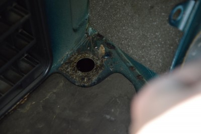

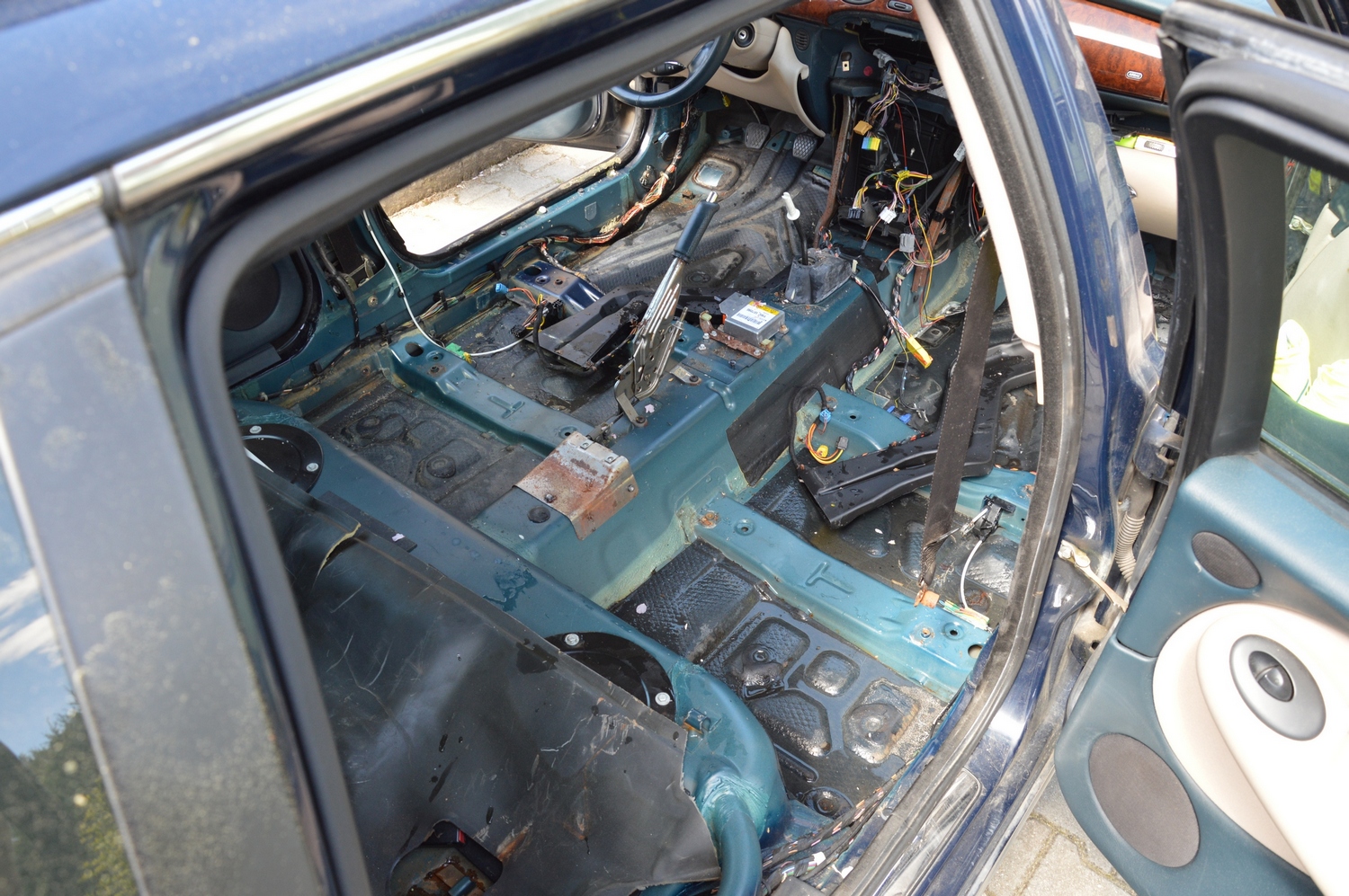

Nicméně, protože jsem opět neuhlídal kanálky ze střešního okénka, tak mi zase dovnitř nateklo a to ještě více než předtím. Tentokrát už nešly ani stáhnout okénka atd...

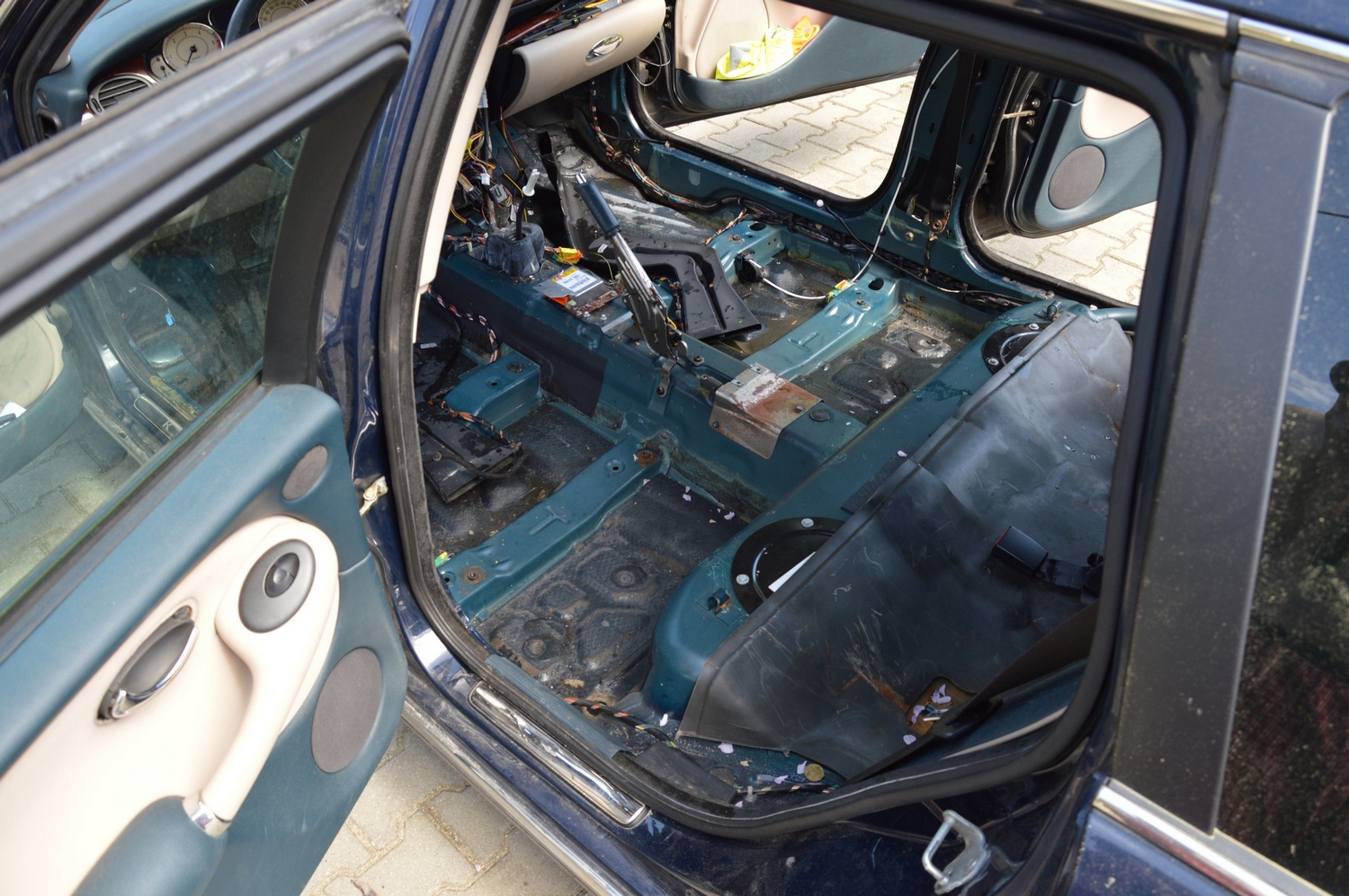

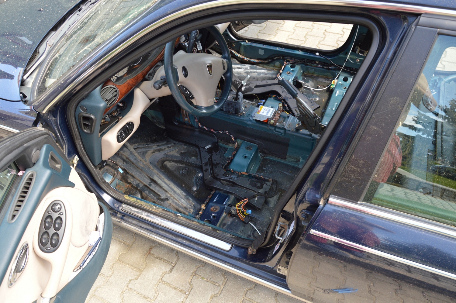

A proto přišlo radikální rozhodnutí -> musí ven

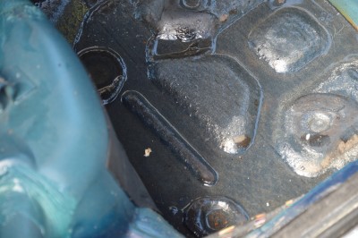

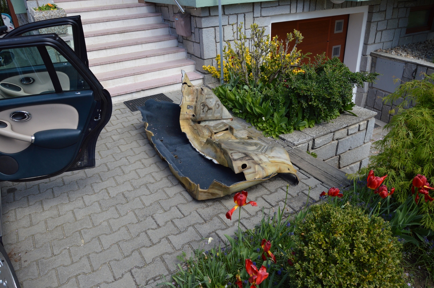

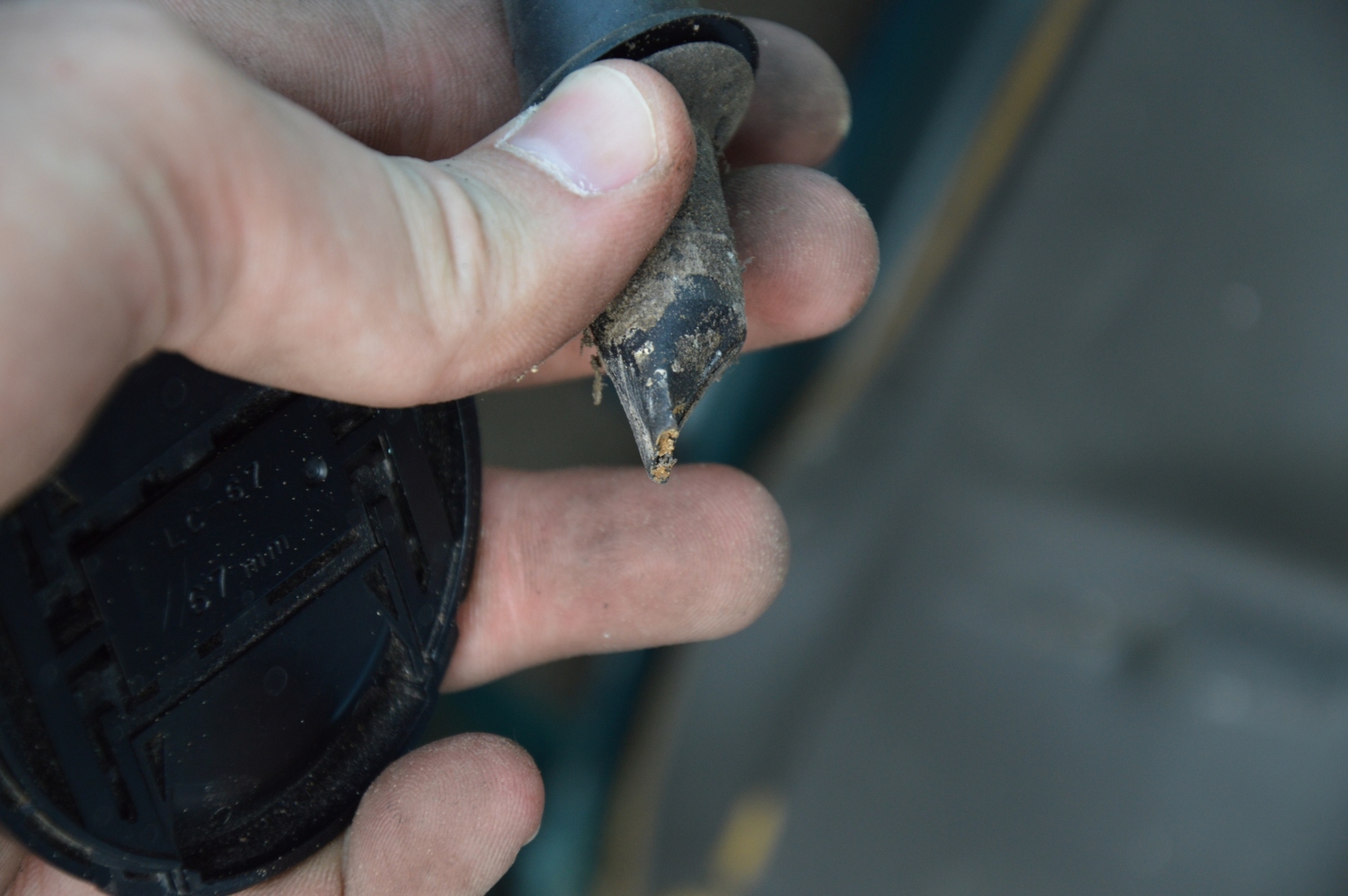

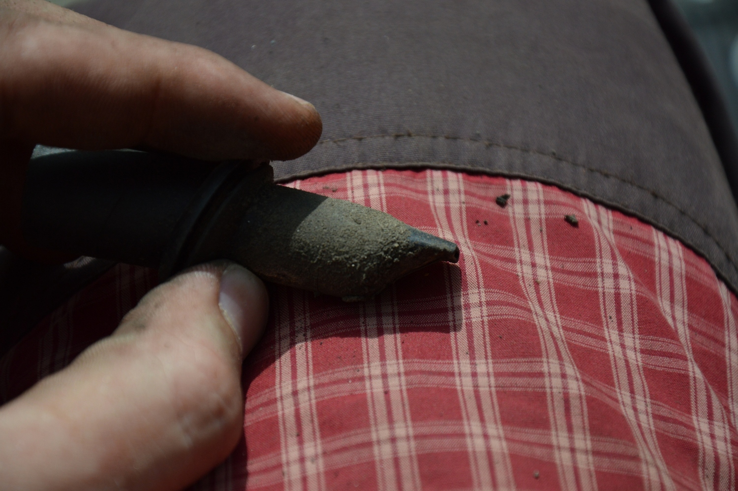

Takže jsem část dnešního dopoledne a odpoledne prožil s Eliškou v autě a rabovali jsme co se dalo. Výsledek i průběh je vidět na fotkách. Přičemž - ano, vypouštěcí šlauchy v kufru auta byly plné blata. Tak jsem je zatím pročistil a střešní okno raději ještě zalepil páskou. Večer jsem wapkou vzal koberec, použil nějakou chemii, tak teďka už jen čekat až to uschne.
V mezičase budu čistit interiérové díly.
Dále budu muset sundat stropnicu, abych se dostal ke vstupům do hadic ve střešním okně. Pravděpodobně se rozhoupu a dám stropnicu přečalounit.
Jinak, když už to mám rozebrané, tak dokoumám proč mi blbě svítí vozejk když ho tam zapojím a musím projít káble co byly ve vodě. Je zajímavé, že ve vodě byl jeden jediný konektor - ten jsem ještě nerozebral. Nechávám si ho jako překvapení až se zase vrátím z práce.

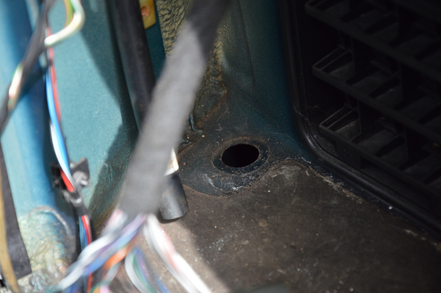

Navazovat bude vyvaření díry v pravém prahu v zadní části a vyvaření uhnutého kulového čepu u vzpěry na kufru.

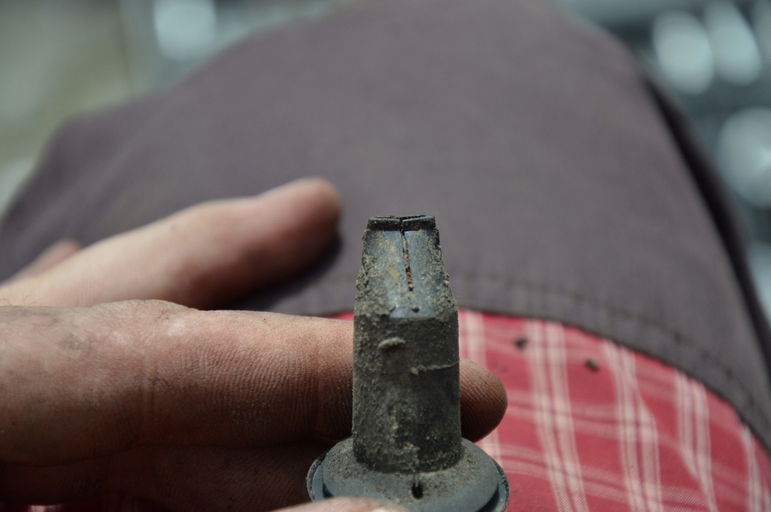

Na co jsem nepřišel: jak se kurnik vyndavají zadní opěráky na tourerovi

No pěknej bazének z toho máte...

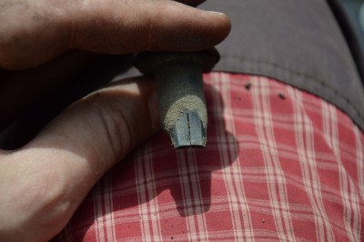

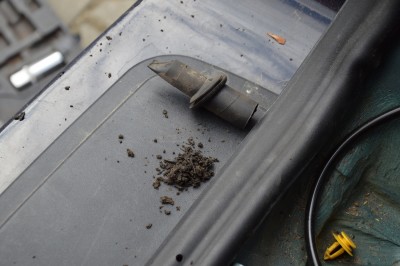

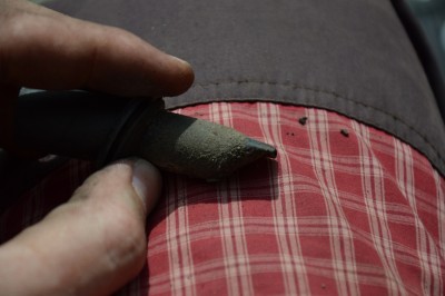

Ty ucpaný hadičky v kufru jsou zadní odtoky ze šíbru, nebo jsou tam ještě nějaký jiný? U mýho, když jsem měl sundanej zadní nárazník, tak jsem ty zadní šíbrový pro jistotu ufikl v tom zúžení, taky byly slušně ucpaný...

Střešní okno to je mor.
Opěradla jsem vydělal tak, že jsem šroubovákem rejpal na bocích dole do těch "pantů" a pak to povolilo. Buď se něco zamačklo, nebo vysunulo a pak to šlo vydělat. Ale už je to dlouho co jsem to dělal, tak si to moc nepamatuju.

Pokud budeš dávat stropnicu dolů, tak dej nový hadičky od šíbru. Ty původní budou už na prd, hlavně vepředu pod "A" sloupkem.
Re: Rover 75 2.0 cdt 2012 Jendy Elišky a Helenky
Vpředu jsme je do toho výtoku zasilikonovávali... Ale chce to fakt uřezat konce na všech výstupech. Nicméně ale problém je právě netěsnost v napojení jak na výstupy, tak vstupy.
Jako taky mě to straší, ale auto je permanentně zaparkované pod střechou a vlhkost uvnitř jsem nikde zatím nezaznamenal. A Lenham mi ty konce uřezával, ale kde všude, to nevím. Tak bych tomu asi taky měl raději věnovat pozornost

To ti spíš uřezal odtoky po stranách vpředu pod čelním sklem, ne? To jsem dělal taky. Jak to vidím, tak jsem celkem rád, že střešní okno nemám. Držím palce, ať vyschne a nezanechá následky.
To ano, ale tuším, že jsem koukal na ty přední odtoky, které jsou schované za plastem podběhu směrem ke kabině a ty byly myslím taky odřezané. Ale o víkendu budu konečně přezouvat na letní, tak to raději prověřím.

dnes šla stropnica dolů, bylo to teda docela náročné, a hlavně ju vyndat ven, musí se vykuchat úplně komplet kufr včetně gum okolo pátých dveří
sedačky se vyndavají tak, že se musí odšroubovat to "eLko" mezi sedačkama a pak kroužek, který se jakoby kluzné ložisko na bocích sedaček se musí zamáčknout směrem do sedačky, zkusím to ještě nafotit.
musím si domluvit borca na vyvaření koroze v prahu, koberec poslušně schne.

Ty konce odtokových hadiček vymyslel kdo? Na zánovním obilném kombajnu nám přestala fungovat klima, jelikož se ten odtok ucpal prachem (kterého u kombajnu není málo) a kondenzovanou vodou se zaplavil filtr klimy a nazdar. Není tam žádná možnost větrat jinak, takže rázem jak ve skleníku a bádání co s tím... Od uřezání konce je klid.

Tak odtoky klimy jsou udělaný tak, že by k tomu dojít nemělo.... jednoduše zapni klimu a uvidíš, jestli bude pod autem loužička.

vyvařeno, zítra jdu na nákupy, tmel, barvy, vosky do dutin a na podvozek... a jedeme dál.
