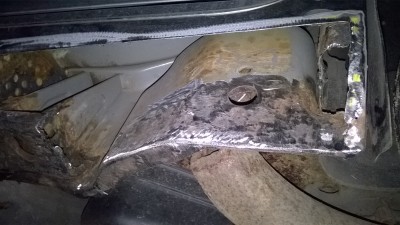

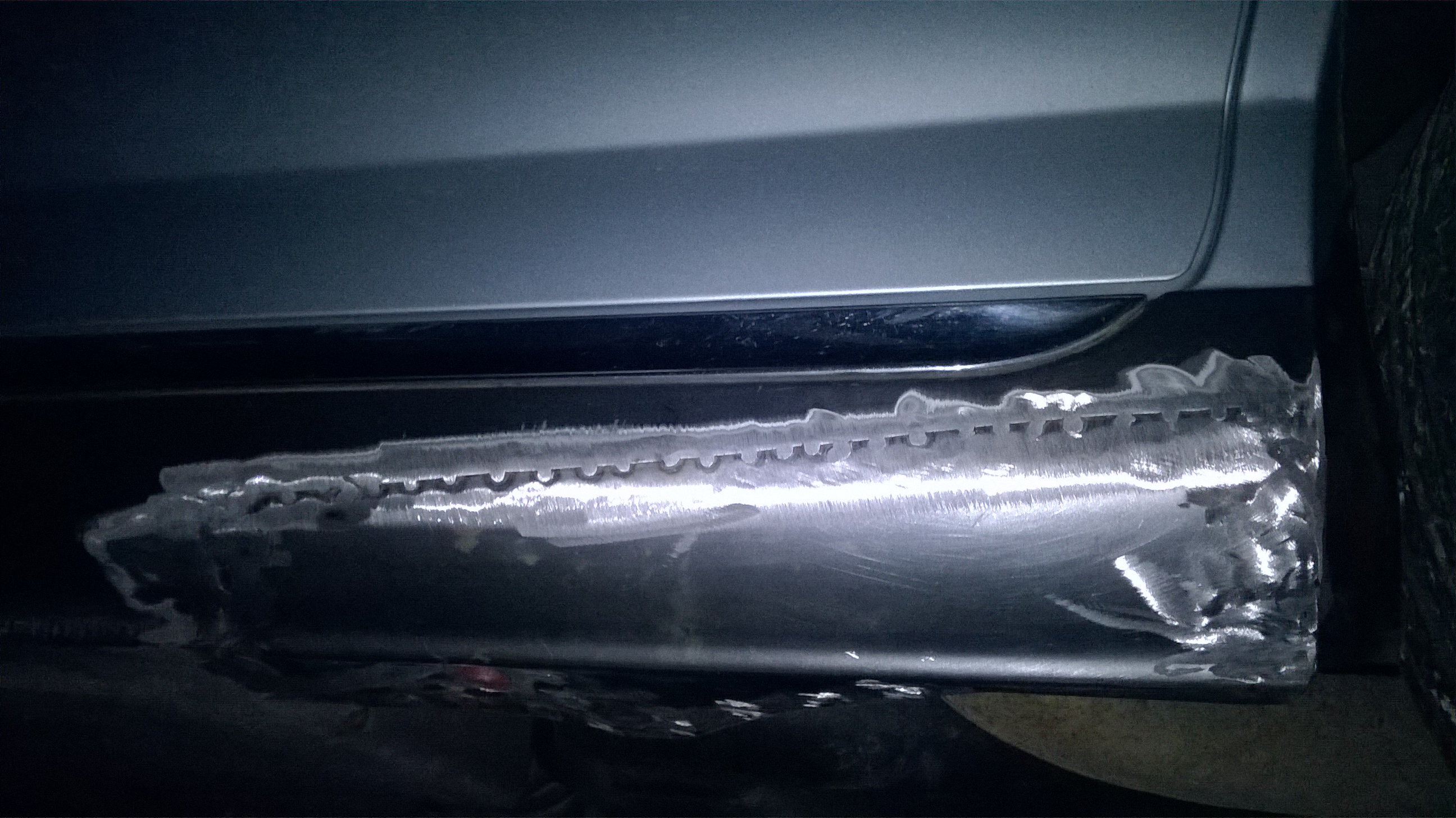

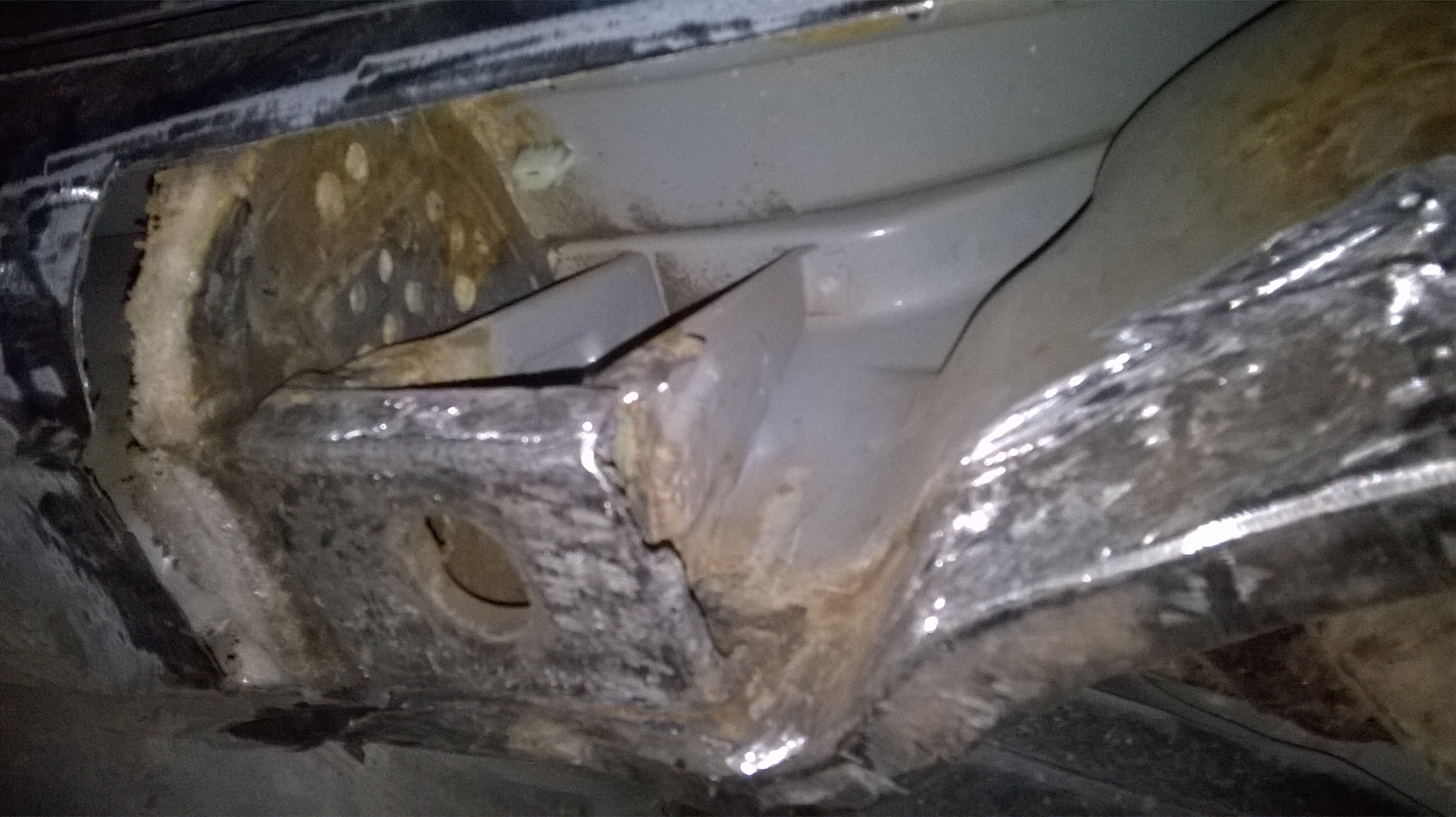

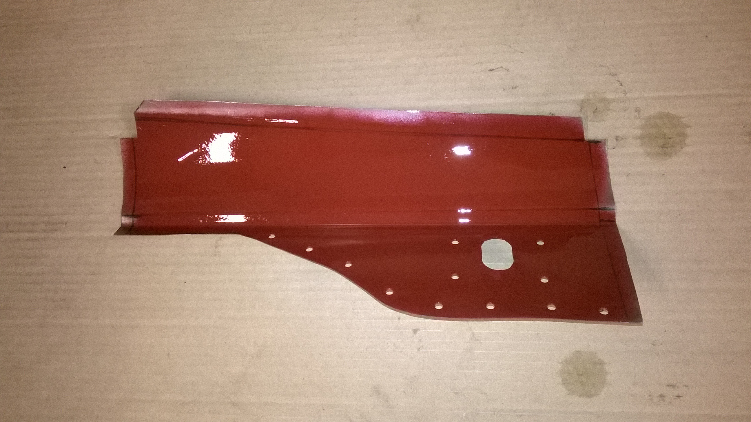

No a u stříbrné,co teď dělám,asi to není vidět na fotce,ale je vyrezlá i výztuha pro hever,která je ze silnějšího plechu.Druhá strana vzadu je o něco lepší,aspoň z venku tam nejsou díry jako vlevo ale nedělám si iluze že po použití kladívka nebude nakonec to samé.Tu ale teď dělat nebudu,nechám to na příští rok.
Takže kdo má na vnějším plechu konce prahů"bubliny",naznačující,že se tam něco děje,dopadne myslím tak jako já,jediná možnost kvalitní opravy je vyřezat korozi do zdravého a vyvařit.

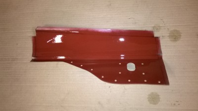

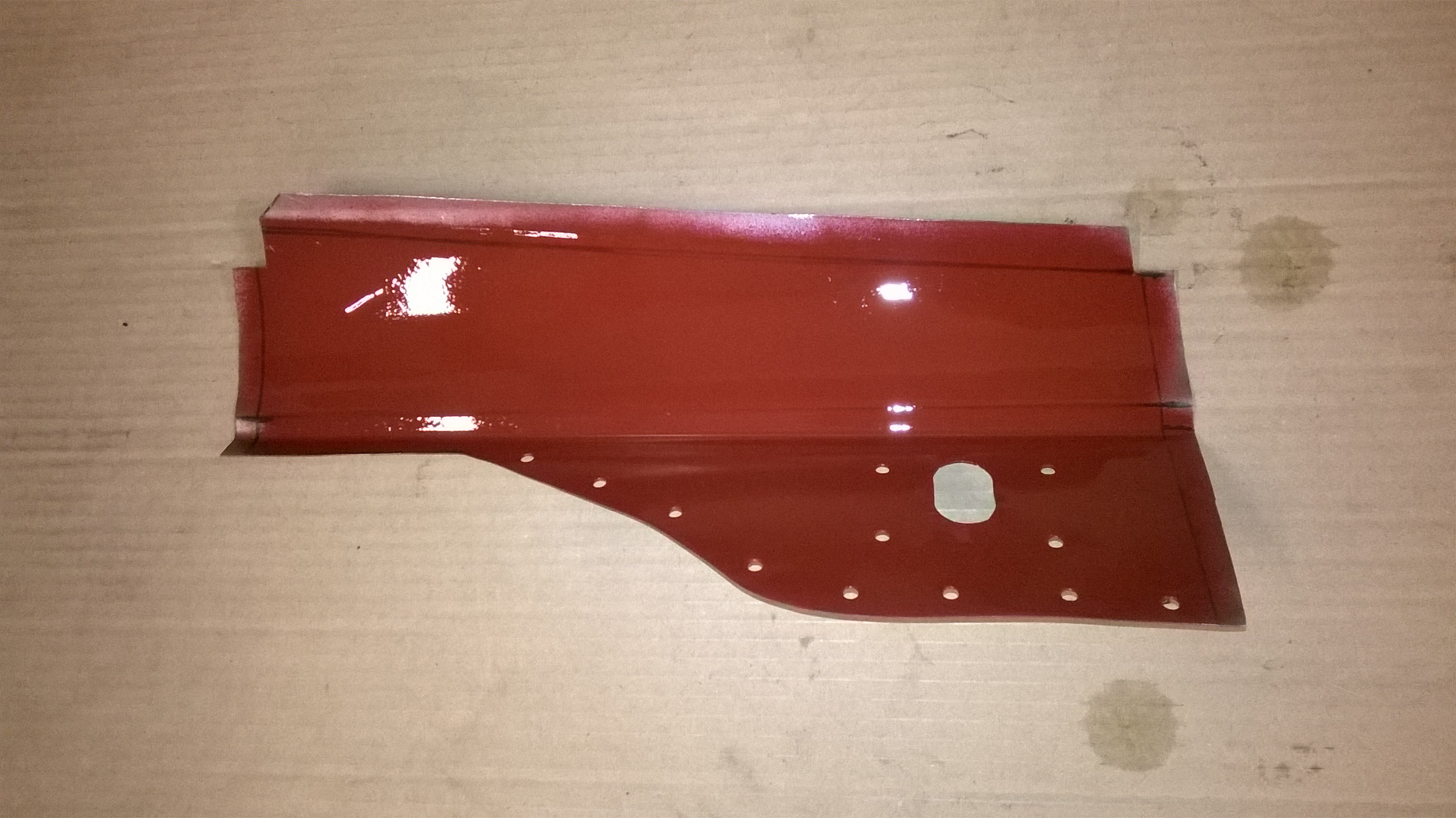

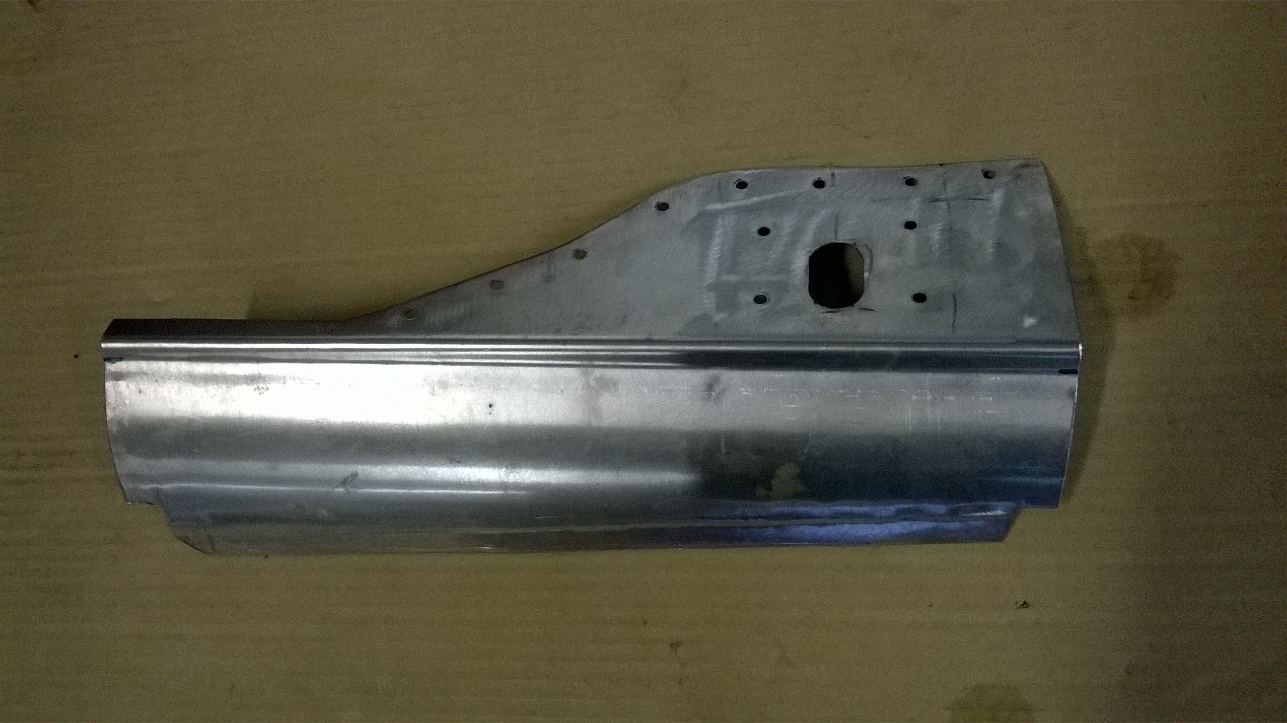

Tak dnes výztuha vyvařena,záplata navařena.Teď ještě povrchová úprava a prolití dutin.
Range Rover a MG B GT
