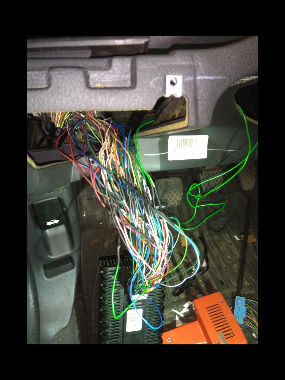

Příspěvek od Shark.002 » pát pro 08, 2017 19:47
Jen tak pro zajimavost. (Uz nikdy vic) :roll:
Příspěvky: 18106
Re: blinkry+vystrazne.neblika na budikach ,ale venku ano
Příspěvek od Trunda » pát pro 08, 2017 20:12
To se nedivím :-D .... izoloval jsi to stahovací bužírkou?
Shark.002
Příspěvky: 28
Registrován: úte srp 08, 2017 13:39
Příspěvek od Shark.002 » pát pro 08, 2017 20:14
Jj.Smrstovackama.Je to spatne?
Příspěvky: 18106
Příspěvek od Trunda » pát pro 08, 2017 20:18
Naopak.... ideální ;-) Ale ta drbačka ještě i s nahříváním... máš můj obdiv ;-)
Shark.002
Příspěvky: 28
Příspěvek od Shark.002 » pát pro 08, 2017 20:25
To by nebylo to nejhorsi.Zapalovac sem mel po ruce a vykourenejch asi 80 cigaret.Ten cas me nevadil ale ty barvy a chybejici piny v konektoru- to byla prasarna.Kazdopadne ted uz jenom webasto (huli jak blazen a ja se na krizovatce dusim) takze odpojeno a necham to na jaro a skusit sehnat 17" nejlepe origo kola a snad uz bude na chvilu klid.Vedel sem ze kupuju o dost slozitejsi auto nez mou astru F ale ze budu za dva mesice horet?To me ani nenapadlo. :lol:
