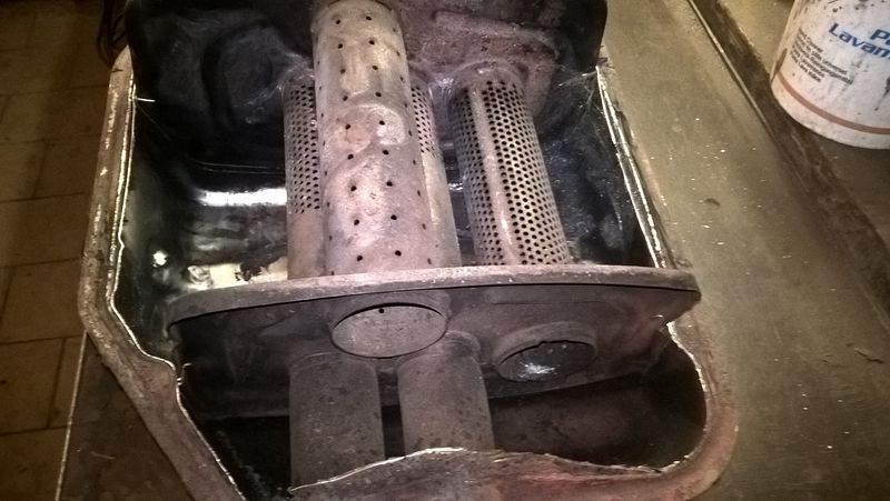

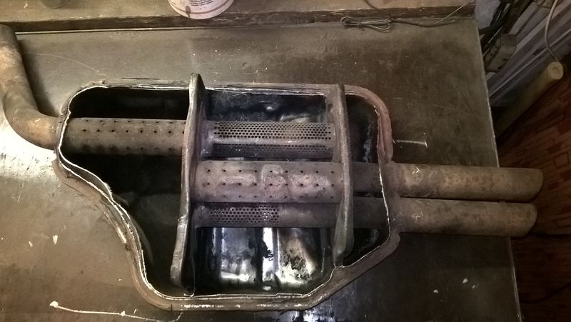

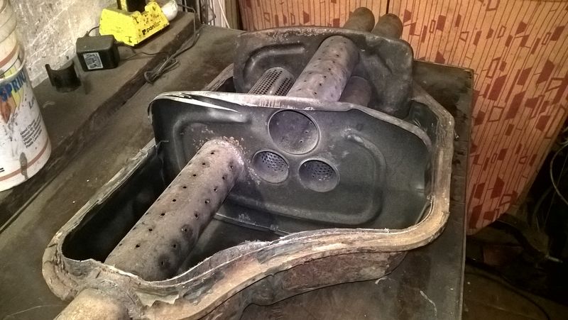

Nechci kazit tohle téma,ale mám pár fotek,mam podobnej plán,tak jsem ho kuchnul.Mohl tam ještě dlouho vydržet,ale já mu nevěřil.Příští rok bych chtěl taky stavět nerez.

Jojo, mám na ZT tenhle originál a je nechutně dobrej
... až mě někdy štve, že ta V6 není vůbec slyšet

Re: nový vůz do rodiny
Zadní díl už mám doma. Tam je sakra dírek. To bude chtít víc kusů a automat CNC

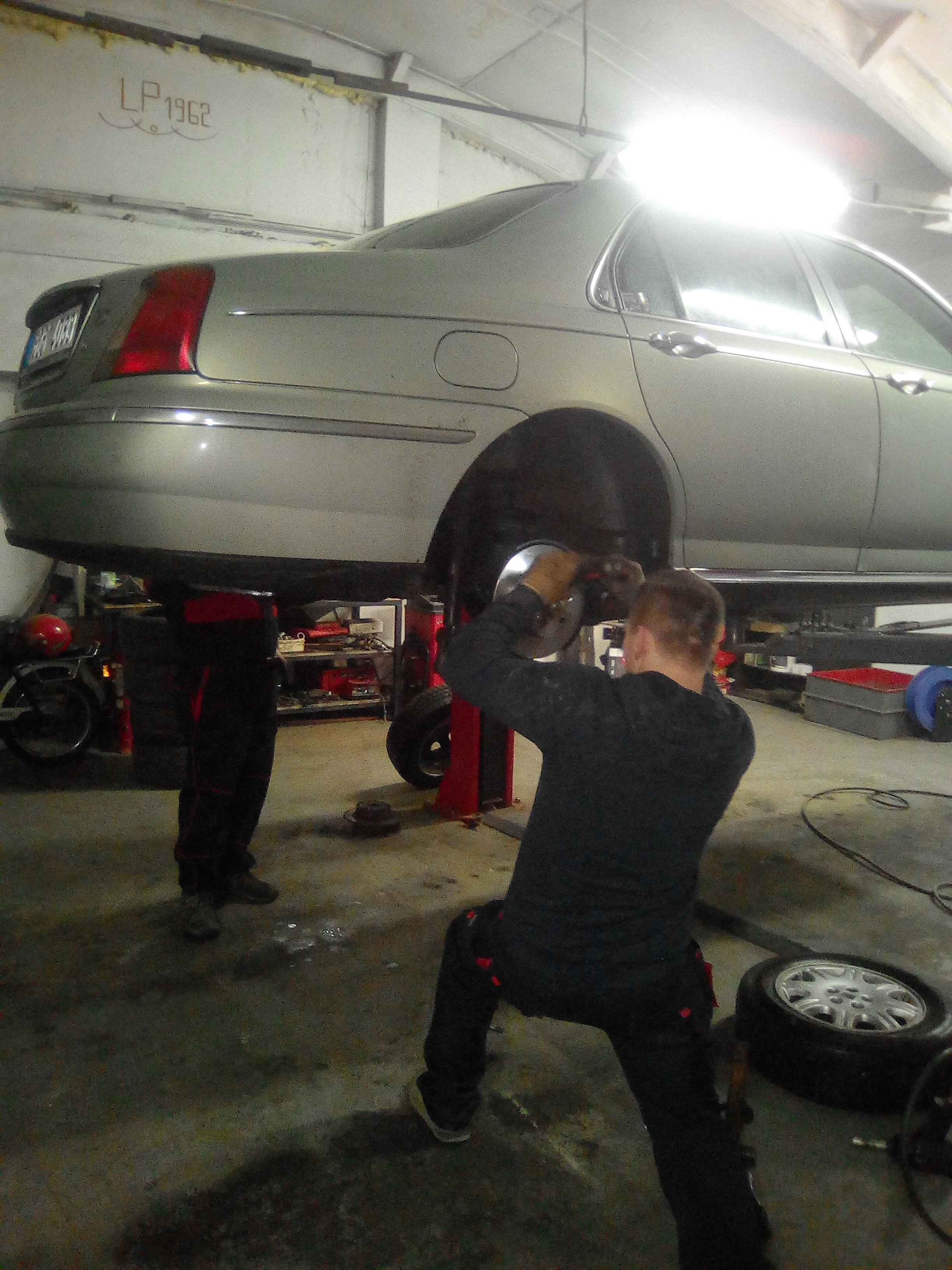

Nové zadní brzdy.
