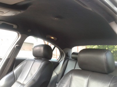

Příspěvek od ketzll » úte zář 18, 2018 10:38
Takhle to vypadá z té deky.

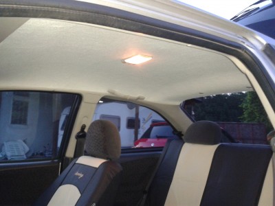

Příspěvek od se_ky » stř zář 19, 2018 8:57
Tohle je super návod, padá mi stropnice u ZRka, takže to asi vyřeším také tímhle, díky ;-) Ono totiž jak jsem koukal, přečalounění u nějaké firmy nejde pod 2000Kč, což mi přijde za takovou banalitu dost peněz.
ObrázekObrázek
Obrázek - MG ZR 160
Obrázek - Rover 45
