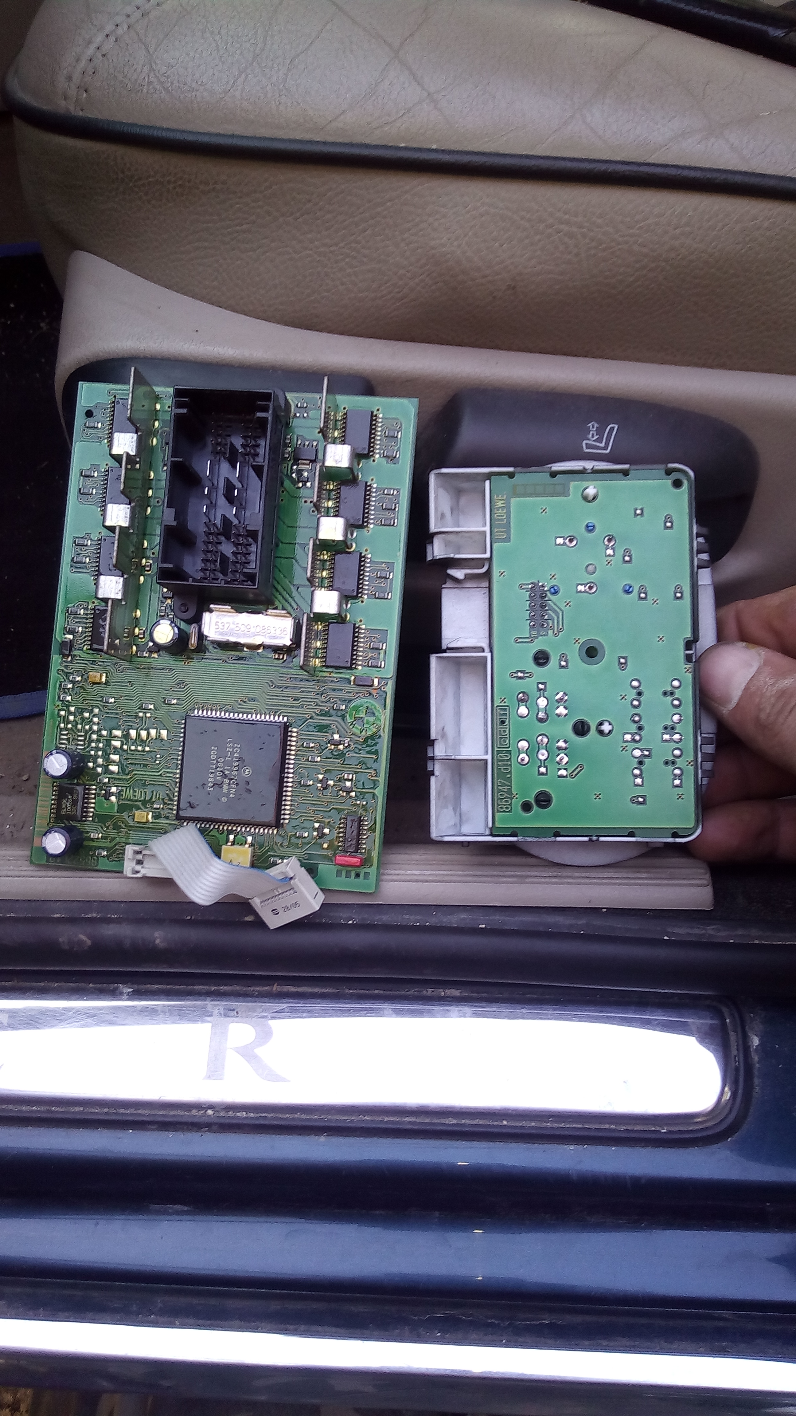

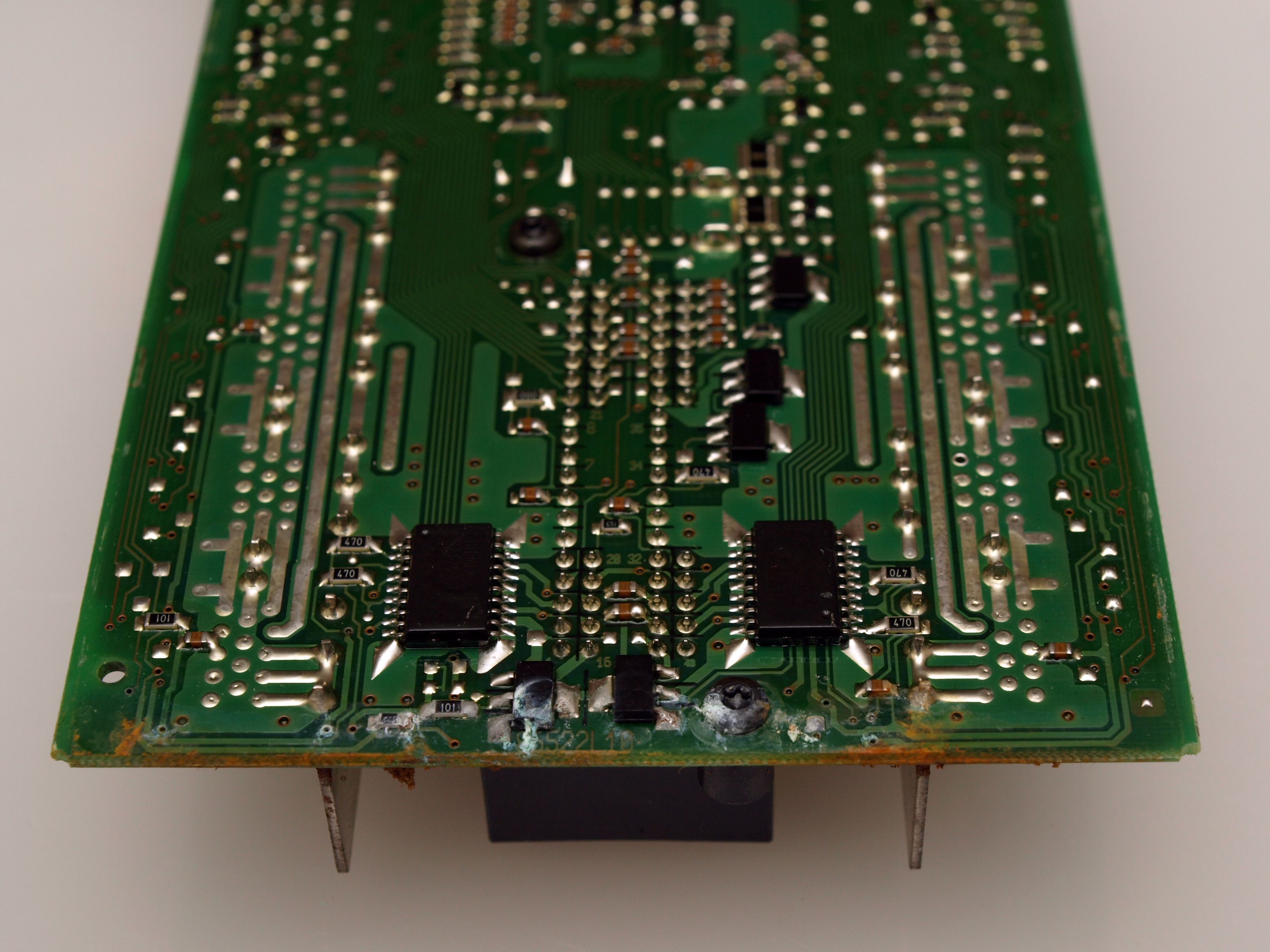

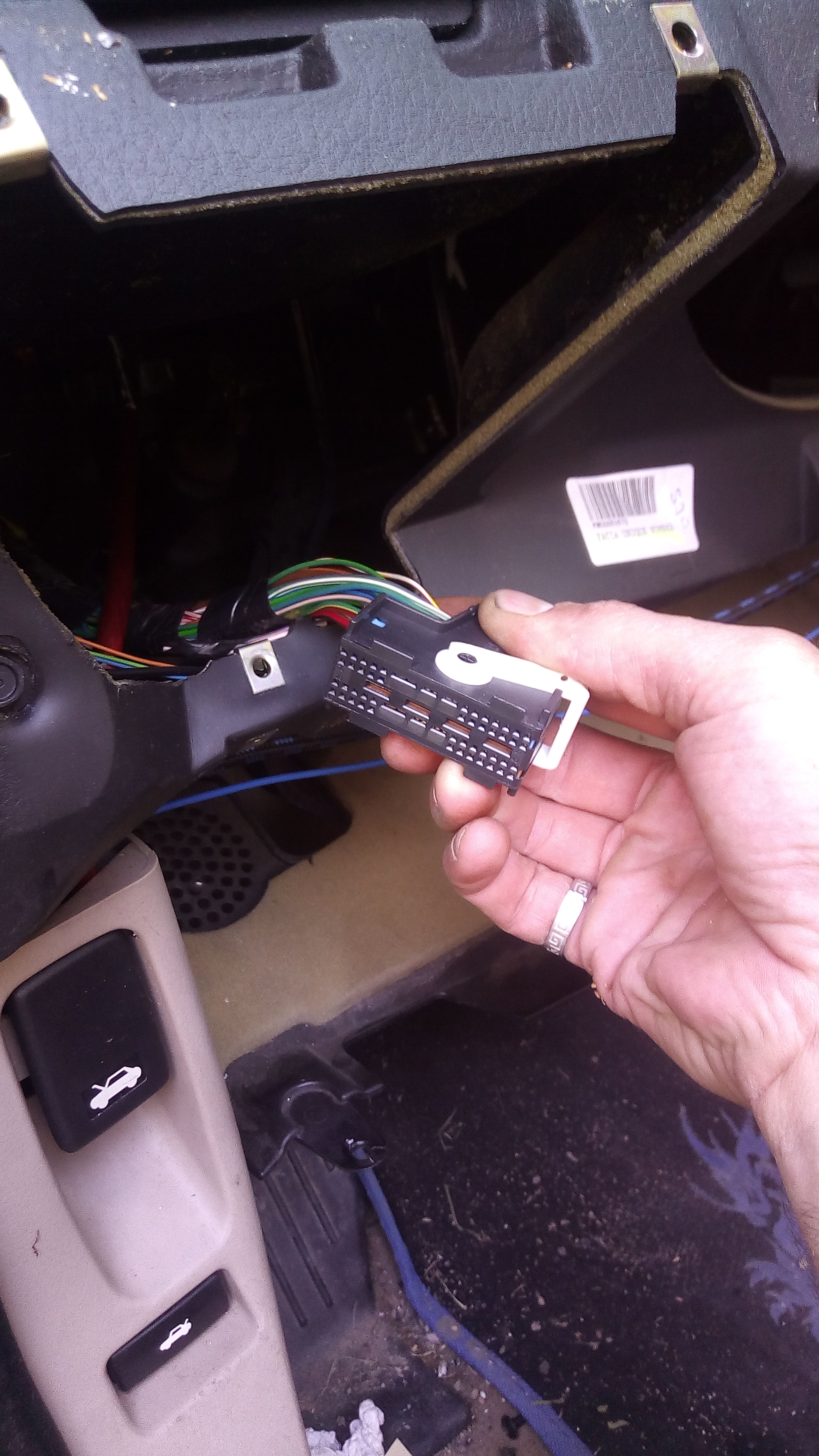

No, to není tak, že by tam bylo mokro.... jde o to, že tam zateče, zoxiduje a vyschne to. Ano, měl jsem ti říct, aby jsi tu jednotku rozdělal a vyfotil....
Jinak pak se dá ještě podívat stejně tak na řídící jednotku, která je schovaná v tom mezi-motorovém prostoru. Musí se odšroubovat stěrače, oddělat plast pod oknem. Ale jestli to takto blbne, ale žárovky jsou ok, pojistky jsou ok, tak to musí být problém jedině jednotky. Samozřejmě se hodí ještě překontrolovat kostru.
Ta oxidace v konektoru a na desce vypadá takto i když tu už je to opravdu extrém....
dimipepe
Příspěvky: 16
Registrován: úte kvě 14, 2019 6:33
Bydliště: znojmo
Re: Prosím prosím o radu
Příspěvek od dimipepe » úte čer 04, 2019 20:10
dimipepe
Příspěvky: 16
Bydliště: znojmo
Příspěvek od dimipepe » úte čer 04, 2019 20:12
dimipepe
Příspěvky: 16
Bydliště: znojmo
Příspěvek od dimipepe » úte čer 04, 2019 20:16
