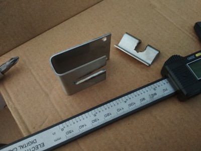

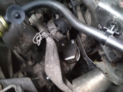

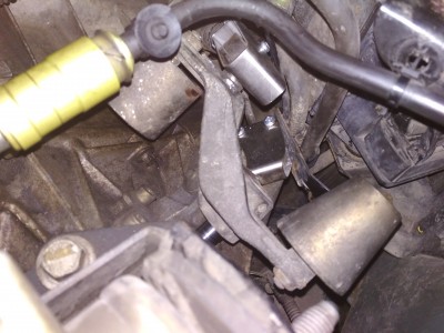

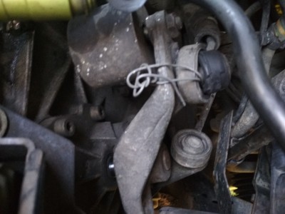

Lepší než stahovací páska je vázací drát. Já jezdil s takovou úpravou po minulém majiteli a přišel jsem na to až když jsem si o víkendu šel nabít baterii.
Tak jsem to celé rozebral a proměřil. Spodní čep má 30mm a je vysoký 15mm. Ten horní má 35mm a vysoký je taky 15mm.
V práci jsem si udělal nerezová účka a zetka a dnes to dotvořil.
Ten horní je v pohodě, ale ten spodni se musí obrousit a dole udělat výřez. Jinak nejde zařadit pětka.
Ja mám hotovo a snad to něco vydrží.

Dobrá práce. Nedrhne to ? Kolik bys chtěl za jeden exemplář? Na horní táhlo.
R75 cdt
rezna
Příspěvky: 179
Bydliště: Liptaň
Re: problémy s řazením rover 75 96kw
Příspěvek od rezna » pon říj 28, 2019 14:35
Nedrhne. Vše chodí jak má.
