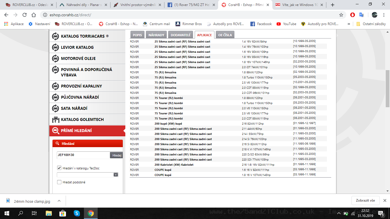

Jelikož mi to na volnoběh topí jen tak vlažně a při jízdě je to tak nějak v normálu, padlo podezření na zanesený výměník tepla. Napadlo mě do okruhu nalít buď kyselinu citronovou, která vodní kámen rozpustí natotata, nebo dva až tři rozpuštěné polštářky calgonu co se dává do myček na nádobí. Nechce se mi to totiž rozdělávat. Dělal jsem to už asi dvakrát během deseti let a ty spony už další demontáž nevydržej, tak vymejšlím jak to obejít. Stane se něco zásadního, když to tam naleju?

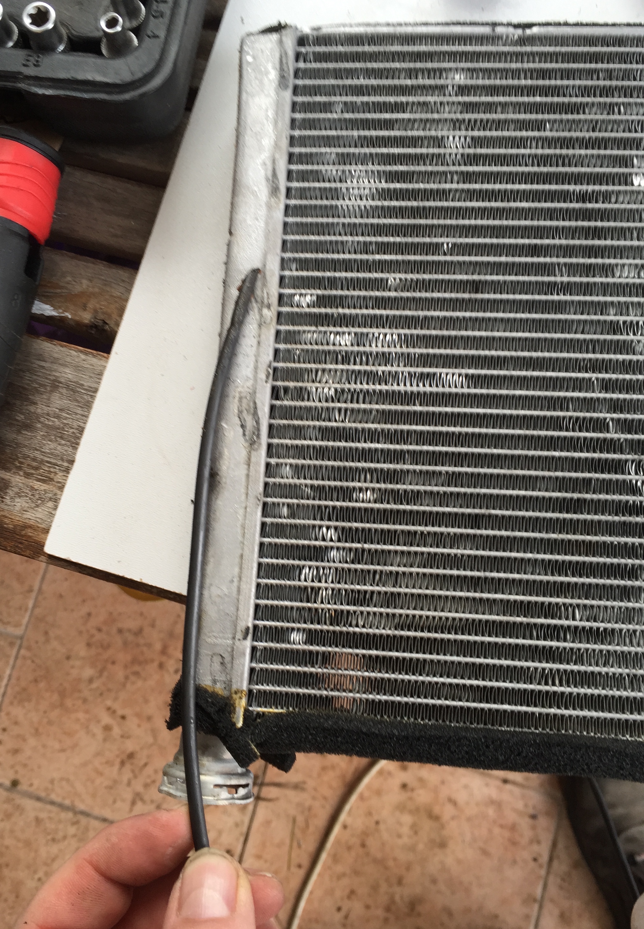

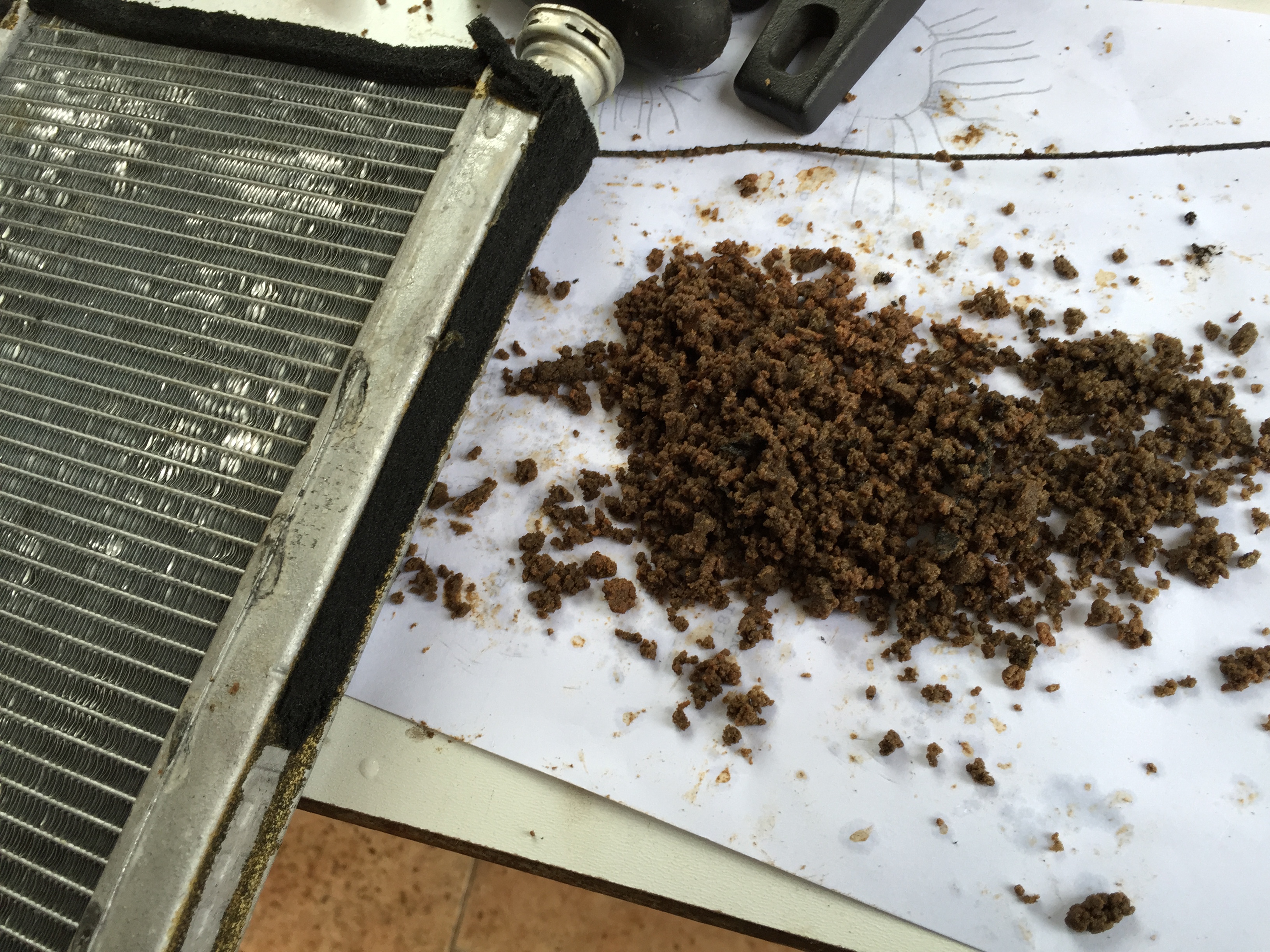

No nevím, jestli nějaký sviňstvo pomůže. Podívej se jak byl ucpanej bordelem můj výměník:
http://roverclub.cz/bb3/viewtopic.php?f ... &start=120
Takhle hluboko tam šel nacpat drát:
a tohle tam bylo:

Jojo, koukal jsem.No nic, jdu shánět výměník. Nebo aspoň nový spony. Zajímavý je že ten výměník pasuje i sem...

Viděl jsem uřízlý to vytvarováni pro spony a napojený jen hadicema a klasickejma sponama. S tím origo je hrozná práce a vždycky když jsem s tím manipuloval, tak se divil, že to neteklo...

Zkusil bych tu kyselinu citronovou, ta těch 5 litrů tak 2 balíčky. Ale do vody, ne do ethylenglykolu. Uvidíš, jestli vypustíš nějakou špínu. Dříve jsme dávali trichlorethylen - tam byl úspěch zaručený, ale takové jedy se teď blbě shánějí. To na té fotce výše není podle mě vodní kámen, ale nějaký spolfixin, krerý tam někdo někdy nasypal, aby uěsnil nějaké úniky. Tak tam už nic nepomůže.

To co jsem z toho vyšťoural byl určitě bordel na utěsnění, nebo něco podobnýho. Navíc auto majitel předemnou uvařil, tak kdoví co všechno se tam dostalo.

To mi povídej, co jsem s tím musel dělat za psí kusy, abych to z toho dostal. Prvně jsem zkoušel krtka na odpady, ale po hodině blbnutí furt minimální rozdíl. Tak jsem nakonec oddělal ty trubky od radiátoru ke sponám a vyšťoural tím drátem to nejhrubší a pak proplachoval a proplachoval...
