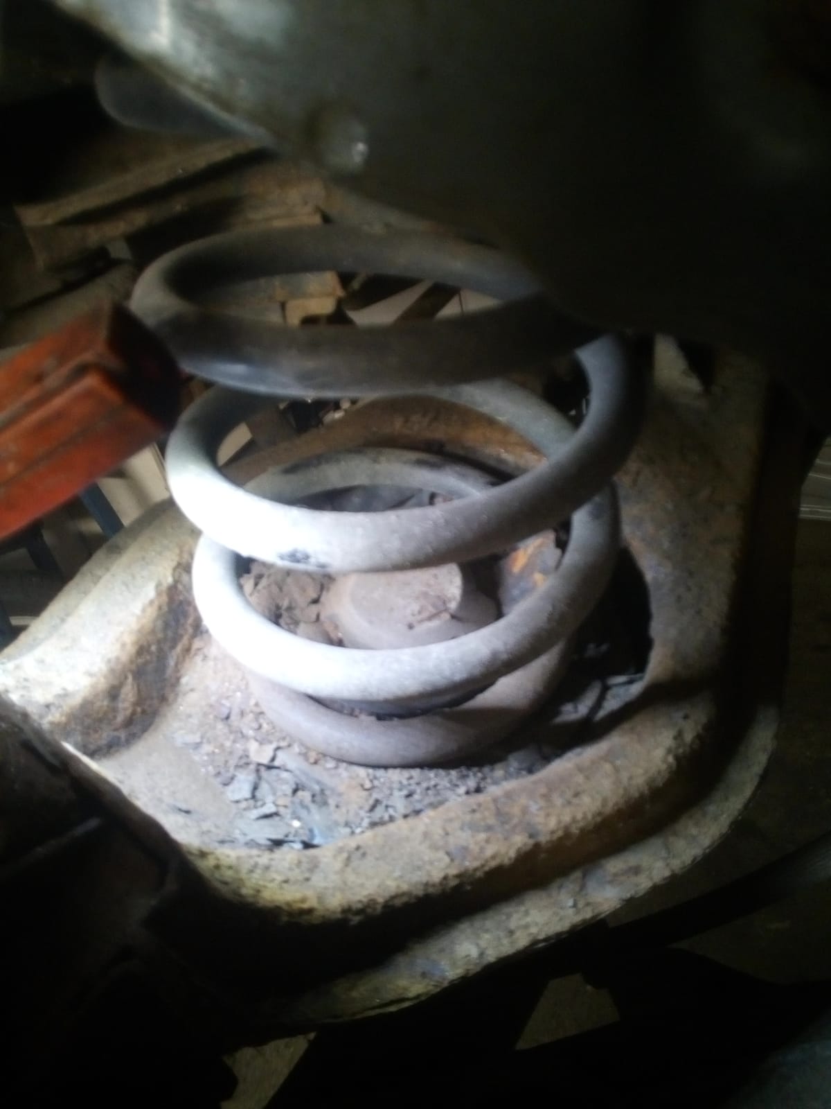

- výměna zadního ramene, bylo prohnilé skrz, zároveň tam byla prasklá pružina, takže výměna pružin.

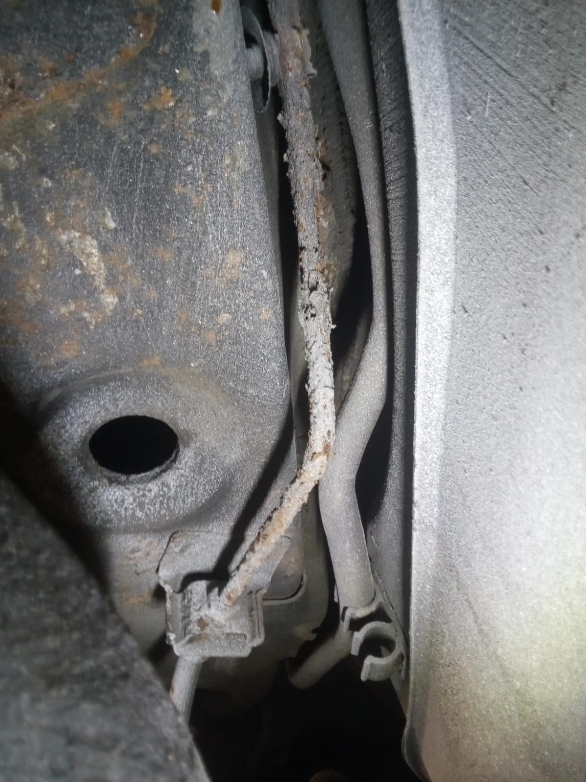

- výměna brzdových trubek - původní vypadaly děsivě

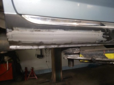

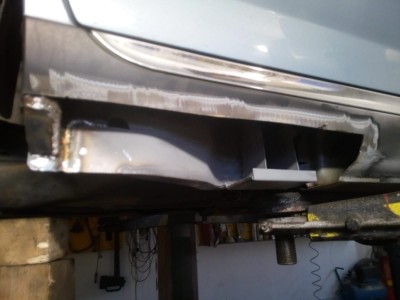

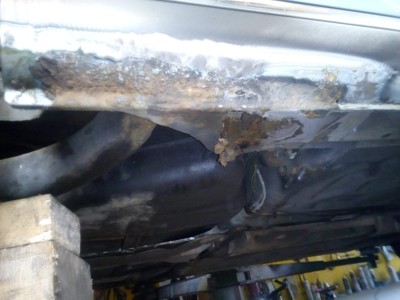

- vyvaření pravého prahu

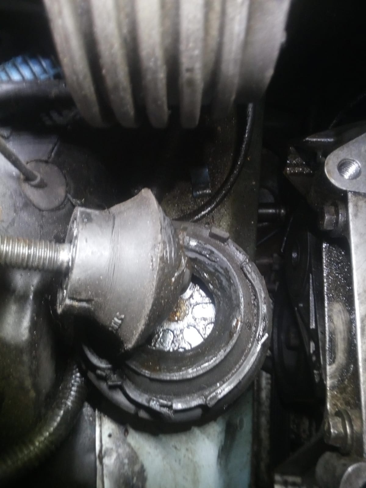

- utržený silentblok motoru
- zítra návštěva lakovny - na autě byly kdysi zjevné zástěrky, takže na obou předních blatnících jsou po nich rýhy. Pak je potřeba nastříkat vyvařený práh, oba nárazníky mají šrámy z provozu, tak těch se zbavíme taky, no a taky koroze na víku kufru od chromové lišty.
