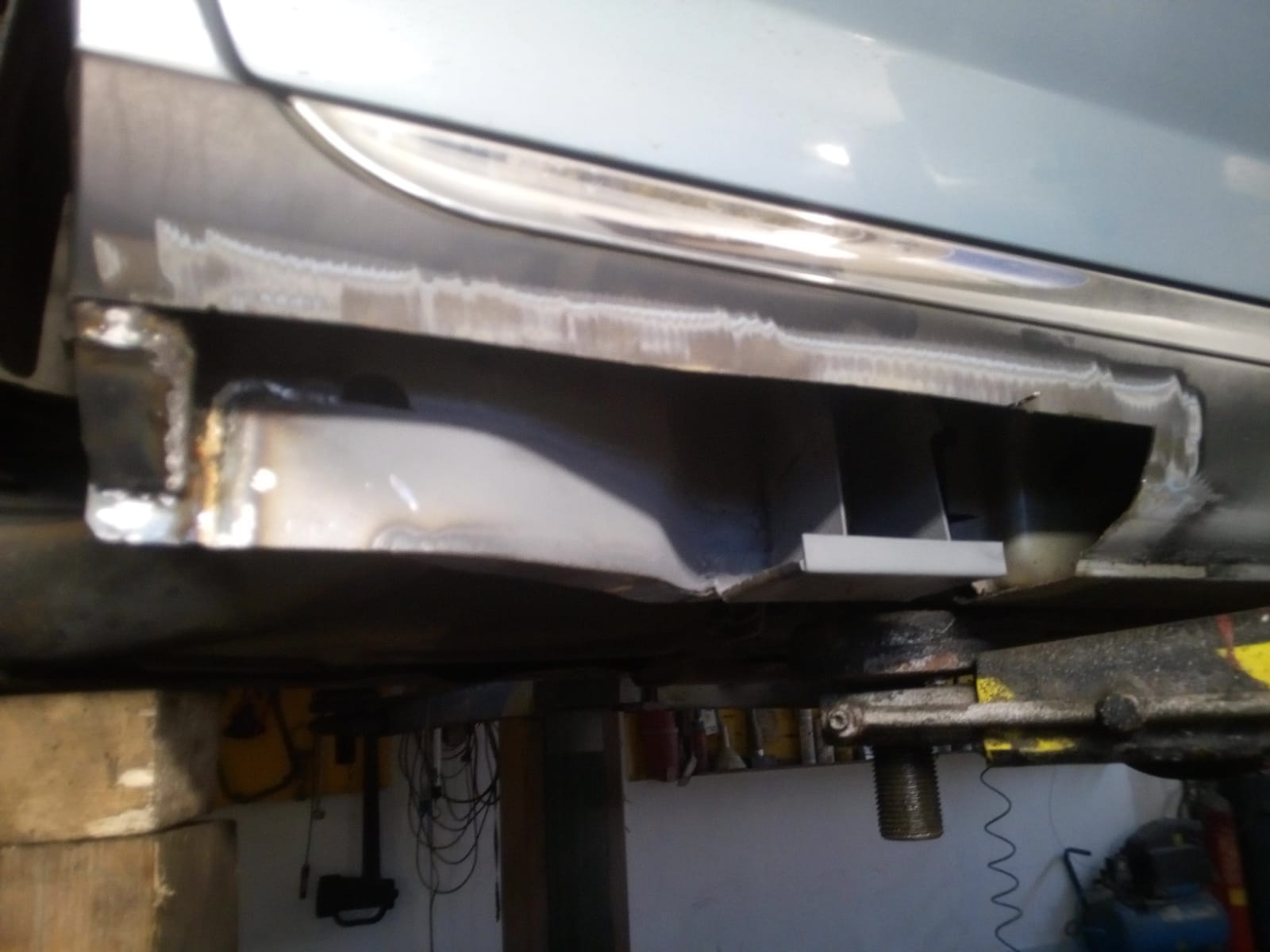

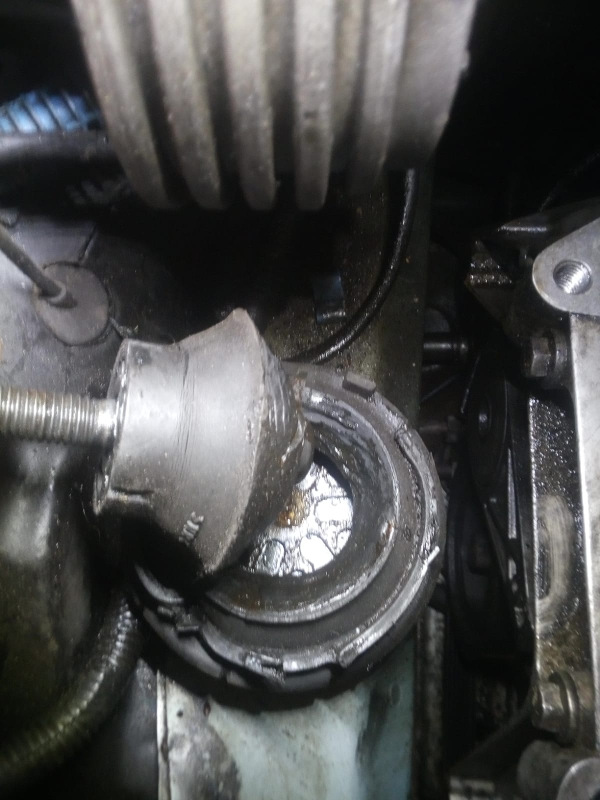

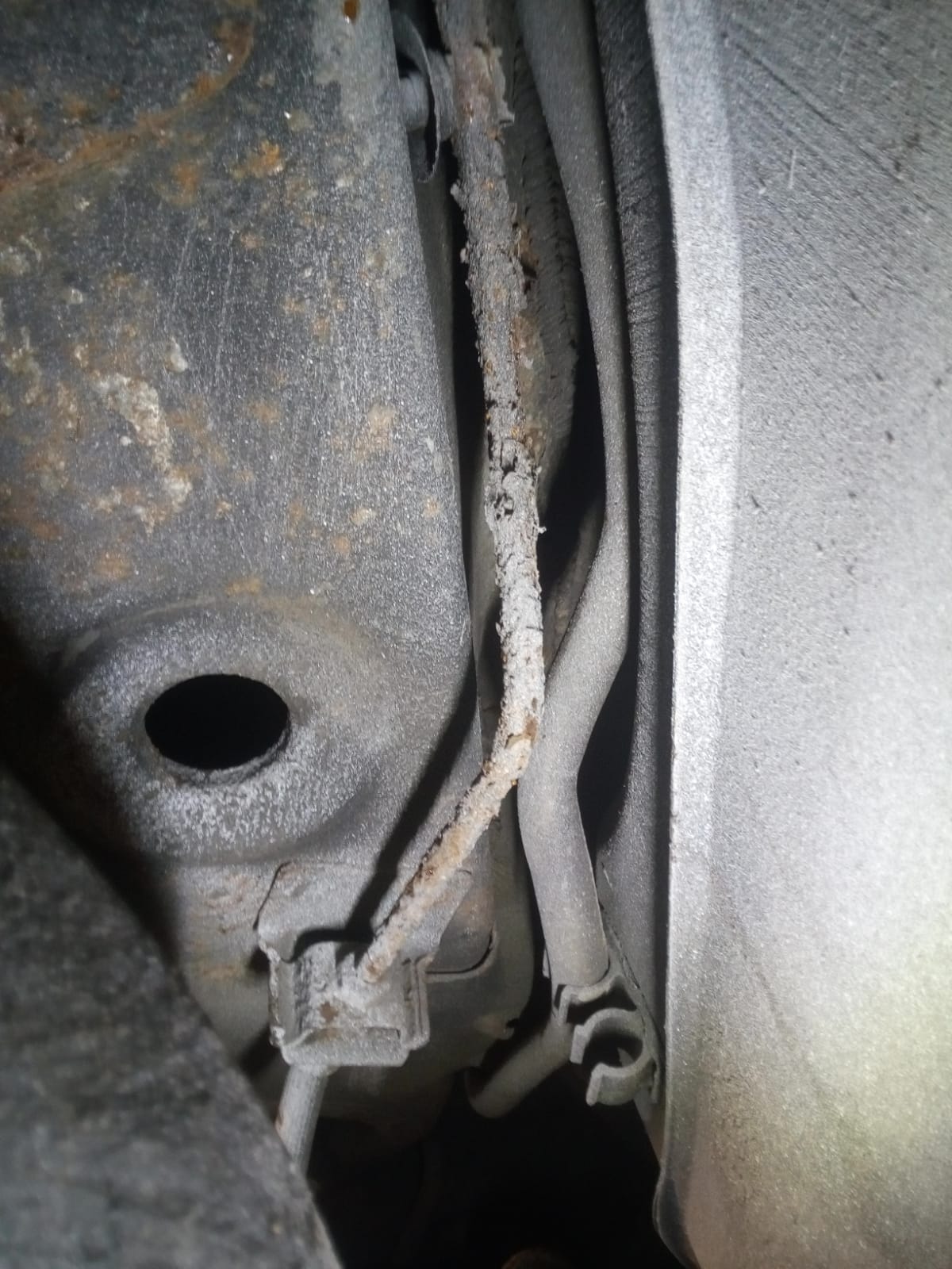

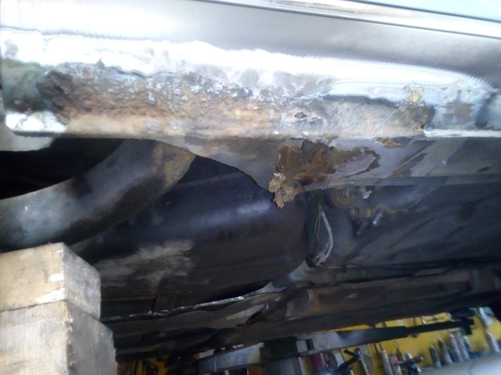

Tak děkuji moc za rady, většinu jsem už využil. Za krátkou dobu vlastnictví auta:
- výměna motorku VIS. Auto poté konečné začalo fungovat jako auto a je schopné vyjet i kopec.
- výměna zadního ramene, bylo prohnilé skrz, zároveň tam byla prasklá pružina, takže výměna pružin.
- výměna serva řízení, šlo hodně ztuha, teď již ok.
- výměna posilovače brzd, pedál byl extrémně tuhý, teď už funguje jako u normálního auta.
- výměna brzdových trubek - původní vypadaly děsivě
- vyvaření pravého prahu
- nástřik dutin a podvozku
- výměna střední a zadní části výfuku
- výměna panelu s držákem na pití - starému už pár dílů scházelo.
- výměna mechanizmu šíbru - kryt byl jen vyndaný, teď už je na místě nový. Vyčištění odtoků
- nový olej, filtry a svíčky
- rozleštění světel
Co zbývá:
- utržený silentblok motoru
- zítra návštěva lakovny - na autě byly kdysi zjevné zástěrky, takže na obou předních blatnících jsou po nich rýhy. Pak je potřeba nastříkat vyvařený práh, oba nárazníky mají šrámy z provozu, tak těch se zbavíme taky, no a taky koroze na víku kufru od chromové lišty.
- vyřešit odlepující se čalounění
- výměna deček na výhřev sedaček
Ještě jednou moc děkuji za rady!
