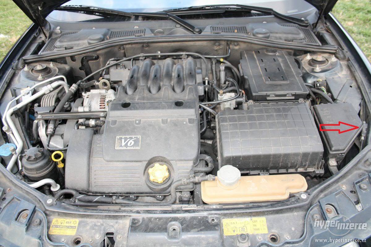

Ahoj. Nechci zakládat nové vlákno. Můj otec aktuálně řeší stejný problém, tedy nemožnost otevřít kapotu na R75 KV6. Informace jak na to jsme čerpali zde i na zahraničních fórech. Stále se však nedaří podběhem bovdenový splitter ani bovden samotný nahmatat. Najde se nějaká dobrá duše, která by poradila nebo i fyzicky pomohla? Jsme od Pardubic, auto je pojízdné, lze i někam dojet. Kdyby byl někdo ochotný, prosím pošlete kontakt do zpráv, případně přímo volejte otci na 777_10_34_65. Díky moc.

Re: Zabouchnutá kapota
Možná pomůže vidět to na obrázku? Je potřeba natřikrát ohnout ruku a potáhnout za bowden.
Díky. Toto je jediný obrázek motorového prostoru R75 s levostranným řízením, který jsem na netu našel. Otec dosáhne prsty až na izolaci kapoty. Problém je, že ruku dostane pouze do místa blíže k tlumiči. A ne do místa, kde je ta pojistková/relátková skříňka.
