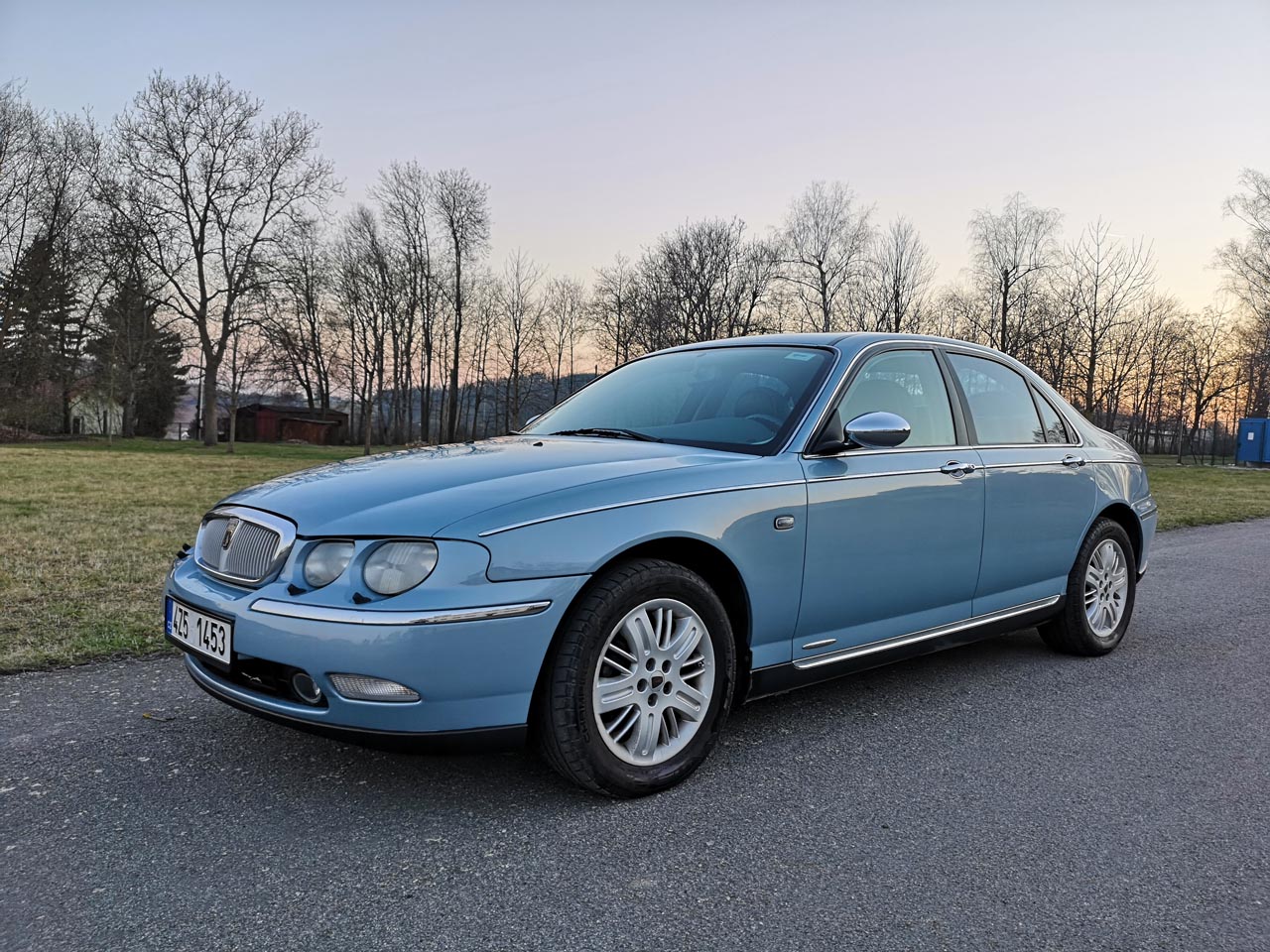

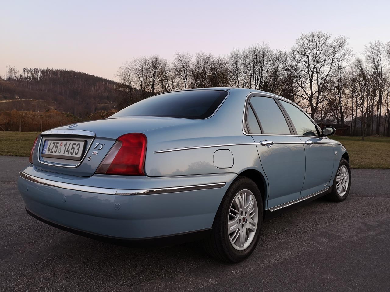

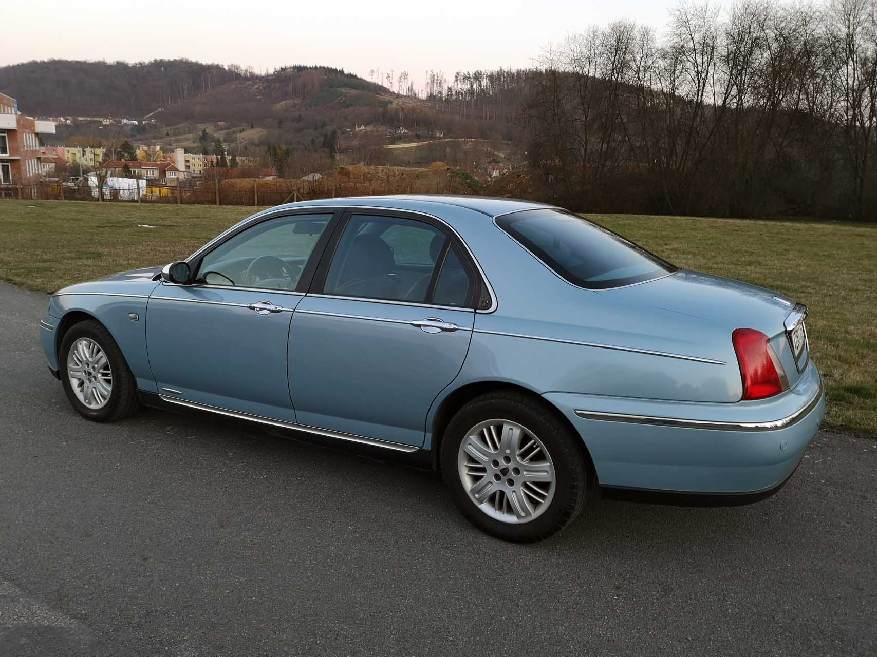

Tak se nám Rover vrátil z lakovny a konečně začíná vypadat k světu. Bohužel teče vodní pumpa, takźe se rovnou udělají rozvody. Auto už dostalo nové tlumiče a konečné je už i pohodlné. K tomu tempomatu - je to automat, takže spínač pouze za brzdovým pedálem. Bohužel úprava polohy nepomohla. Na diagnostice pořád nic a tempomat nefunguje. Máte nějaké další nápady? Případné i odkaz na návod, jak rozebrat sedačky a nezničit je.

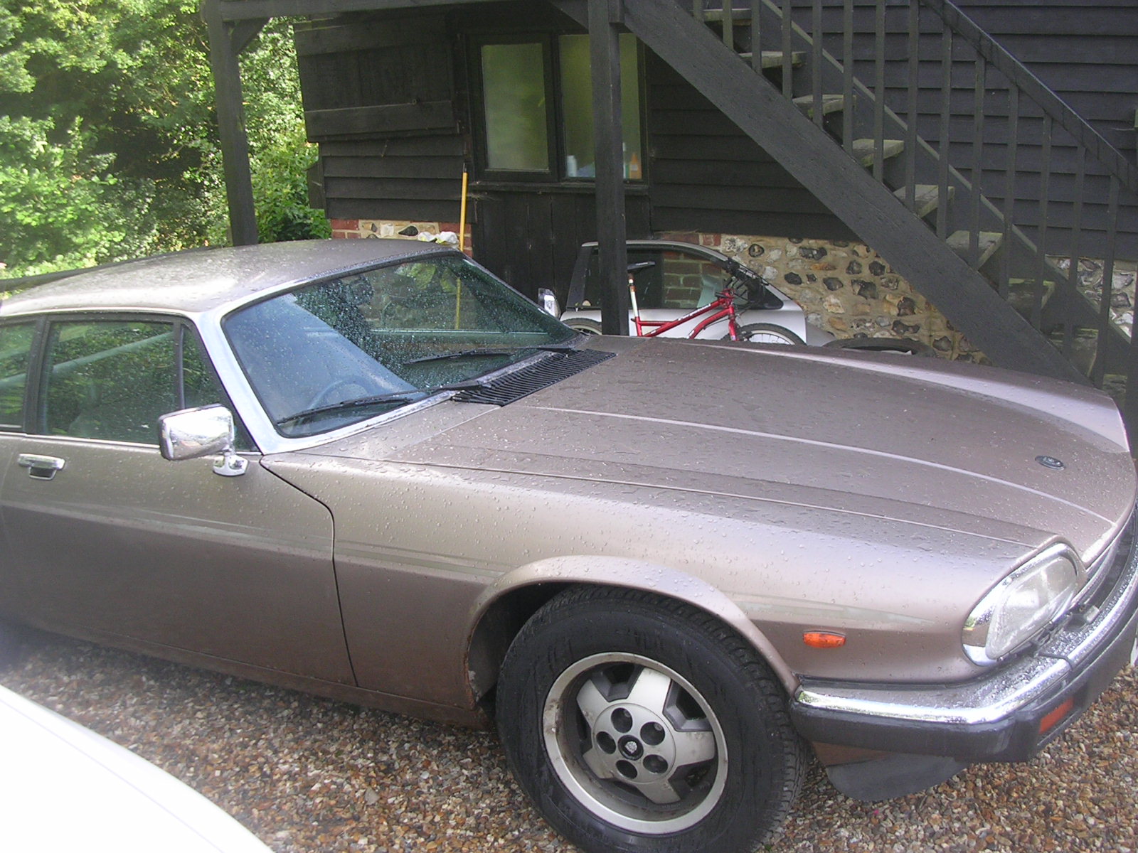

Moje prvni R75 v roce 2005 ješte na ostrove
a prvni jaguar V12
