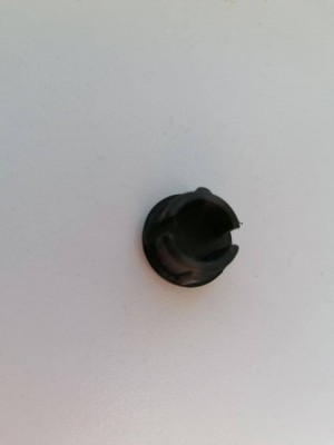

Tak tady jsou fotky. Bude to chtít zajisté ještě trochu péče ve formě smirku a černého spreje, ale určitě to bude vypadat lépe, než ta elektrikářská páska, kterou to mám teď přelepené, aby mi tam neteklo.
Kdo by tedy měl zájem, dejte mi vědět, nechám ještě dotisknout.
