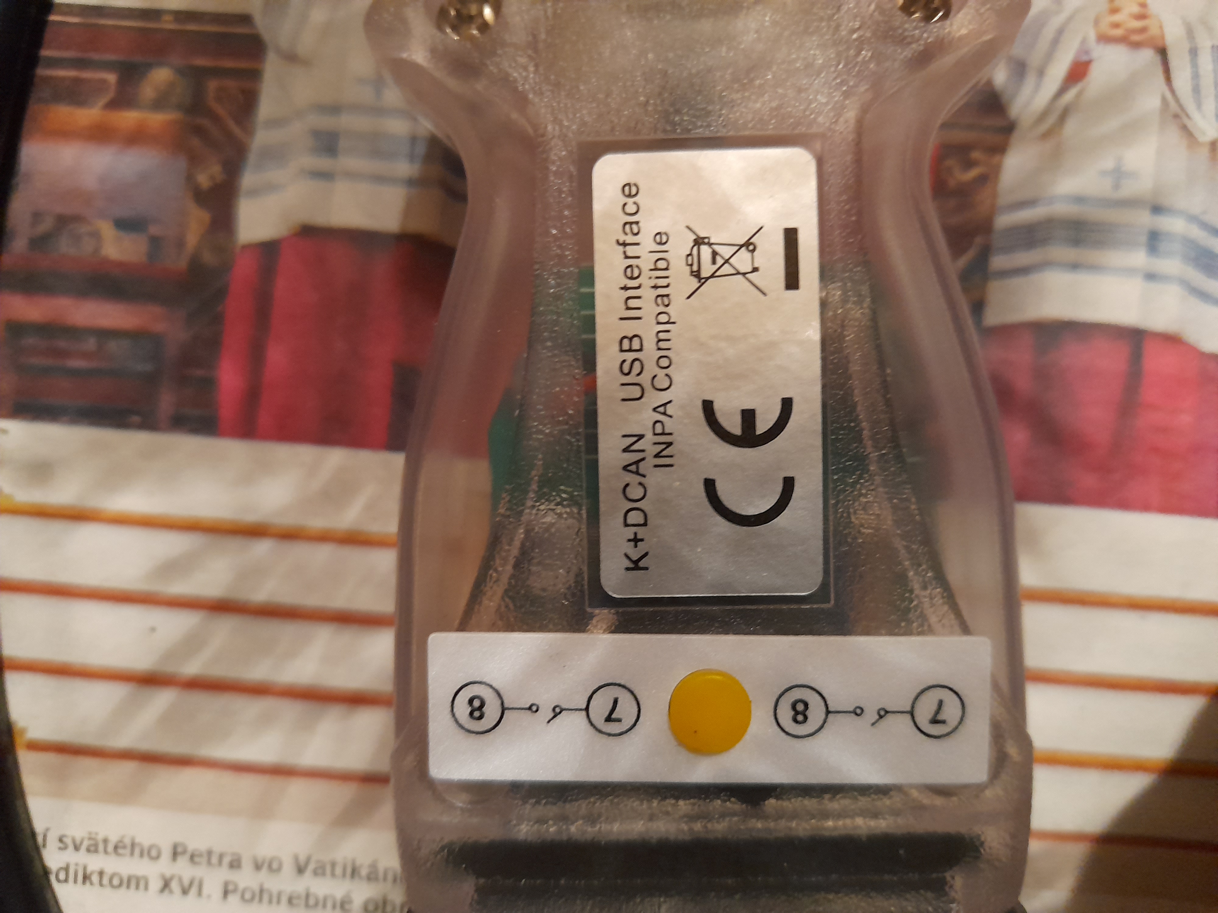

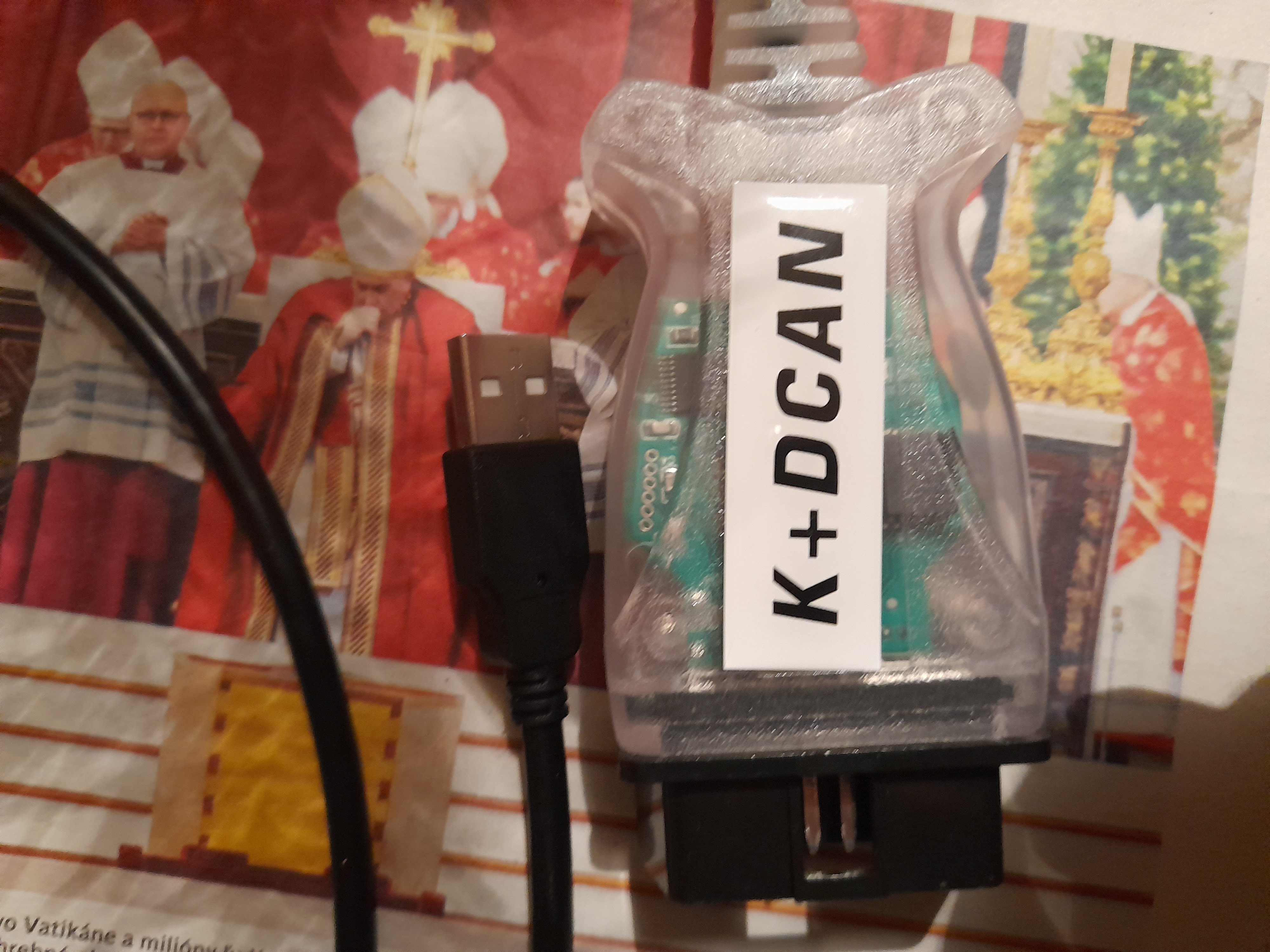

Caute vsetci,mam najnovsiu wifi diagnostiku je to pokracovatel ELM327 a vobec sa mi nechce pripojit s mojim Roverom 75 r.v.2000 1,8 benzin.Mam aj kabel ktory je original pre program Toaf a ani to mi nefunguje.Napise mi,ze mam problem s adresami.Uz som fakt zufaly.Nechapem,ze to niekomu funguje aj cez stary bluetoot OBD prevodnik ELM327.Ja som skusal aj Toaf mobile cez Android a ten original kabel a stale nic.Prosim o radu a skusenosti.Dakujem.

Ja mam tento kabel a skusam to cez polsky program Toaf.Aj v notebooku a aj v telefone s androidom kde sa ten program vola Toaf mobile.Ale stale mi to nejde.Normalne rzmyslam,ci ten moj Rover vobec ma diagnostiku.Len som cital,ze ked BMW vlastnilo Rover,tak mali nejaku diagnostiku uz v roku 1999 a ja mam rocnik 2000-1,8 benzin a motor volali K seria.Neviem skuste poradit.

Aj som osciloskopom meral,ci je na pinoch 7 a 8 nejaka komunikacia,Ono tam je len nejaka uroven napatia cca 10 voltov.Impulzi som nevidel.Aj som vycistil kontoxom celu motorovu riadiacu jednotku a aj OBD konektor.A este sa chcem spytat,ci prebieha komunikacia cez pin c.7 a signalnu zem a pin c.8 a signalnu zem.Lebo Poliak mi pisal,ze musia byt zapojene obydva piny,co je podla mna blbost.kedze sa prepinaju na samotnom OBD kably a nie su ani krutene medzi sebou.A kontroloval som aj samotne zapojenie OBD konektora a su tam zapojene signaly cize pin c7 a pin c 8 a samozrejme signalna a napajacia zem a napajanie.Skuste poradit,mozno mam aj zly kabel alebo tam bol este nejaky starsi komunikacny protokol.Neviem si rady a tu sa urcite najdu odbornici.

Re: Program Toaf a ani ELM327 nefunguju
Ano piny musí byt spojené
- Příspěvky: 2384
Pokud používáš Toaf aVag kabel tak ty dva piny musíš prolétávat jak píše Polák není to blbost ale pravda
Ano, pokud nemáš kabel určený pro BMW, tak jsou tam upravené piny. Nicméně ani tak to pak nemusí fungovat, protože první generace roverů s mems jednotkou pod BMW ještě nebyly OBD2…. Jednoduše se to dá prověřit tím, že Delphi diagnostika to přečte
