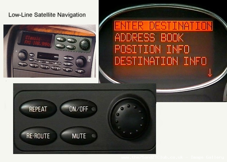

Dobry den,
chcem sda opytat na Original radio Alpine+navi+menic CD.
Dnes som ho zapojil, ale neviem k nemu zapojit CD menic alpine, nakolko nemam redukciu resp. iny kabel.
Dalej by som sa chcel opytat, ci sa da spojazdnit aj navigacia, co je tam, je to ta, co sa zobrazuje na pristrojovke.
Nema niekto s tym skusenost??
Dakujem
Yaris
Re: Rover 75 - Original radio Alpine+navi
Příspěvek od AnderN » pát bře 04, 2011 21:09
U multimediálního systému Highline (rádio, tv a navigace s barevnou obrazovkou) je navigační modul a DVD mechanika vzadu v kufru. Předpokládám, že tady to bude stejně a pokud tam tyhle hračky nemáš, asi to zprovoznit nepůjde.
