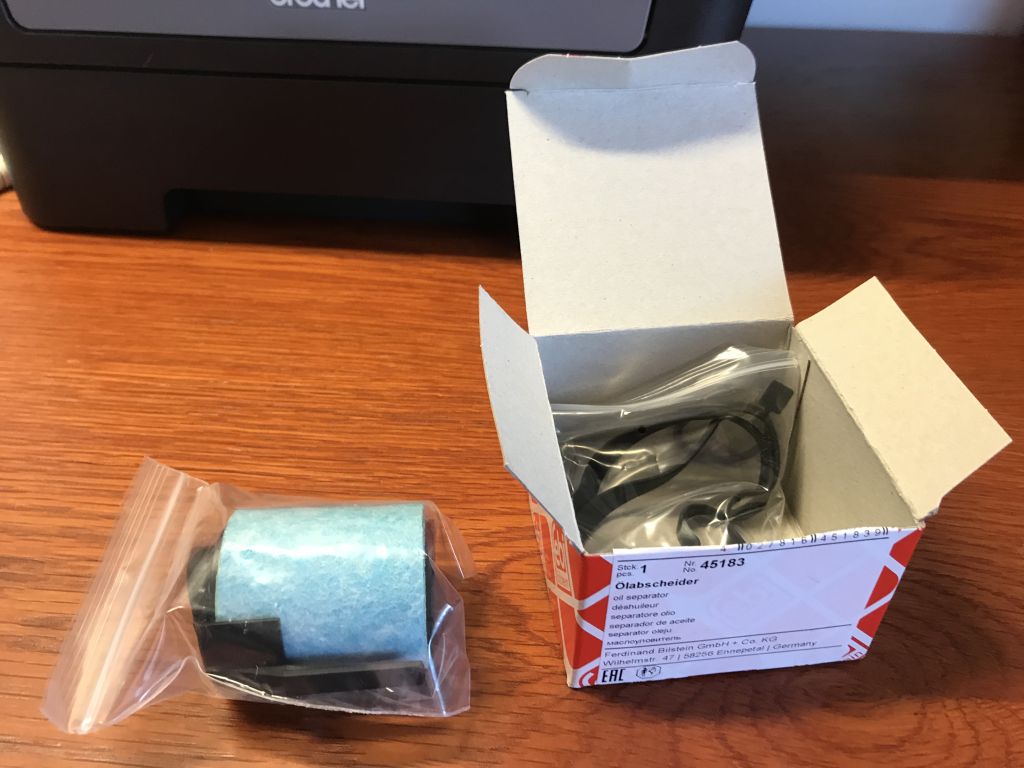

Jinak olej a olej. filtr vyměněn před 2 tis. km ještě původním majitelem Ivanem. Nyní vyměněn pylový filtr, na stole mi leží ještě vzduchový a naftový do motoru a zítra by měl dorazit tento: LLJ500010 - Filtr odvětrání bloku motoru. Doufám, že je to ten správný poslední filtr, co je třeba. Pak hurá vše poskládat a začít jezdit...

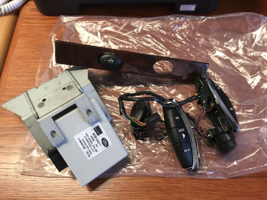

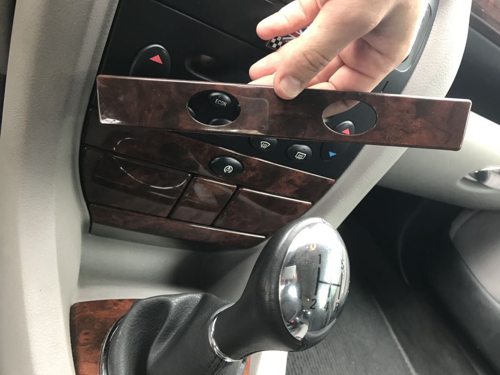

Dnes ráno dorazil balíček z UK s tempomatem vč. krytu panelu v imitaci dřeva ve stejné barvě na dvě tlačítka...tak když vše klapne, bude vše jako originál jak jsem doufal. Zmiňovaný filtr ke klikovce už je taky na dílně. Pár obrázků dárků pro Rovera...

Tak s tempomatem jsem neuspěl...kontrolka svítí, ale tempomat zatím nejde...do toho mi chybí plechová konzolka pro tlačítka na volant...nenašel by ji někdo doma??

Já si myslím, že to bude potřeba napojit na diagnostiku. Pokud je v jednotce tempomat zakázaný, tak to prostě nepojede.
