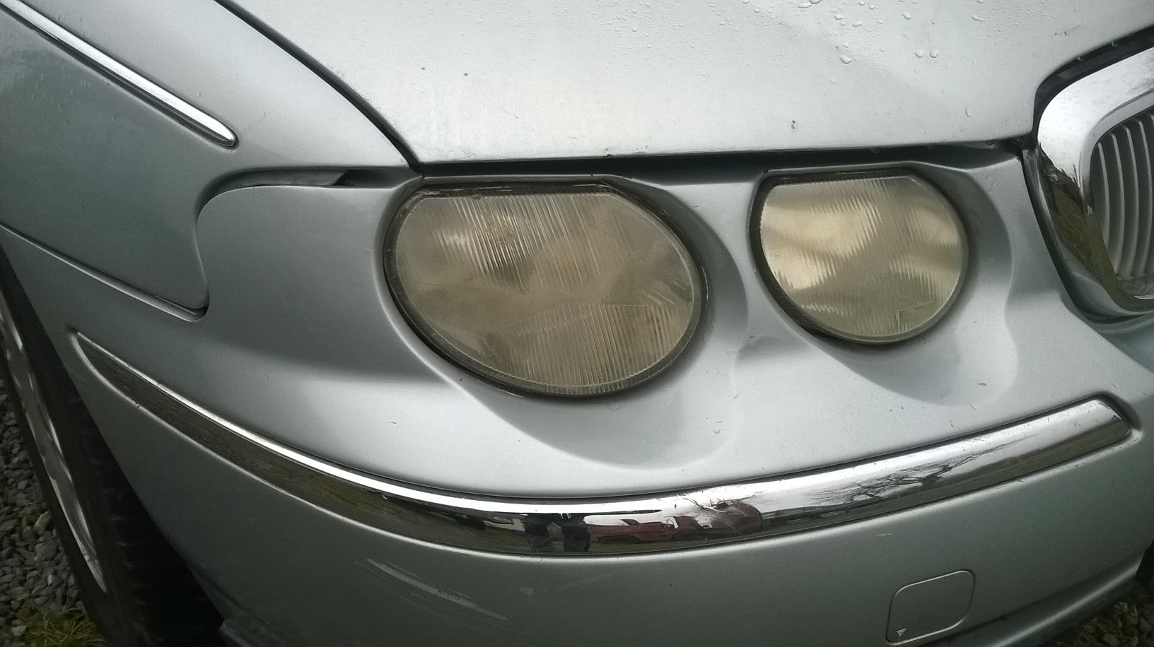

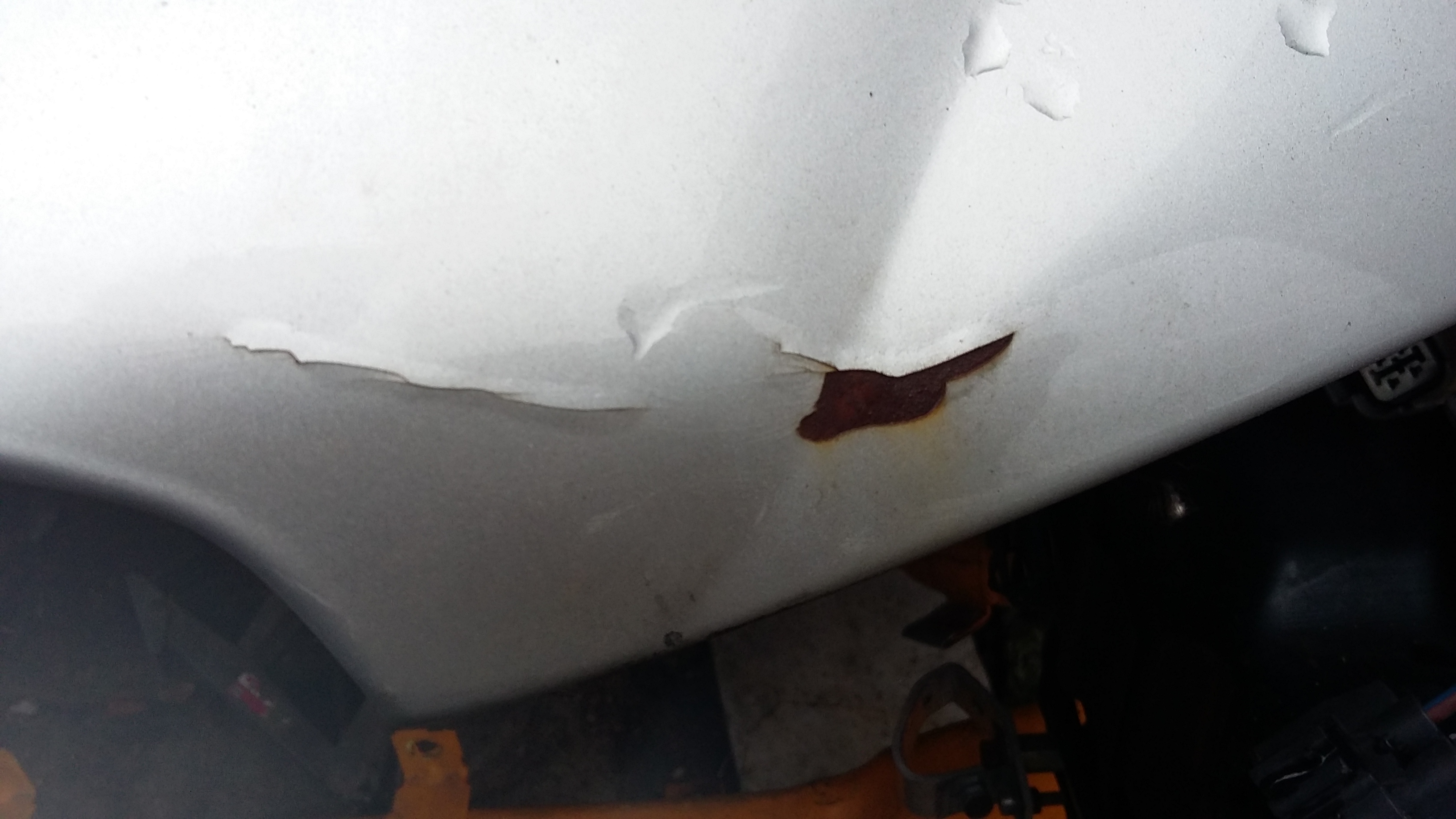

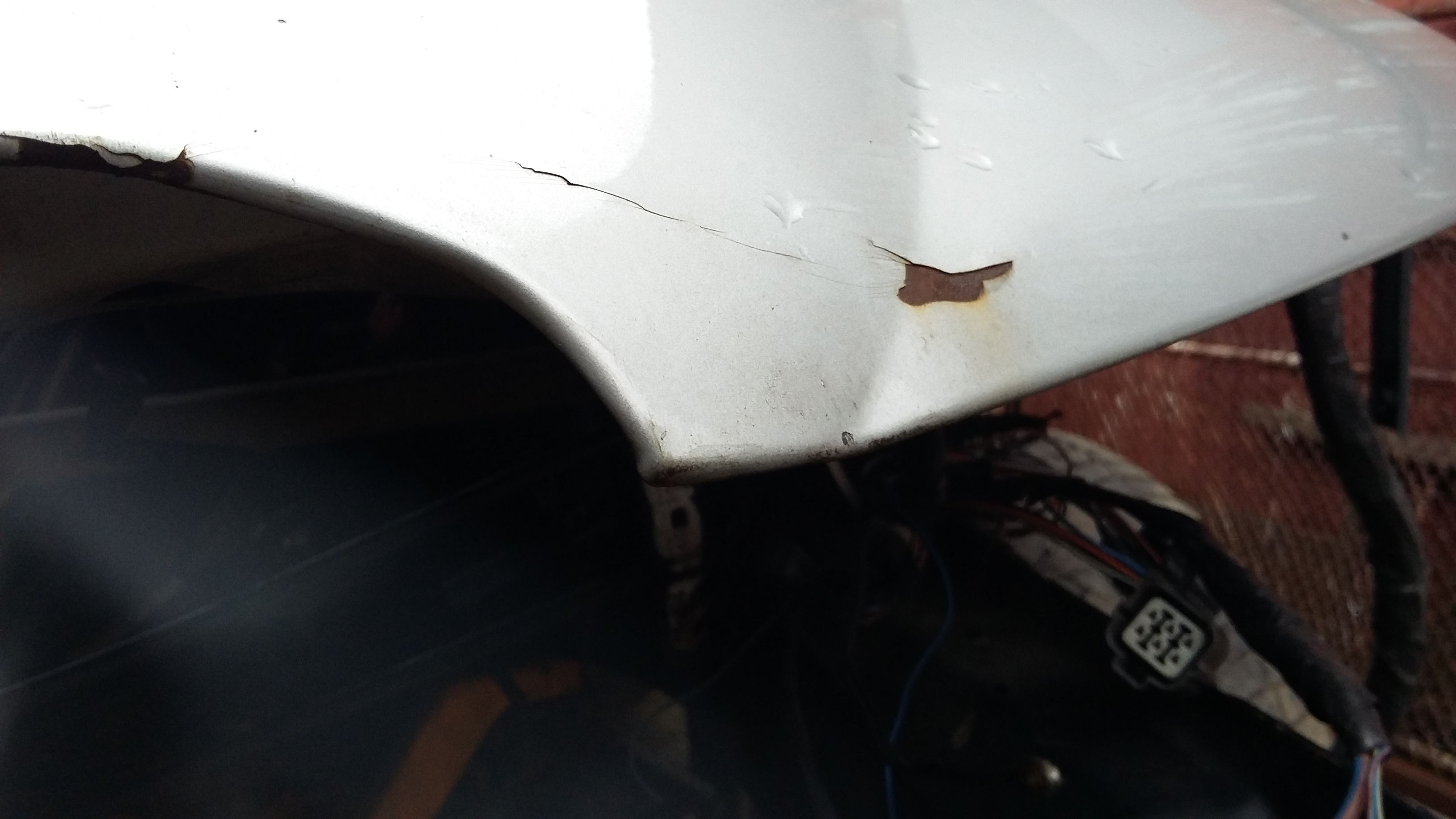

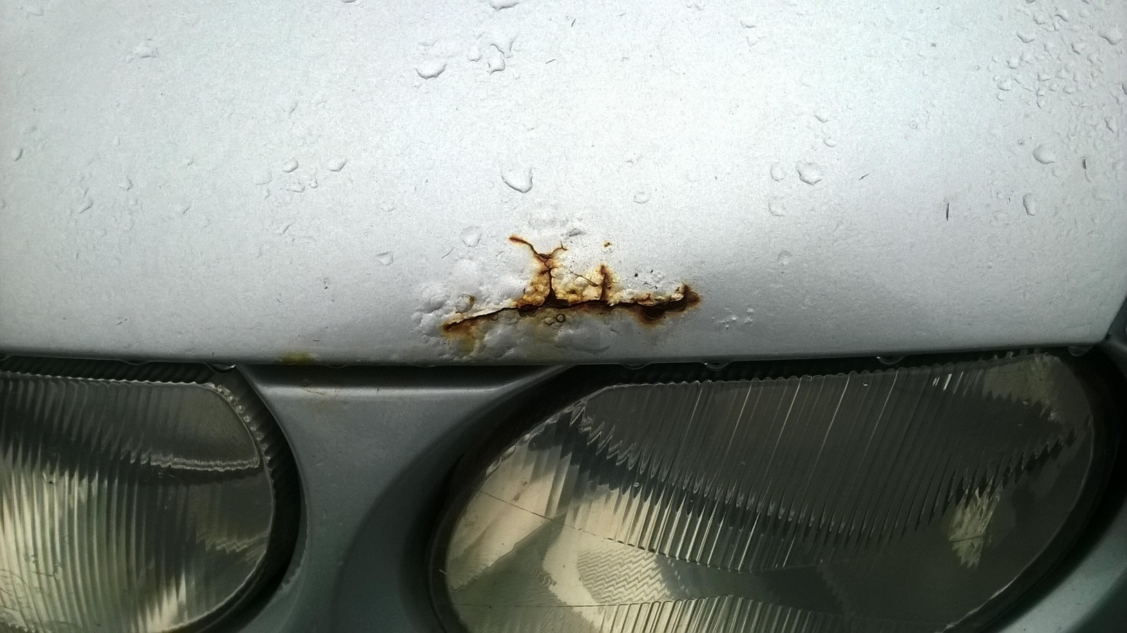

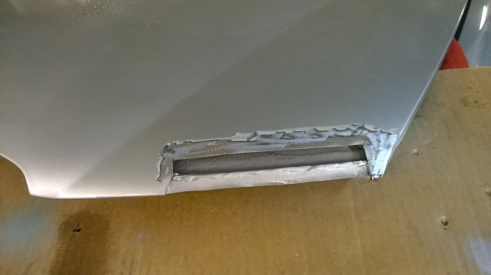

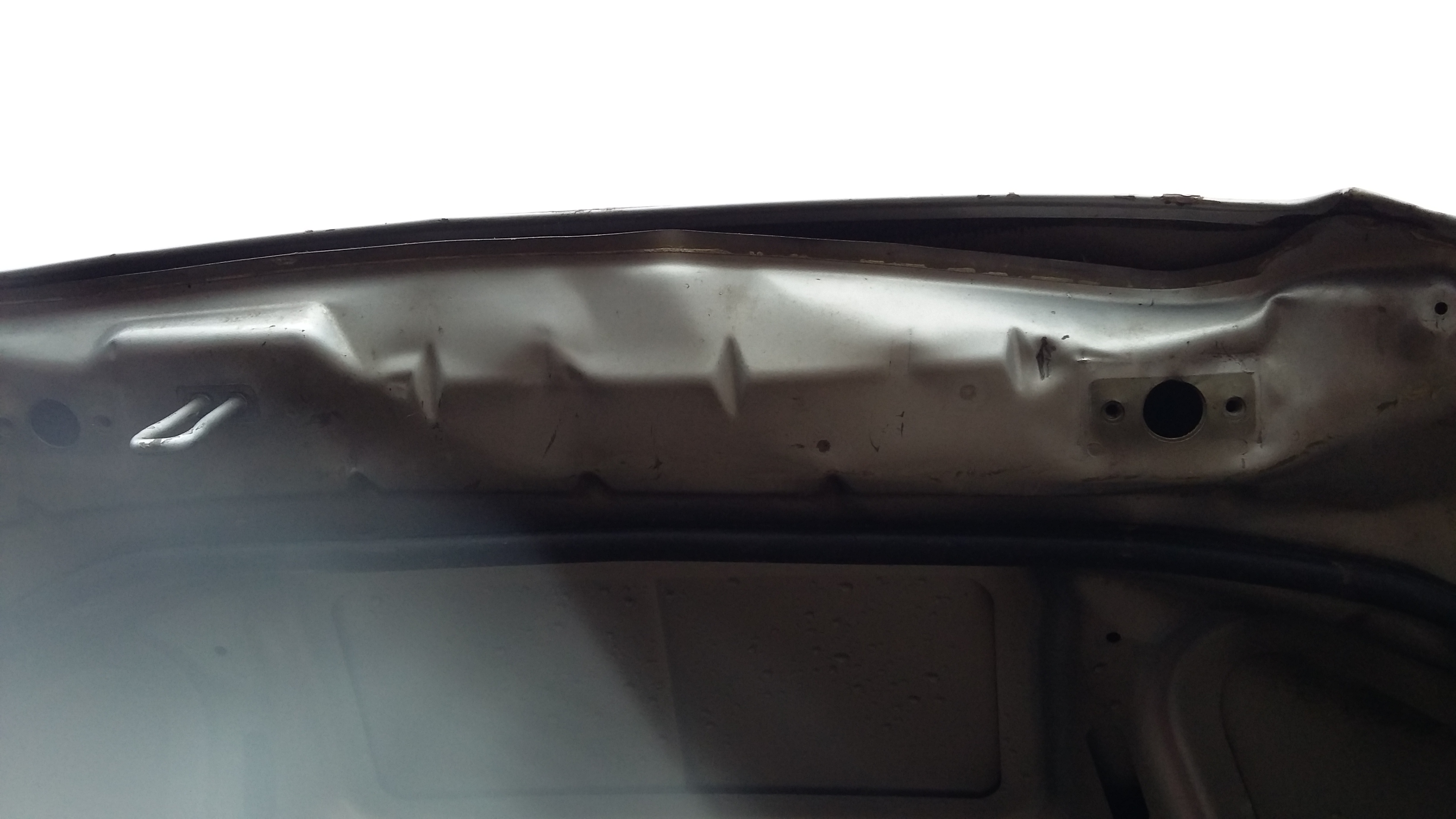

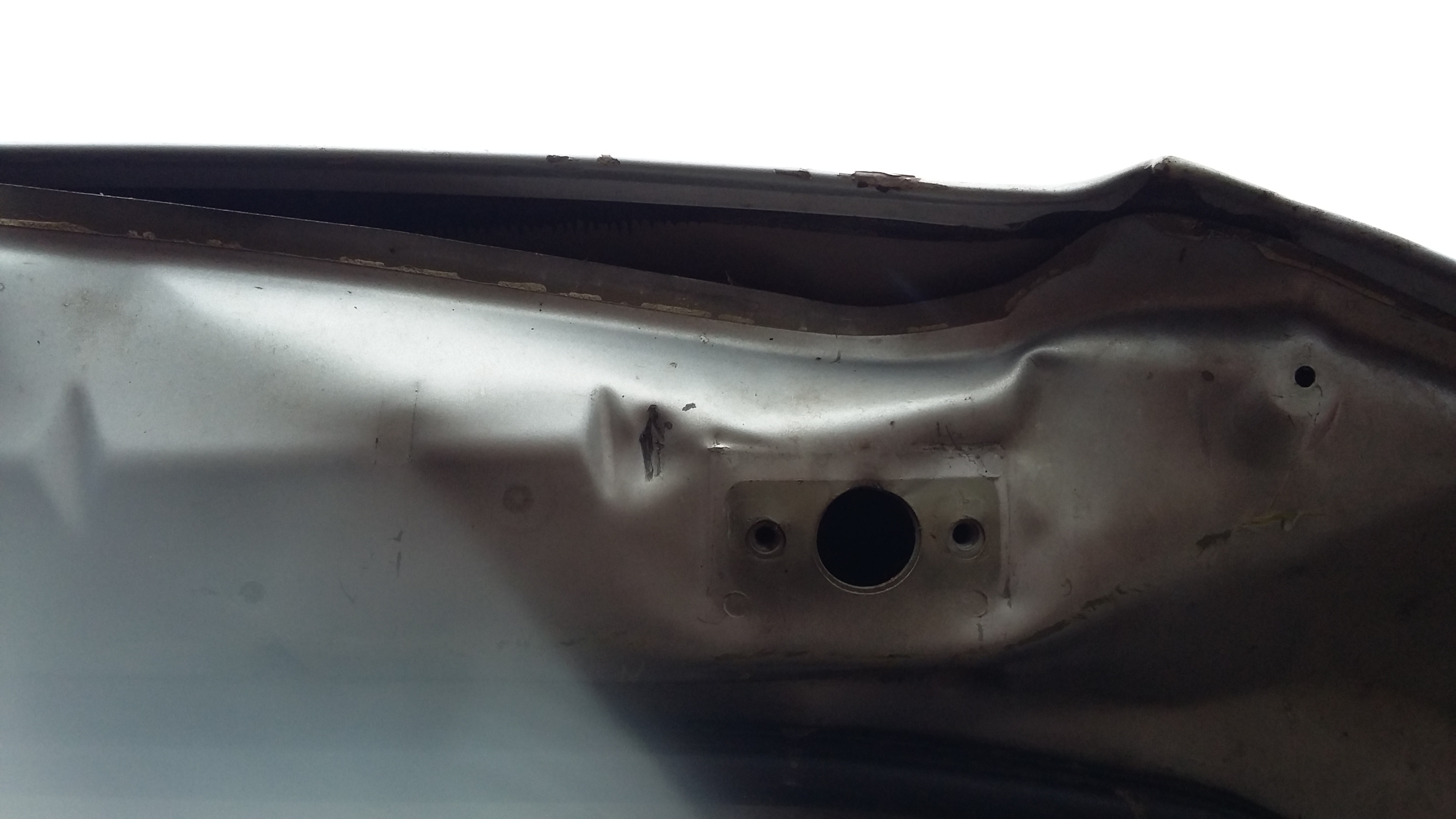

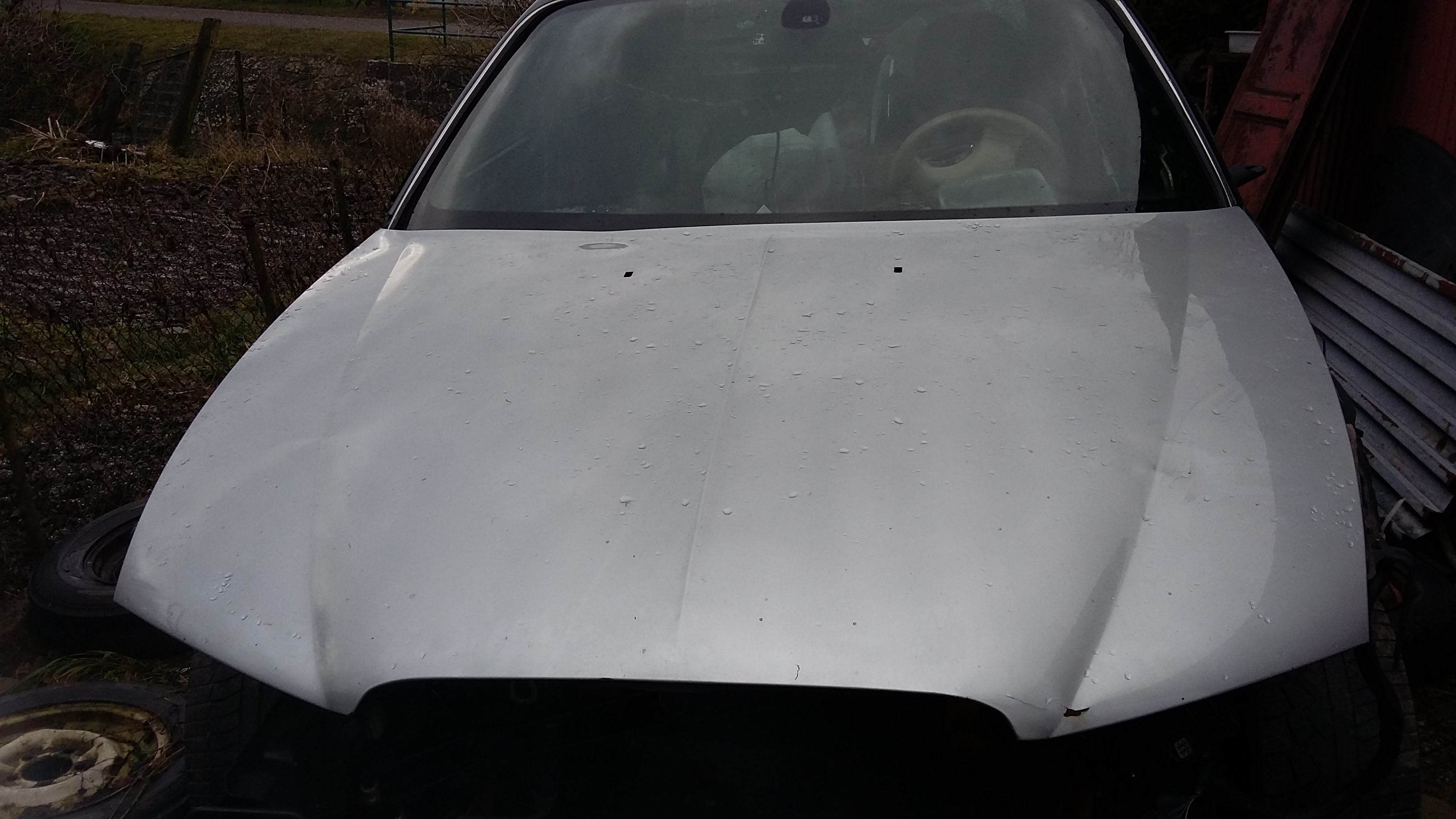

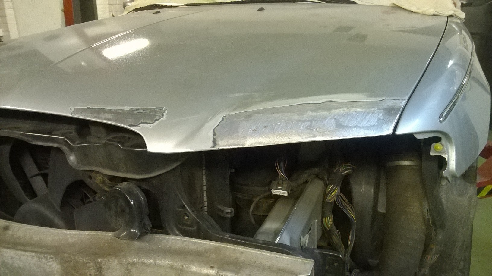

Udělal jsem si trochu času a pustil se do toho.Po zvážení všech možností jsem se rozhodl neztrácet dál čas se sháněním kapoty a blatníku ve stejné barvě a předek jsem odstrojil,přepasoval tak,jak má být a kapotu,která měla vlevo nad světlem díru prorezlou skrz vyvařil.Pohrál jsem si s tím,vysadil jak vnitřní,tak vnější plech a vše přecínoval tak,aby tam nebyl žádný kit,jen vyrovnávací vrstva plniče.Holt deformace z renovací veteránů
Zjistil jsem,že kapota byla původně zelená,takže po ťukanci na pravý roh dali použitou z jiného auta,stejně jako pravý blatník.Nechápu proč,nebyla to žádná velká rána,chladičová stěna netknutá a evidentně původní,žádné viditelné ani měřitelné následky tam nejsou.Krásně by to bývalo určitě šlo spravit,ale podle všeho se to odehrálo ještě v Německu,tam většinou umí jen vyměňovat.Přední lampa je taky z jiného auta,byla řádně zašlá a polykarbonát vyšisovaný od sluníčka.Zrenovoval jsem jí a je jako nová.
První týden v lednu pojede tedy do laku,jsem domluvený se šikovným kamarádem,který má pneuservis a volné chvíle,kdy není tolik práce vykrývá lakýrnickými opravami.Je pečlivka,hezky si s tím pohraje.
Starost mi trochu dělá přední nárazník,je po té rance opravený,lepený,drží to sice ale je tam trochu kitu a ten se loupe.Asi bych byl klidnější,kdybych sehnal pěkný,netknutý,když už se bude lakovat.Z UK už nic sehnat nestihnu,na to je málo času a problematická doprava,a cestu autem tam zrovna nemám.Proto vás tady prosím,kdyby měl někdo opravdu pěkný PŘEDNÍ NÁRAZNÍK měl bych zájem.Jakákoliv barva.

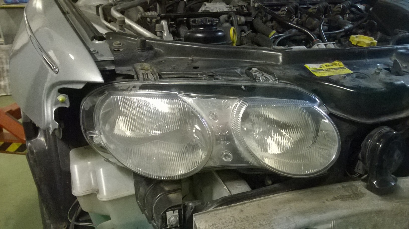

Kubo,moc se omluvám,ale toto jsem nafotil s roverixem,ale měl jsem teď dost práce a tak to posílám až teď.

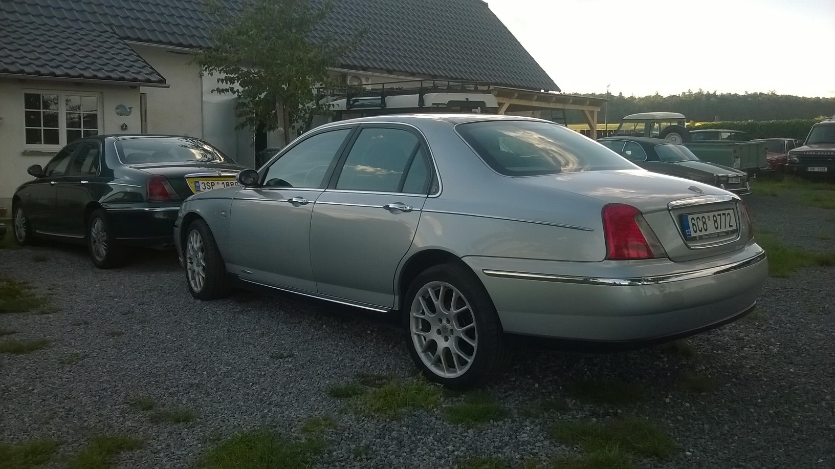

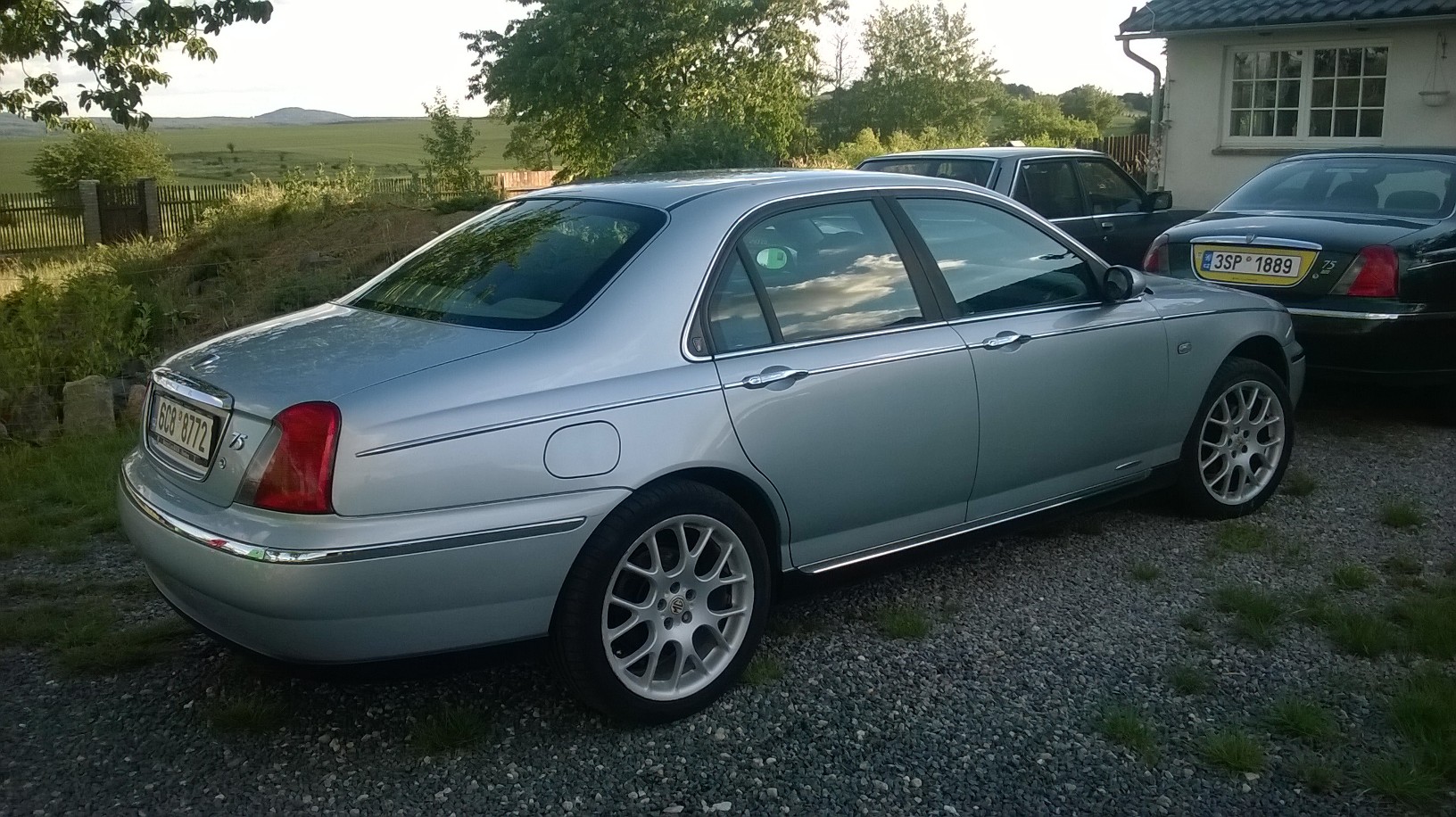

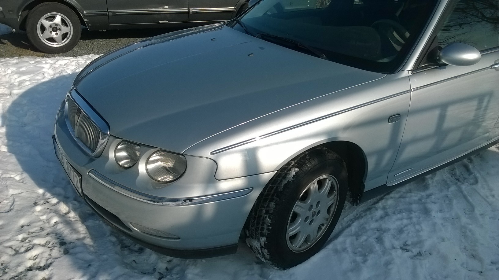

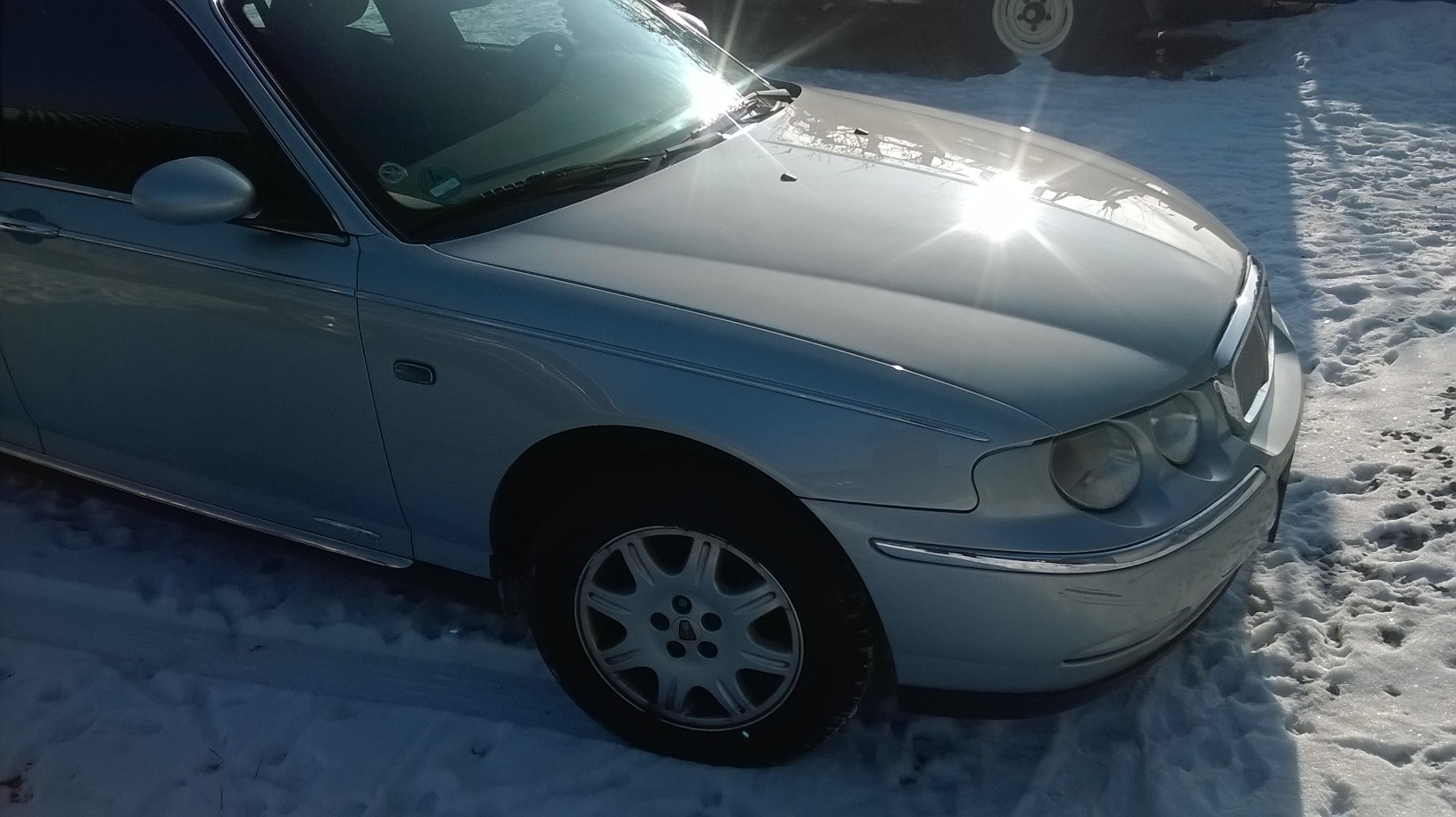

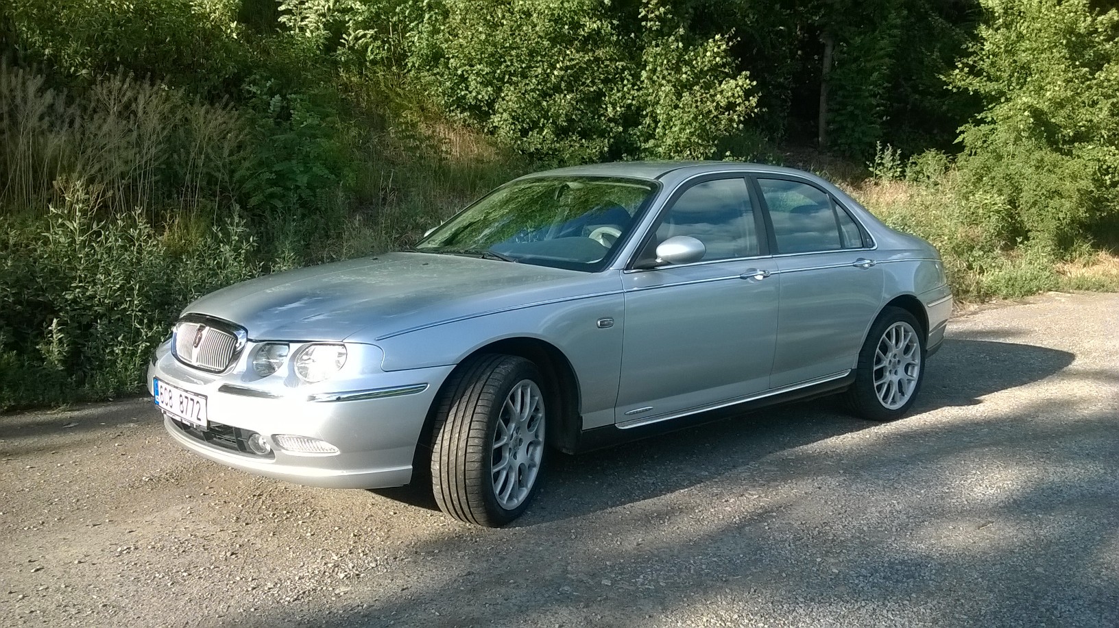

Včera jsme krasavici přivezli z lakování.Myslím že to udělal moc pěkně,pohrál si i se zpackanými rozstřiky levého boku,které na autě byly už z Německa.Nárazník jsem nakonec sehnal v Anglii,našel jsem prodejce,který ho byl ochoten poslat,vše dobře dopadlo a dovezli ho bez poškození.Je krásně zachovalý,má jen pár drobných škrábanců k rozleštění a je ve stejné barvě,včetně lišt,masky,blinkrů a dokonce mlhovek,které auto nemělo.Budu jen muset sehnat vypínač,asi to vypadá na celý světelný modul,kabeláž se zdá že tam je připravená.Tak to hezky pokročilo,teď mně čeká objednávka mechanických dílů a udělat si čas na finálové dokončení.
Když jsme jí včera vezli z laku,žena si libovala,jak krásně topí,určitě víc než moje CDT...
Fotky jsou ještě s původním nárazníkem,který jsme tam dali na cestu z lakovny.

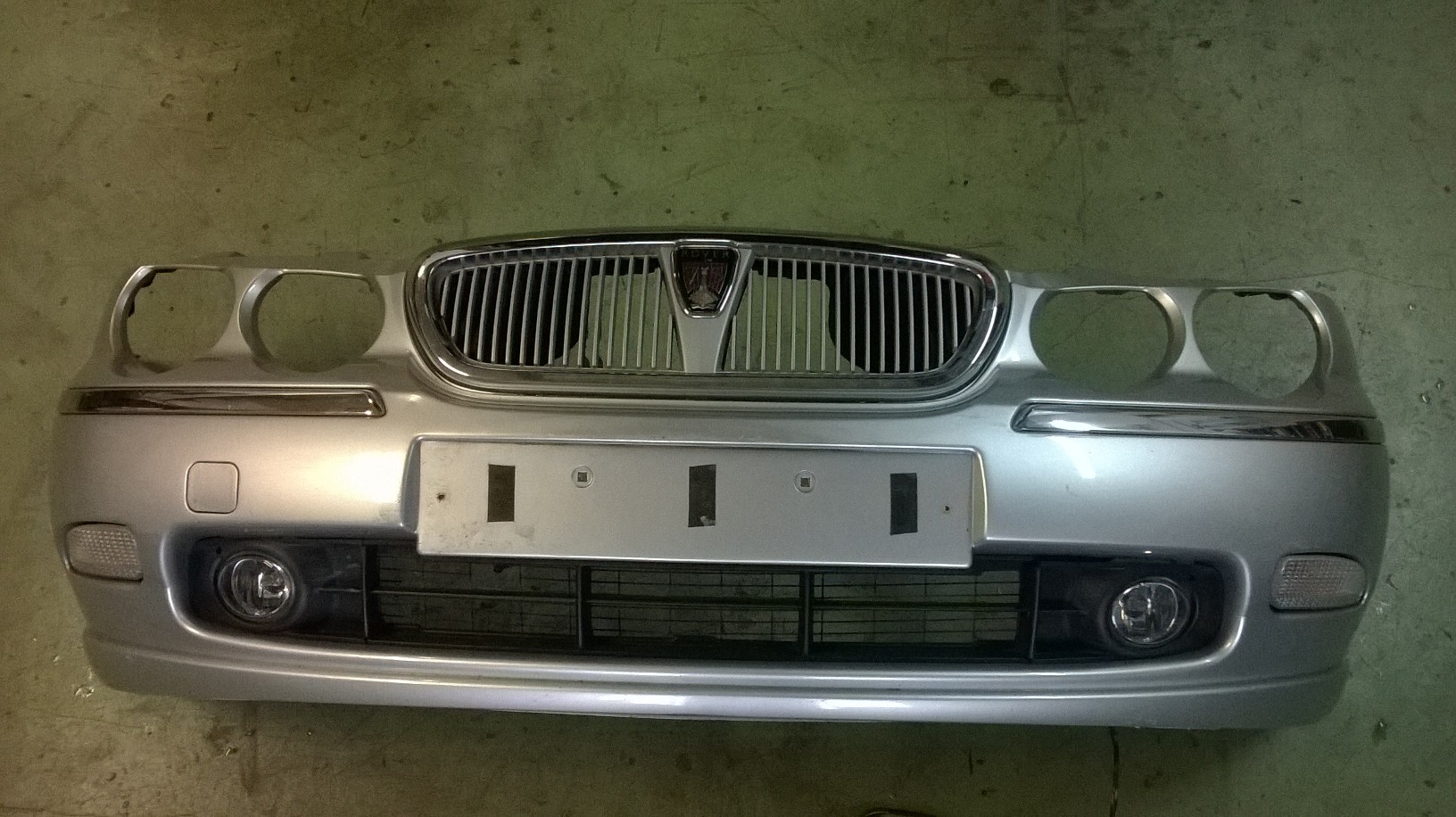

Vyměnit akutně přední ramena a tu pružinu.Přehodit přední nárazník,co mám v krásném stavu koupený ve stejné barvě.
