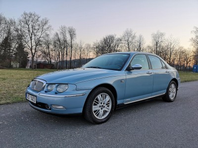

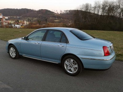

Tak se nám Rover vrátil z lakovny a konečně začíná vypadat k světu. Bohužel teče vodní pumpa, takźe se rovnou udělají rozvody. Auto už dostalo nové tlumiče a konečné je už i pohodlné. K tomu tempomatu - je to automat, takže spínač pouze za brzdovým pedálem. Bohužel úprava polohy nepomohla. Na diagnostice pořád nic a tempomat nefunguje. Máte nějaké další nápady? Případné i odkaz na návod, jak rozebrat sedačky a nezničit je.

Skipper: ..... pěkná leštěnka ;-)

Ta barva je fakt nádherná.

No jo, ne nadarmo se tahle barevná kombinace používala i na oficiálních propagačních snímcích. Moc pěkný kus (nebo aspoň hezky nafocený :-)) s hezkýma kolama.
