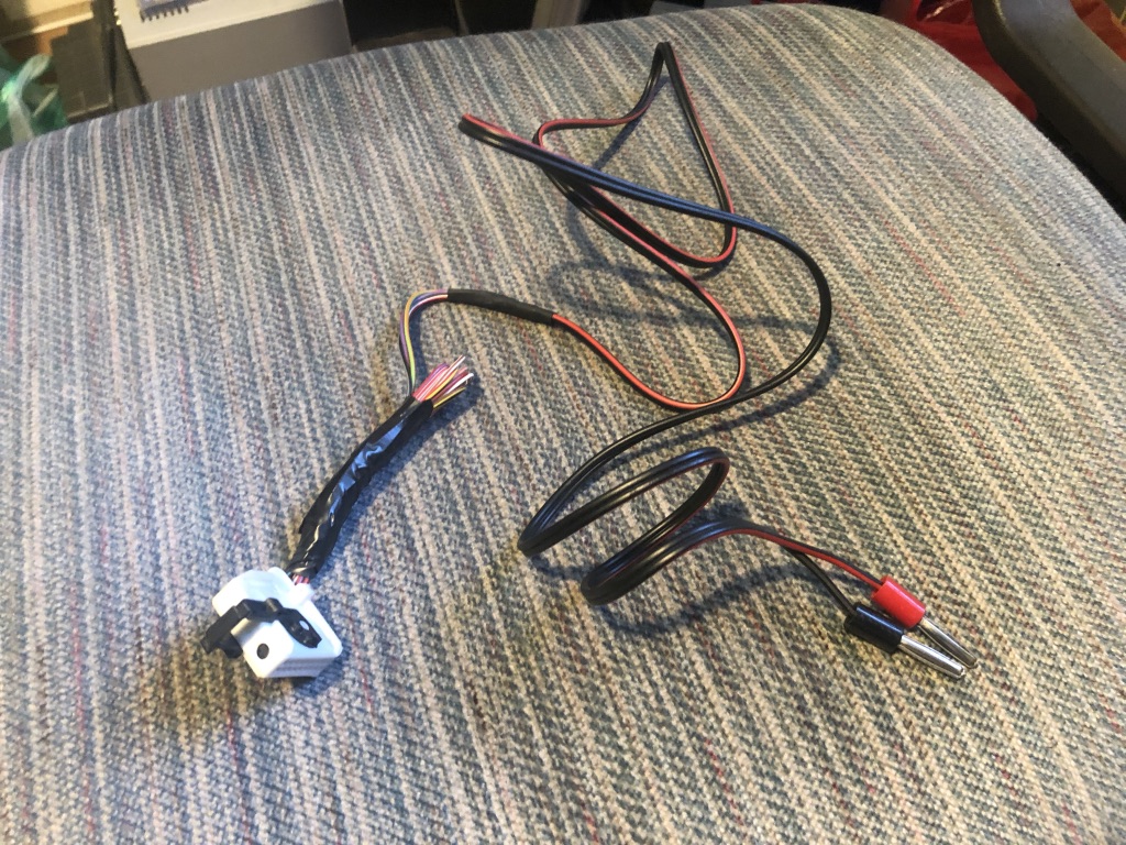

Jj, KSGER horkovzdušku... Taky si myslím, že bude problém i tam. Že jsem byl tudle u Jarka a nevzal jsem si na testování něco. Bych potřeboval si to zkusit zapojit mimo auto.

Myslíš takhle?
Příspěvky: 18085
Re: Displej R75/MGZT
Příspěvek od Trunda » ned lis 22, 2020 10:04

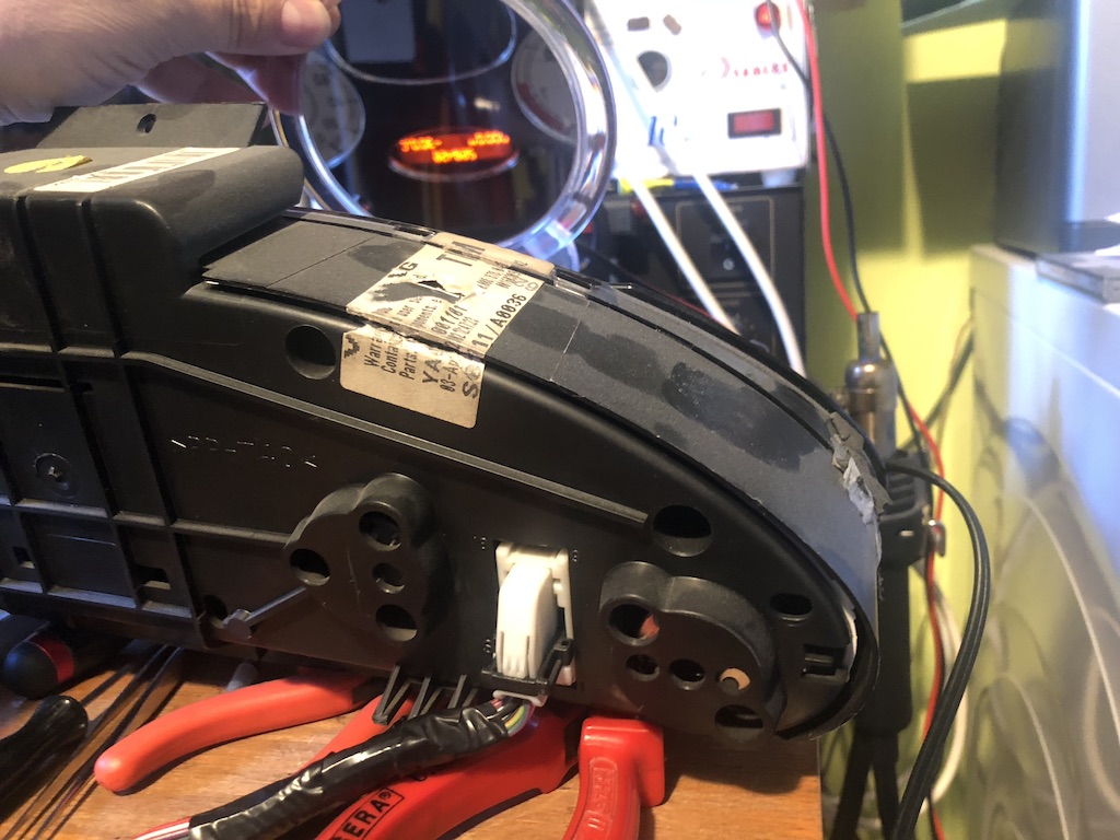

Jj.... akorát že to asi nebude stačit tomu je dát šťávu, ale bude to chtít nějak budit. To máš zkama fotky?

Příspěvek od michal.lom » ned lis 22, 2020 10:10
Jak zkama? to je moje.
Vzbudit se to dá tím testem palubky přez menu.

Příspěvek od Trunda » ned lis 22, 2020 10:15
Tož tam vidím horkovzdušku, tak předpokládám, že jsi to zkusil přepájet.... ti do toho fušuju, no :-)
Pakliže to nepotřebuje mít signál ze sběrnice pro to, aby to fakalo, tak pak ok. Jen to spuštění toho testu je vopruz.

Myslím že když jsem to řešil, jsem ještě horkovzdušku neměl. Vybral jsem palubku s nejlepším displejem, přehodil ten šváb, co si pamatuje tachometr a víc se radši nevrtal. Když jsem do toho displeje čímkoliv sáhl, vždycky to bylo horší... Ale ty to zvládneš!
