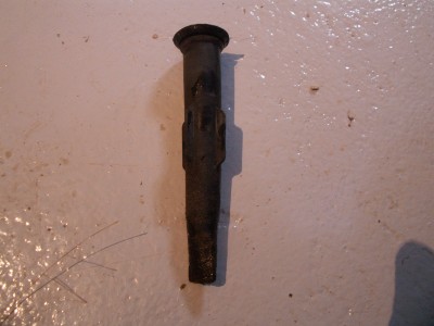

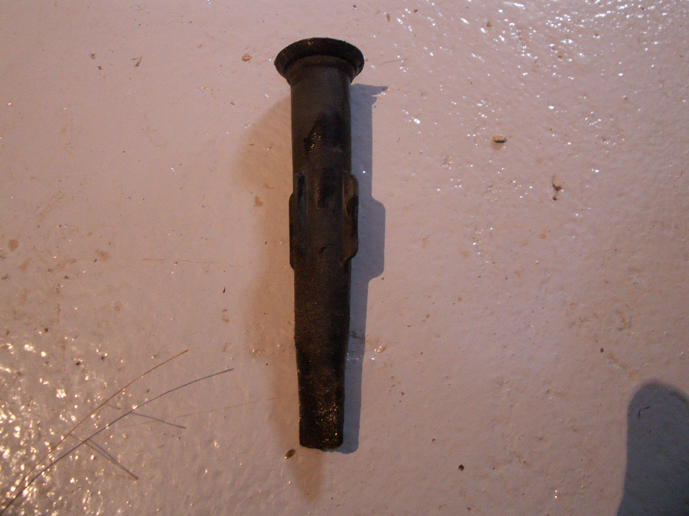

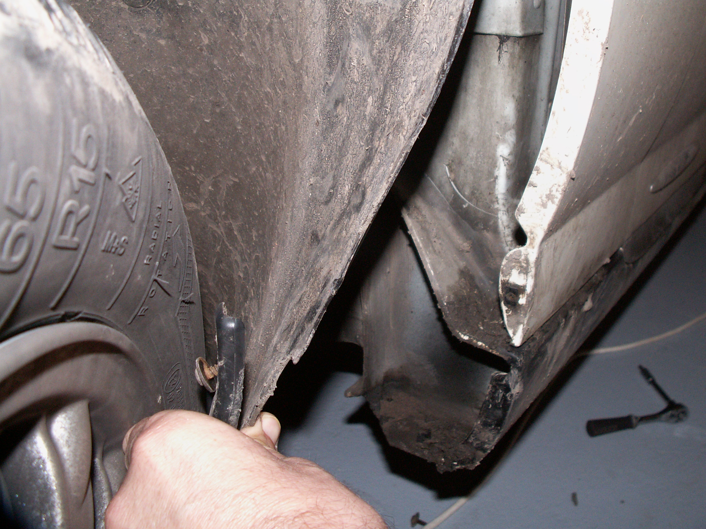

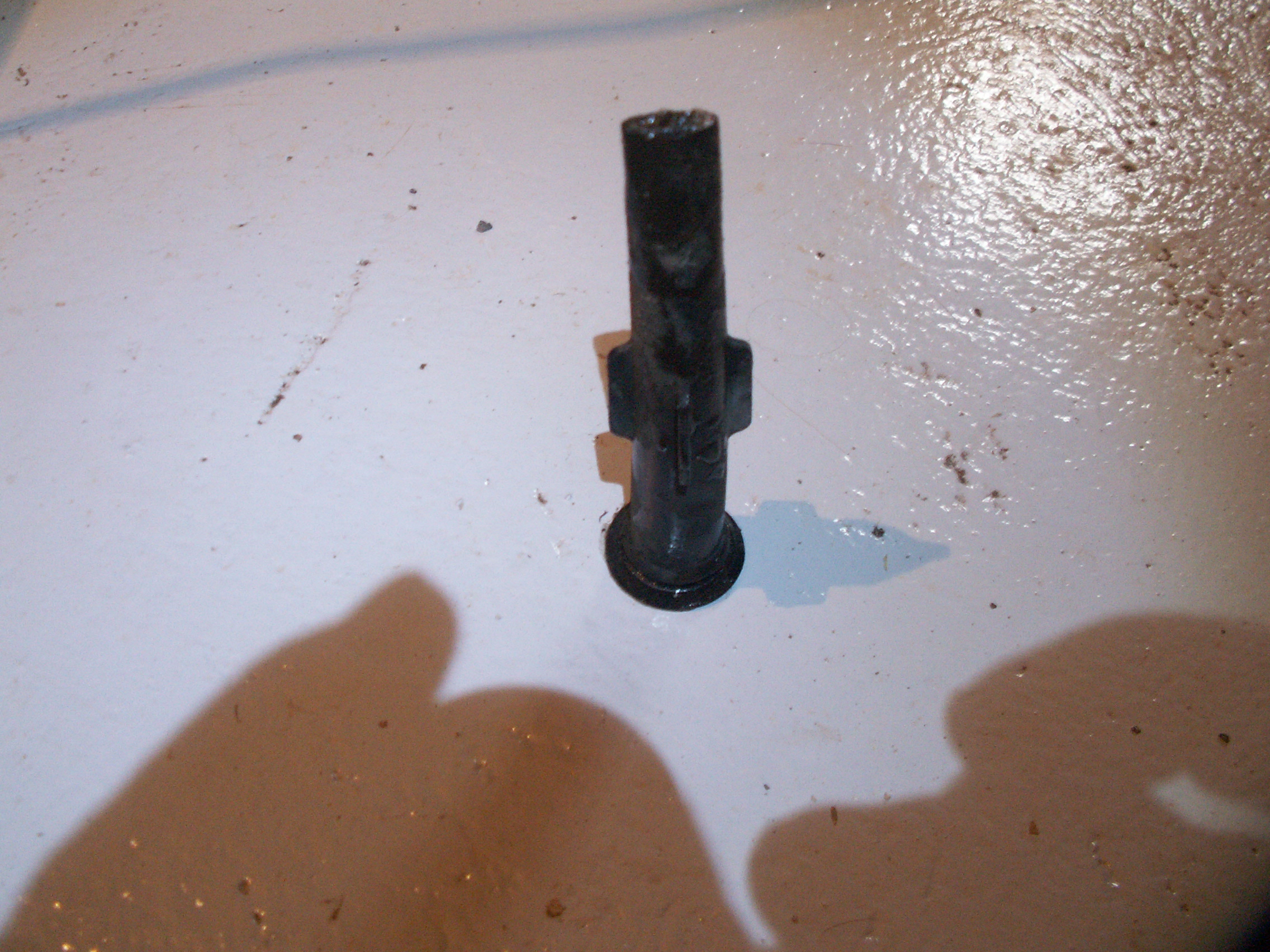

Odtok vytažen a vyčištěn...

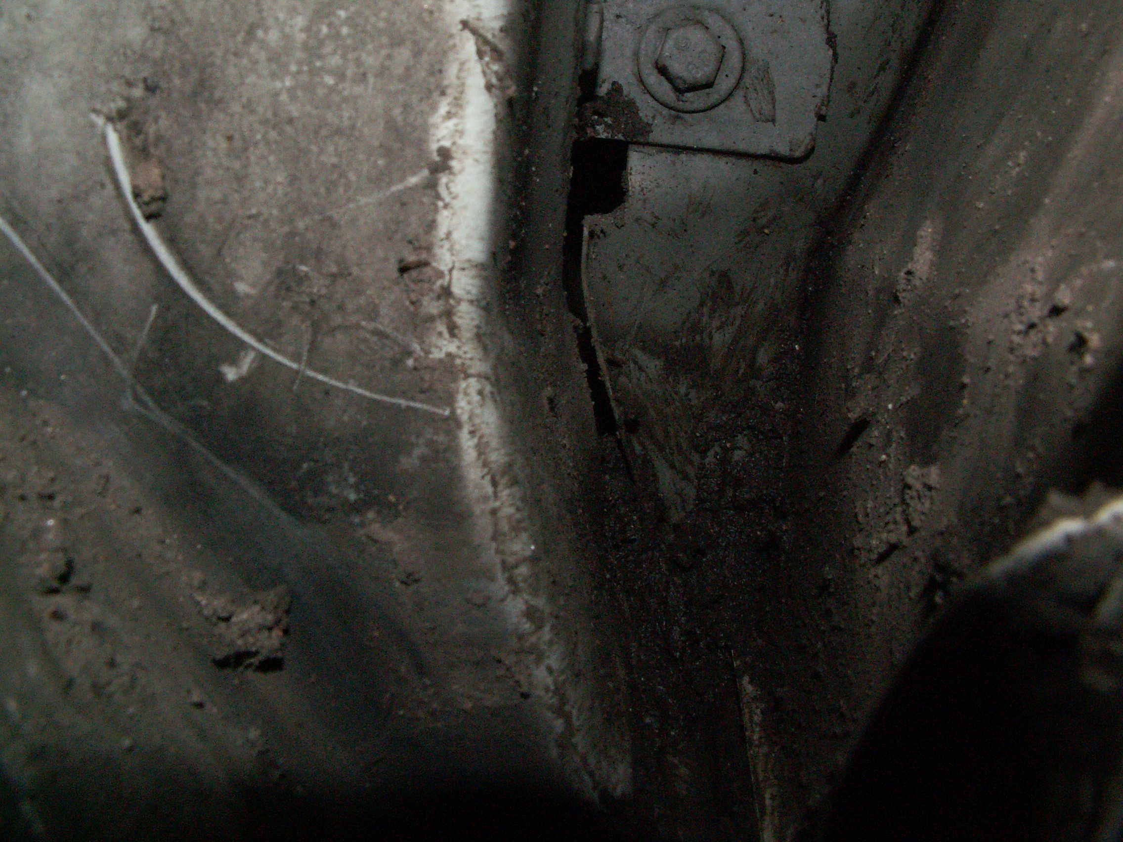

Prostor mezi blatníkem, prahem, sloupkem a plast podběhem...Spodek byl plný, v horní části až k šroubu na druhé fotce...
Druhou stranu jsem ještě nekontroloval, uvidíme..
Příspěvky: 3495
Re: R75 Odtokové hrdlo nad podbehy
Příspěvek od Keksin » ned led 26, 2014 17:14
To je přesně ono. Ten zúženej konec ustřihnout a je klid. Ale chce to občas kontrolovat.
Příspěvky: 2204
Příspěvek od KDB » ned led 26, 2014 18:28
Já ho tam nakonec nechal, budu to kontrolovat.
