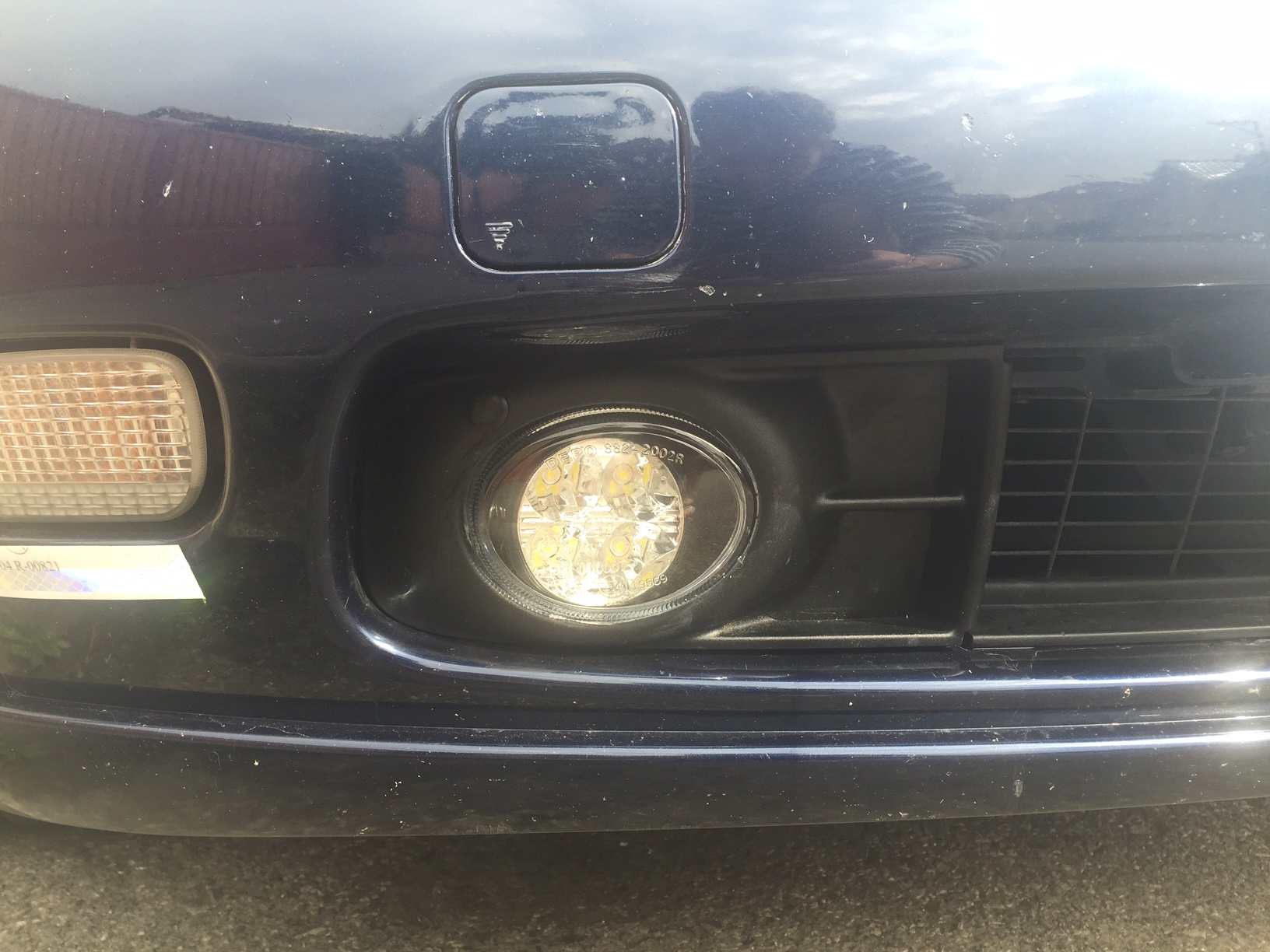

Příspěvek od Range Rover » pát čer 17, 2016 11:30
Tak jsem musel pořešit denní svícení, bylo tam původně nějaké obyčejné svícení s vysokou úmrtností... jedno světlo přestalo svítit tak jsem to musel řešit.
Na autě nebyly spodní mlhovky, v tom místě jen záslepka, tak jsem vymyslel do tohoto místa dát nové denní svícení, koupil jsem kvalitní, kulaté, s hliníkovám tělem a 4 silnýma diodama. Potom jsem koupil nové plastové kryty s dírou pro mlhovky. Dále jsem koupil těla mlhovek a z nich vypreparoval skla (jsou ze skla). Skla jsem vlepil do krytů s dírou, dovnitř nárazníku přichytil denní svícení... a zaklapl krytem s vlepeným sklem. Takže to vypadá poměrně sofistikovaně. Pravda cenově je to vyšší level, ale 75 si to zaslouží...

Příspěvek od Trunda » pát čer 17, 2016 11:52
Palec nahoru za decentní řešení ;-)
Jen musím podotknout, že aktuálně existuje i jiný způsob úsporného řešení a to takzvané DRL - denní svícení pomocí žárovky dálkového světla svítící na 50% výkonu. Jde to v našich autech aktivovat. Pokud by se někdo o toto zajímal, nechť založí spešl téma a můžu to tam trošičku rozvést ;-)

Příspěvek od JakubP » pát čer 17, 2016 21:51
Trunda píše:Palec nahoru za decentní řešení ;-)
Mně by to zajímalo,chtěl bych denní svícení řešit,ale mám originál mlhovky a nechce se mi jich zbavit...
