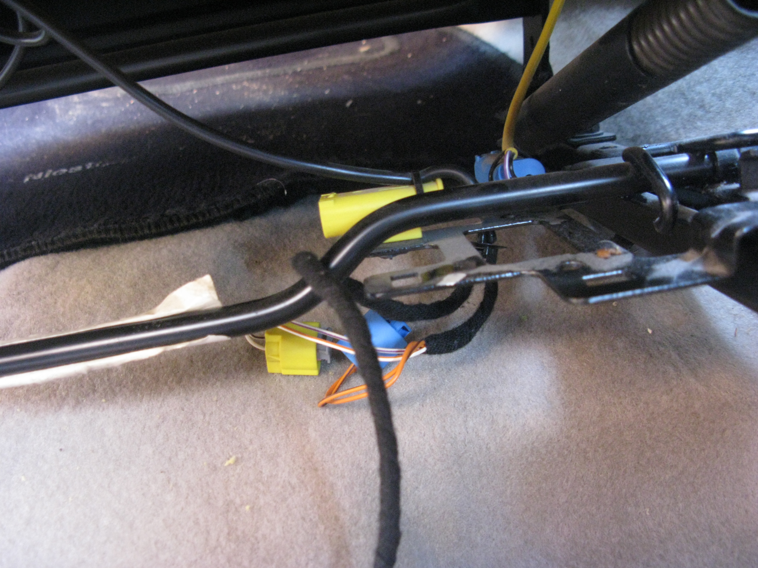

Já bych očekával že ano... přeci to nevyhodnotí tak, že když něco není v pořádku, tak vyřadí z provozu komplet systém. Ačkoli logické by bylo třeba to, že když to háže chybu třeba s předepínáním pásu, respektive indikací zapnutého pásu, tak to nevystřelí přední airbag, protože by to mohlo být nebezpečnější...

Vak by se určitě nafoukl--Buď v autě,nebo v gaťach,ale taky bych to nezkoušel. stupo:

Kdosi někde psal, že při této závadě na konektoru selže v případě havárie vzduchový pytel.
Jestli je to pravda, nevím, zkoušet to nebudu :)
Ale řekl bych, že to tak může být, prostě se ten pytlový systém vyřadí z provozu, od toho je tam ta kontrolka, aby upozornila na problém, jinak nemá co svítit.
Zkrátka, nešpekuloval bych, jestli to může svítit nebo ne, nic tam jen tak svítit nemá, má se to opravit a hotovo.

Kontrolka se rozsvítí, kdykoliv konektory pod sedačkou ztratí kontakt. Zůstane svítit bez ohledu na to, jak dlouho ztráta kontaktu trvala. Pokud po dalším startu konektor kontakt má, kontrolka už znova nesvítí, dokud konektor opět kontakt neztratí.
Pokud svítí stále, konektor pravděpodobně kontakt trvale nemá a pytel nevystřelí. Jestli se ale kontrolka rozsvěcuje jen někdy, nebo třeba po startu člověk chvíli jede, než se kontrolka airbagu rozsvítí, tak zřejmě konektor ztrácí kontakt jen chvilkově, jinak ho má, a pytel by pak vystřelit měl.

Jako jsem za jedno s Petrem.... má se to řešit a to konstruktivně. Ono by totiž taky stačilo třeba jen tu sedačku vymontovat a ty konektory beztak půjdou nějak rozdělat, pročistit je IPA, případně mízně zdeformovat kontakty tak, aby byly těsnější a nebo potáhnout vrstvou cínu. Sice jsem konkrétně toto v ruce neměl, ale takto jsem už za život vyřešil hromady konektorů.

Ty piny by šly pocínovat, ale na to bys musel mít vytahovák. Takový spec. nástroj.
Šel by udělat i doma.
Ale než bys ho vyrobil, tak bys měl rychleji nainstalovaný nový konektor. :)
Možností je povícero, asi bych první zkusil to rozpojit a prostříknout IPEm, případně nějakým přípravkem na kontakty.

Většinou na to stačí nějaký ostrý drát, pinzeta, jehla, tvárný plíšek třeba z plechovky... podle situace.

Taky pravda...akorát ta demontáž může být celkem krkolomná...

To každopádně, nicméně když už to blbne, tak se na tom nic moc víc zkazit nedá.... maximálně samovolně vybouchne airbag :lol: ;-)

Měnilo se vodní čerpadlo, termostat, kladky, řemeny, vzduchovej filtr, filtr odvětrání klikové skříně (snad to píšu dobře), chladící kapalina, výměna konektoru pod sedadlem, oprava vrtule chladiče, oprava silentbloku motoru (časem bude novej), oprava spodního ramene přední nápravy, výměna žárovky (když jsem při tom pozoroval MUDr. Klevise CDD , tak jsem řval smíchy, znuděnej obličej a za cca 70 vteřin byla nová žárovka na místě), resetování servisního intervalu a nakonec se dávaly nový zadní tlumiče, protože ty původní totálně klekly.
