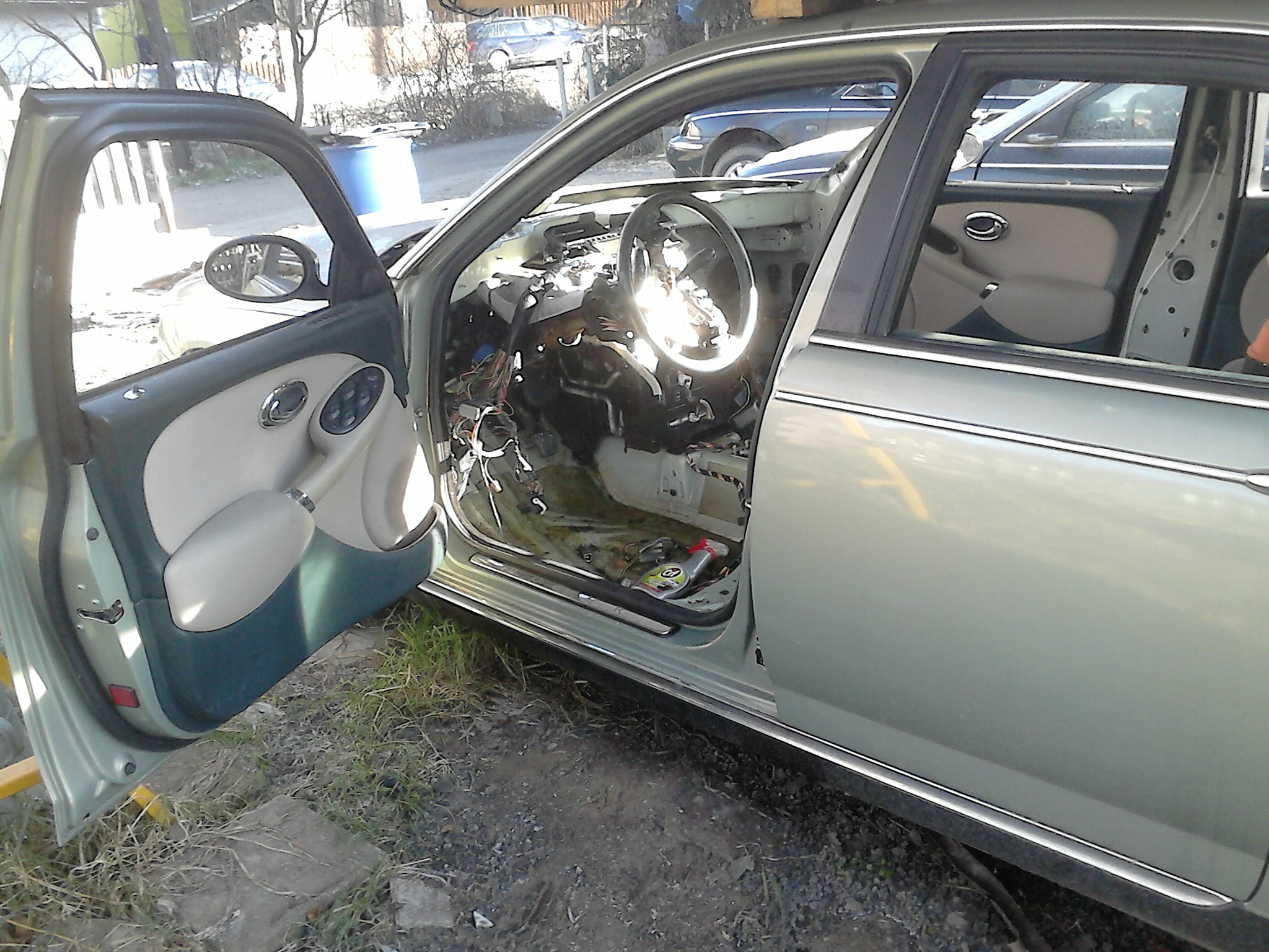

Zdravím Tě Aleši a ostatní členy.To jsou obrázky jak z nějakého hororu
Moc mě to mrzí

Prasklá zadní lampa, plná vody. rezavý konektor. Následné přetížení řídící jednotky osvětlení. Dle mého ohledání nejpravděpodobnější příčina požáru.

Ach ty barvy drátů vůbec nepasují. Místo zelené nebo modré je tyrkysová. Šedé, růžové a bílé proužky vypadají úplně stejně. Zdržuje to, musím to kontrolovat podle Rave

Jinak auto jsem viděl, okolo LCM bylo zřejmě ohnisko požáru.

Konečně. Všechno svítí. Motor krásně vrní. Sedadla se posouvají, klima kličkuje. Jen nejdou couvaci senzory

Je to nový vůz do rodiny, jmenuje se Aleš a zatím smrdí. Hlavně, že funguje elektrické a lze hýbat sedadly. Konečně je můžu vymontovat, pak i koberec. Přes zimu by mohli pomoct ledničkové absorbery. Na jaře mě čeká rozhodnutí, jakou barvu interiéru.
