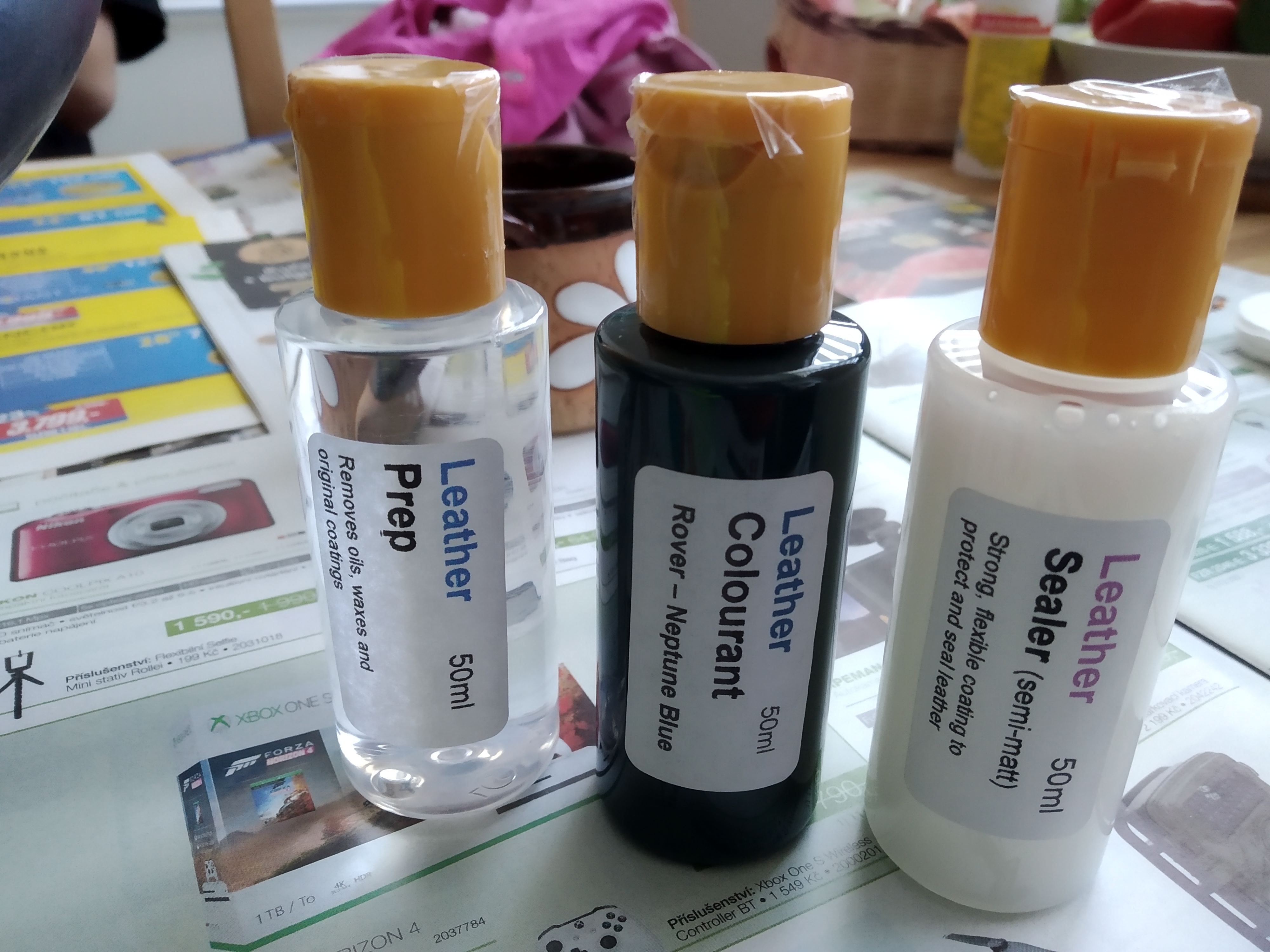

Tak jsem provedl tuning na svém Rover.
Volant po 355000km už jevil známky opotřebení, tak jsem si říkal, že by to chtělo opravit. Koupil jsem opravnou sadu podle kodu na "B" sloupku. Borec poslal i přesný návod na aplikaci tekutin a barvy.
První z leva je odmašťovač, uprostřed něco jak latexová barva a vpravo je jakejsi konzervant.

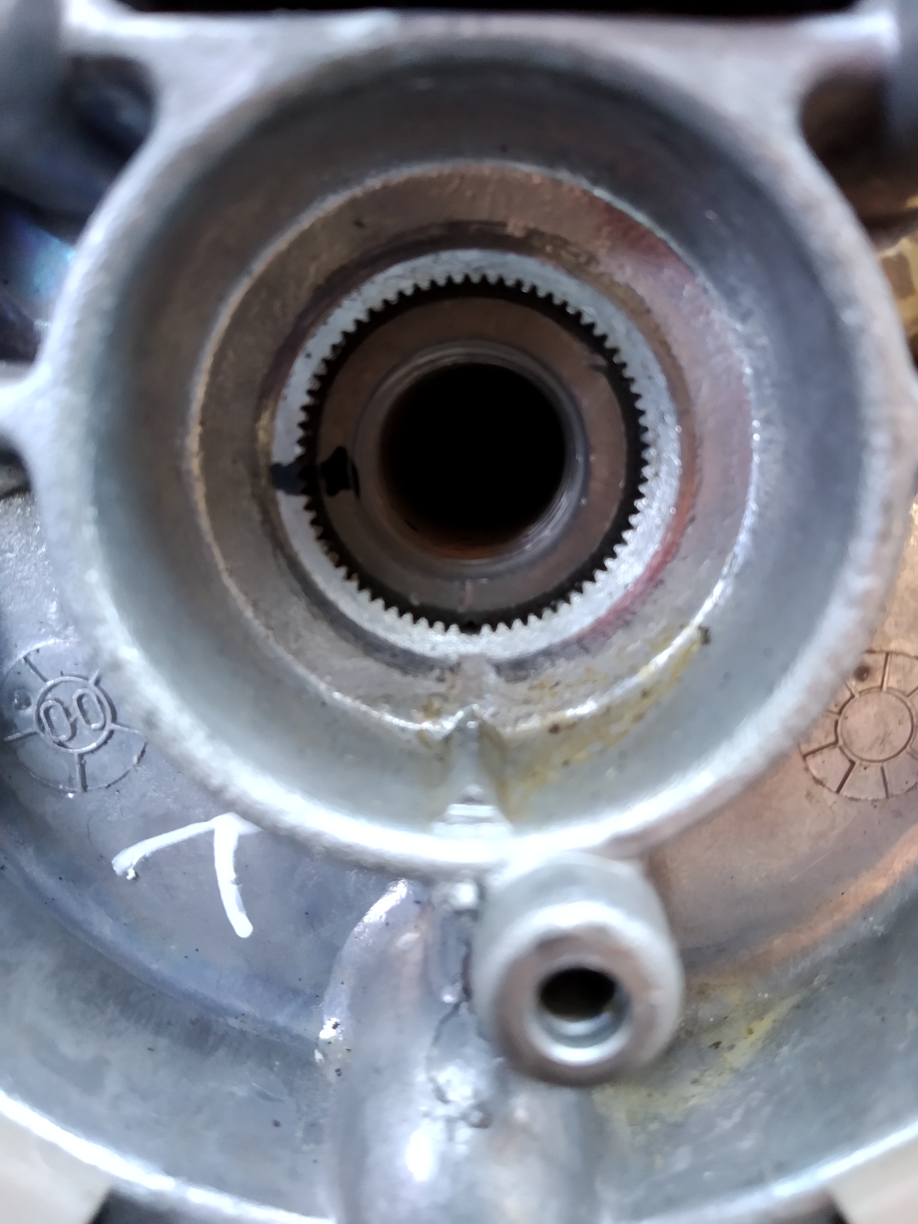

Odpojil jsem a dal nabít baterku. Povolil jsem z boku volantu dva šrouby(po jednom na každé straně) a zvedl jsem airbag. Odpojil černej konektor od čudlíků a pak modrožlutej konektor na airbagu. Tomu se moc nechtělo, ale nakonec si dal říct. Vyšroubovat středovej šroub, lakem na nehty jsem si udělal značku, i když jedna už tam je od výrobce. Čím víc čárek, tím větší adidas :D
A pak už vysunout volant z tisícihranu stylem naše vaše.

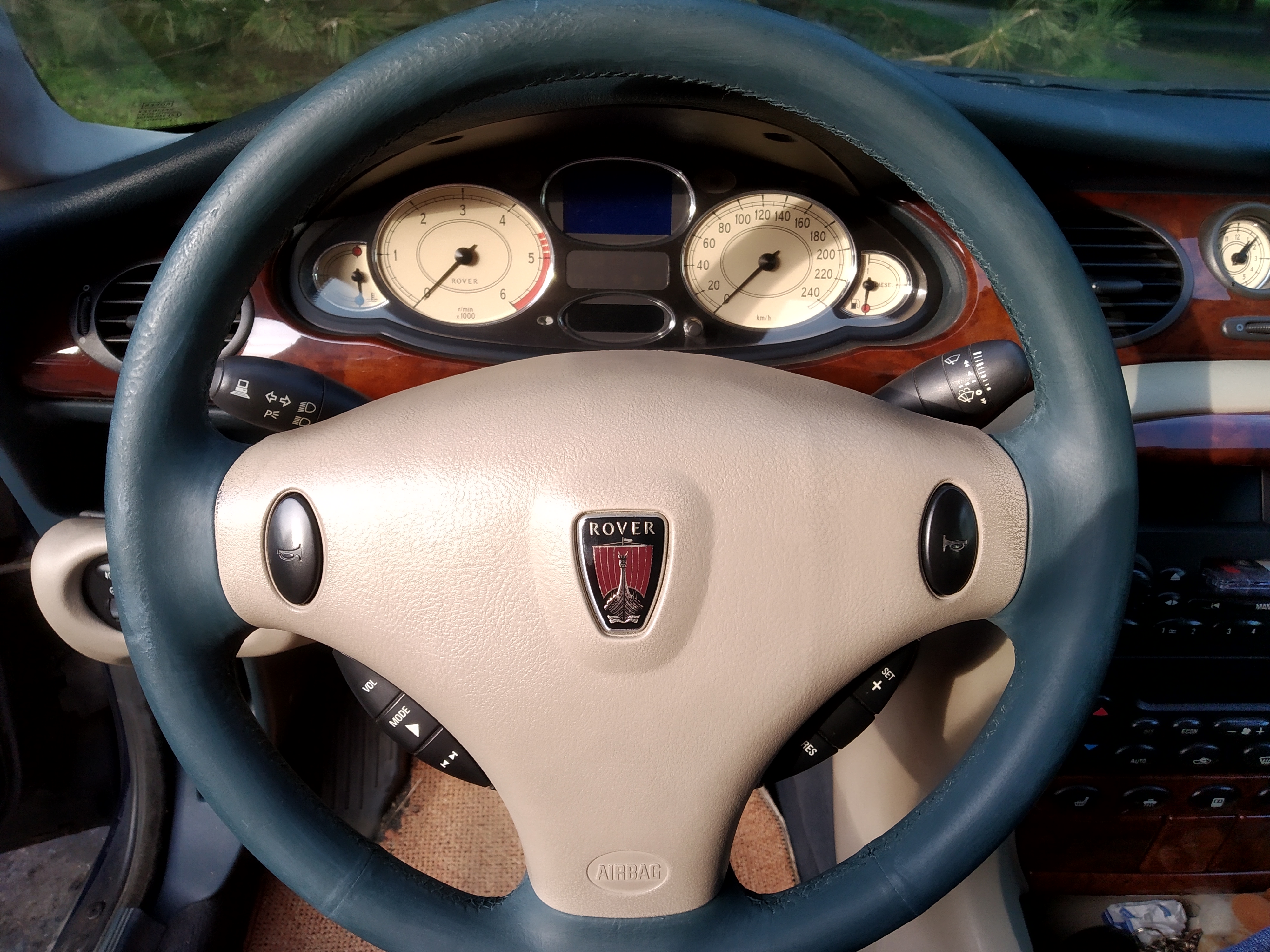

Odmastit volant šel dobře, i s trochou barvy. Pak se nánášela barva plochým štětečkem ve třech vrstvách. Na zaschnutí jsem použil fén na vlasy. Jak byla barva suchá, tak jsem nanášel konzervant. Taky ve třech vrstvách a taky štětečkem. Po 24 hodinách jsem volant namontoval zpět. A dalších 7 dní prý to bude zrát. Ale jezdit se může.
Po nanesení barvy byl volant kráááááááásně lesklej a po nanesení konzervantu je matnej a jsou na něm stopy zaschlého konzervantu. Používáním se to prý vyleští. Ale jinak su se svojí prací spokojenej.
Ještě dodám, že volant jsem položil na plastovou mísu, dobře se to pak dělalo.

Dobrá práce. Jen si říkám, jestli ty 3 vrstvy nejsou moc? Ale vzhledem k tomu, že většina řidičů se svého volantu za jízdy celkem i dotýká ;) tak je to možná potřeba.

Tři vrstvy jsou podle návodu, trochu ještě zbylo.

Nebylo v návodu něco o tom, že jsi měl ta poškozená místa nejprve přejet smirkem? Takto tam máš vidět takovou tu typicky vyďobanou kůži....
Každopádně jsem zvědav, jak to dlouho vydrží. Určitě ale lepší takto, než když je to hnusně flekatý. Já bych to na ZTT takto neopravil, protože tam je perforovaná kůže. Na druhou stranu je černá, takže dokud v kůži není díra, tak je to celkem ok :-D
Příspěvky: 3427
Re: Můj ROVER
Příspěvek od Keksin » pon zář 23, 2019 16:45
O šmirglu nic nepsal, ale napadlo mě to. Nechtěl jsem riskovat, že bych to při své šikovnosti prodřel, tak jsem se raději ta to vybodl a držel se návodu.
