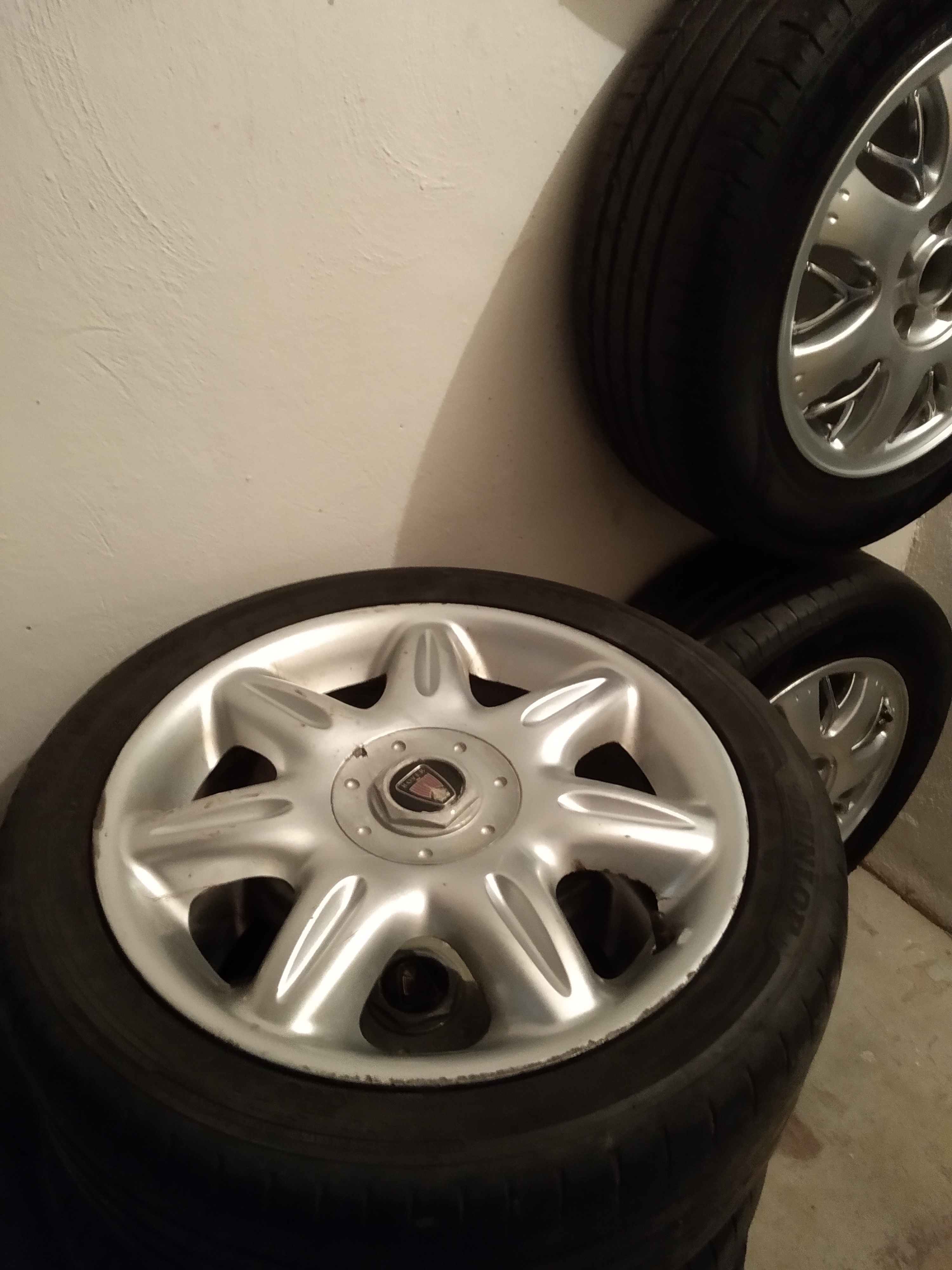

Tak se mě v nedělu podařilo koupit 17" kola meteor na R75 msm: . Jsou trochu odrbaný, pneu na vyhození, ale byly za SUPER cenu. Navíc 40km od baráku a ještě 500Kč sleva. :)

Gratuluji, ty mu budou slušet!

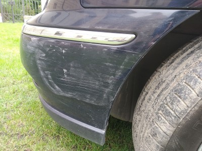

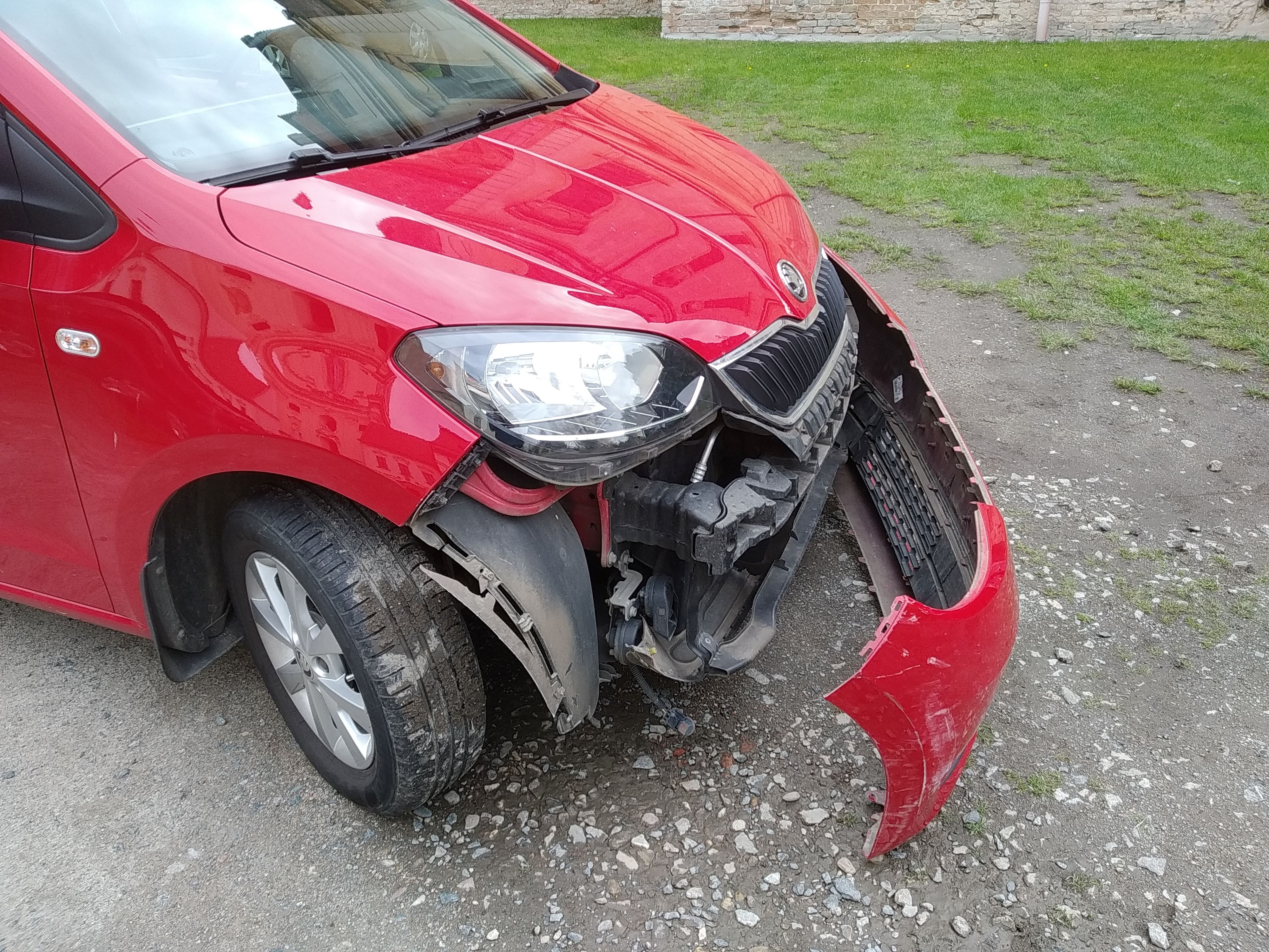

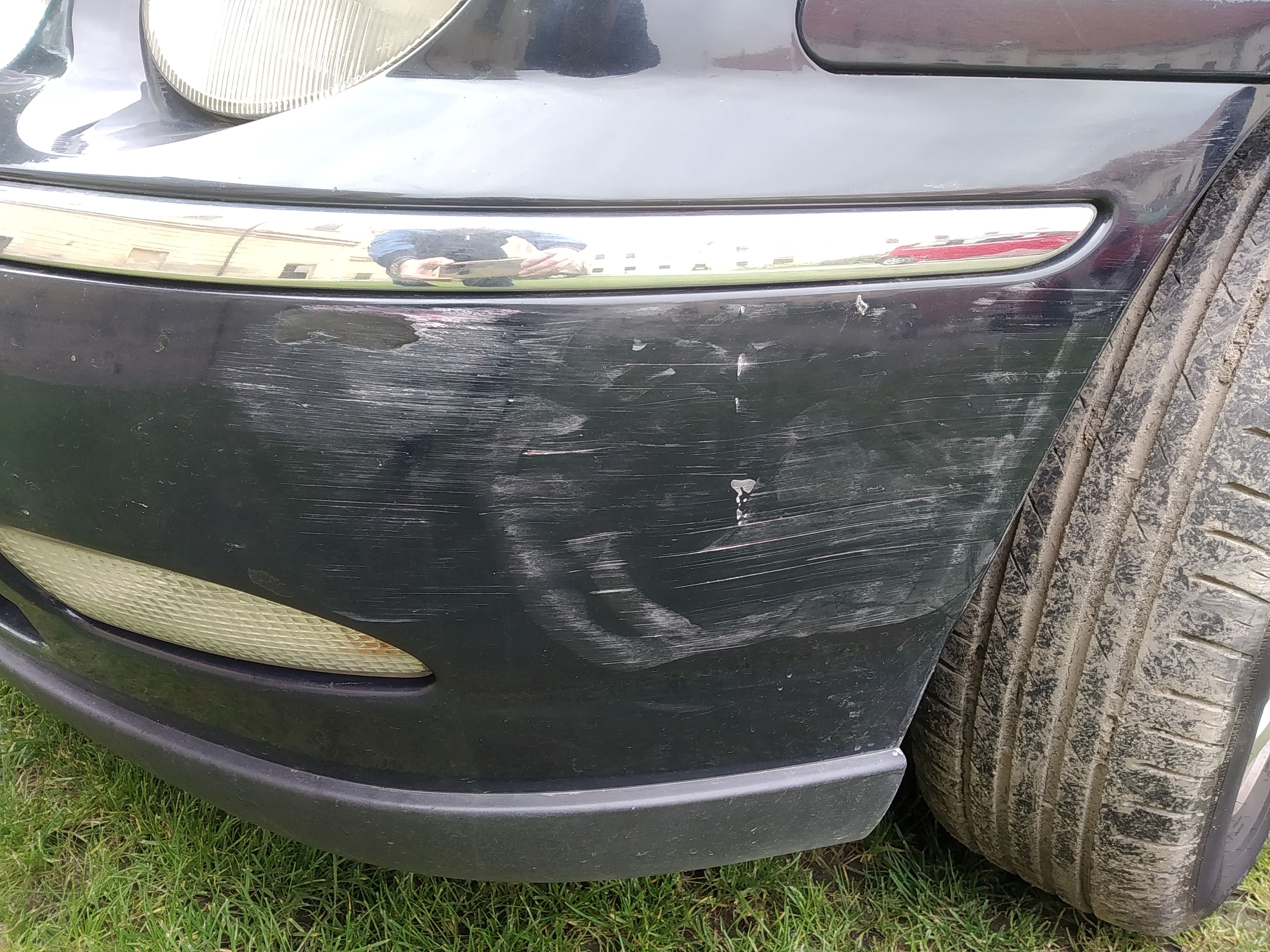

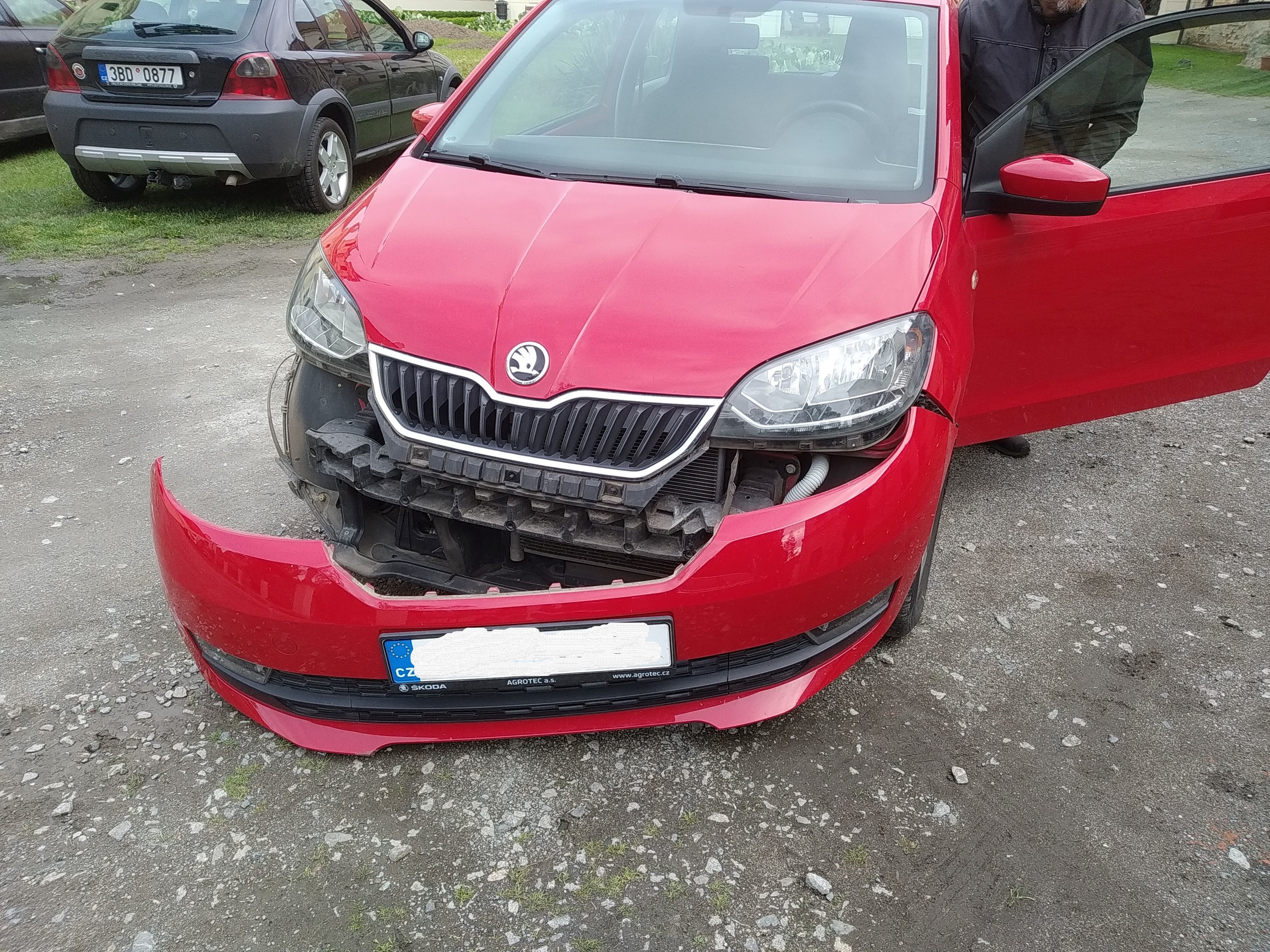

A kdyby toho nebylo málo, tak jedna paní ťukla R75 svojí škodou city go vzek: vzek: vzek: vzek: vzek: vzek: vzek:
Byla mírně ve stresu a NEVŠILMA si Rovera 75 zaparkovanýho vedle své prťavé škodovky :o :o :o :o vzek: vzek:
Odnesl to nárazník a blatník. A škodovka?

Příspěvek od Keksin » úte kvě 23, 2023 8:18
Na škodovce jsou vyrvaný šrouby. Zkoušelo se to nasadit zpět a po půl minutě to upadlo samo.
Na škodovku mají havarijko, takže v pohodě.
Že je škrklej Rover mě sere na ultimo. Ale na druhou stranu mě škodolibě těší, že upadl předek škodovky :lol:
Kdysi do toho stejnýho blatníku nacouvala nějaká babka. Mně šel blatník za 600kč vytahnout, ale ona měla rozbitý světlo a nárazník :lol:
