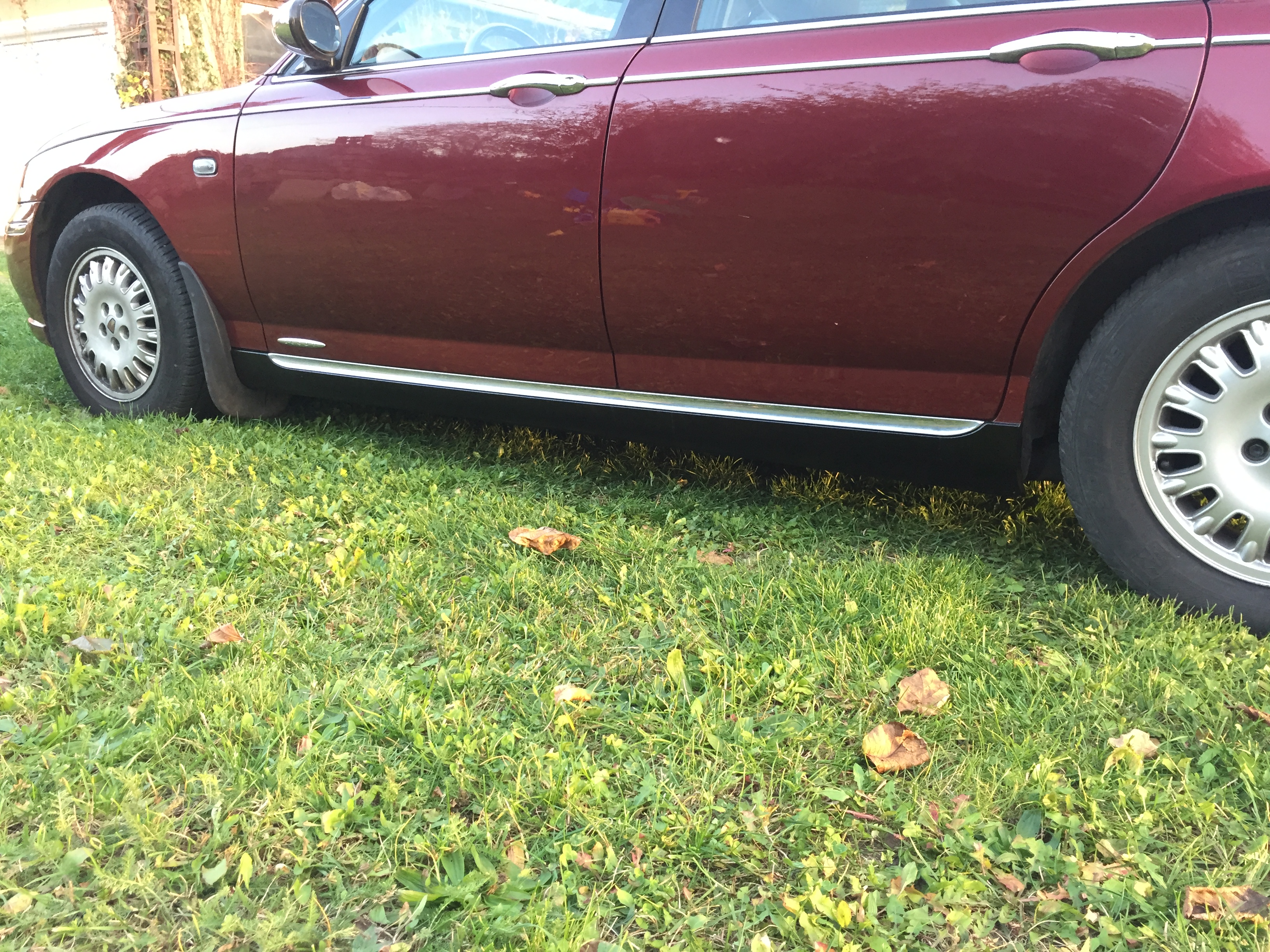

Tak zase to vypadá (skoro), jako když to vyjelo z fabriky v Cowley...

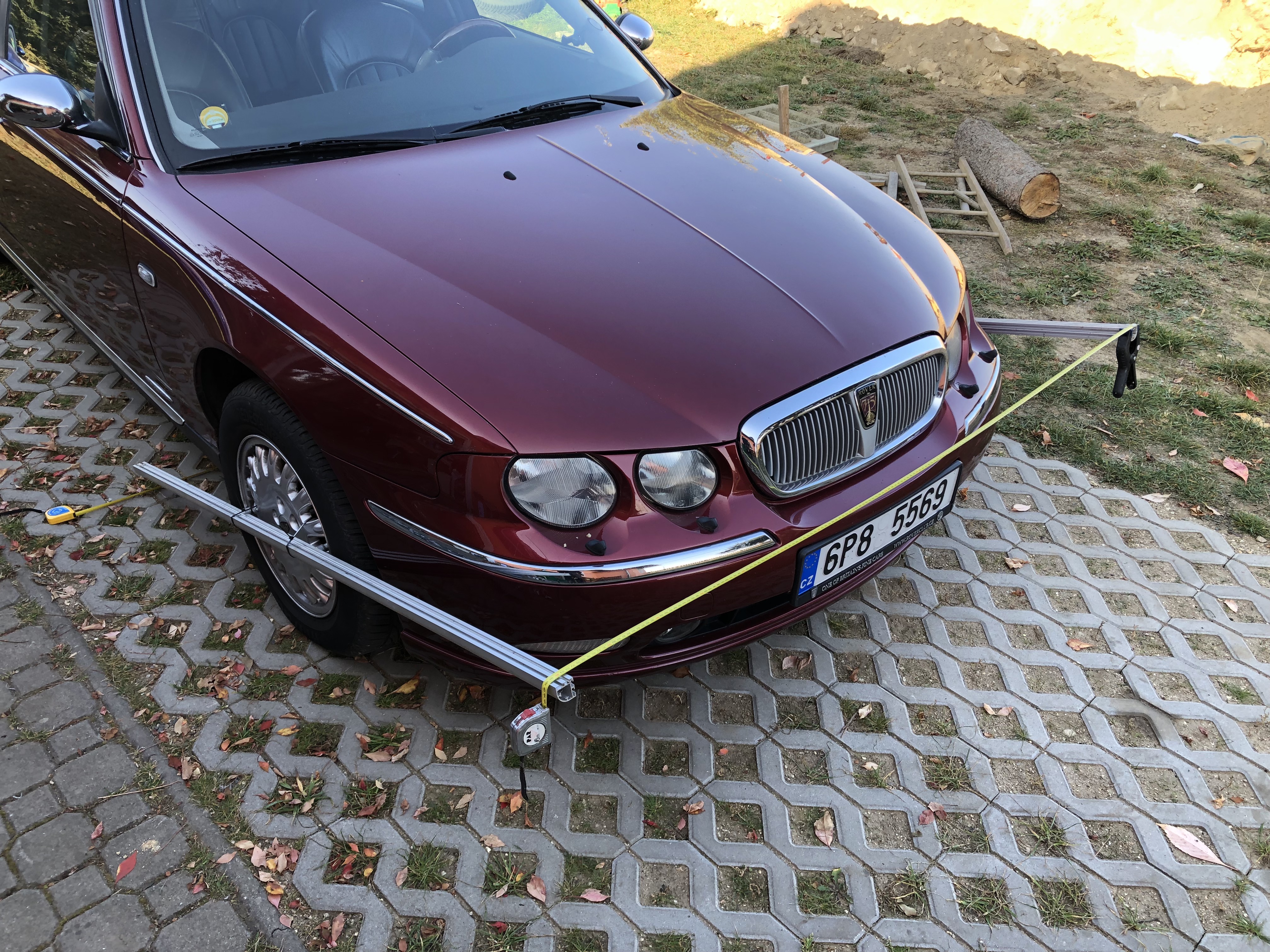

Tak proběhla malá servisní chvilka - přední čepy řízení a zadní pakny. Čekal jsem, že ty čepy budou větší pakec (hlavně když jsem viděl ty zrezlý matky), ale nakonec to byla otázka tak půl hoďky. Větší ořech byly ty pakny - super orezlý šrouby na brzdičích mně dokonale zbrzdily, další problém nastal na jedný straně, kde otočný trny držící paknu prorezly tím zadním plechem, takže jsem je musel vyměnit za šroubky...
A nakonec takový to domácí měření geometrie... samo že jen provizorka, než se s tím dojede na pořádnou laserovou geometrii mir: drive:

Co, nastavil jsi sbíhavost frajersky na 0 ať to hezky zatáčí? ;-)

+-, půjde na laser. Někde ty parametry mám uložený, ale stejně to je ve stupních, tak to asi na klackách neudělám...
