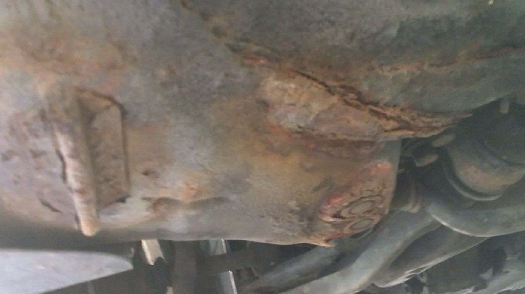

Jako vzadu tam není nic hnilého nějak extrémně k svým rokům. Ale to, co je zdola za tou přední nápravou.... no, to moc hezky nevypadá. To mi přijde jako kdyby tam někam zatékalo a tohle už je prohnilé zevnitř.
Nevím no... milion fotek naplácaného tapecu na dveřích, ale nejsou vyfocené zadní lemy (zadní pravý tam z dálky cosi má), nevyfotil tu stropnici... jako jinak to nevypadá zle, ale chtěl bych po něm fotku té hniloby dole. Z více stran, aby bylo poznat v kterém místě to je a jestli je to někde pod kabinou, tak by to chtělo vidět co je pod kobercem. Moc hezky to nevypadá.... minimálně bych na tohle chtěl slušnou slevu, protože to maličkost není. Není to totiž zrovna v jednoduchém místě na vyvaření. Na druhé straně to bude taky. Jo a počítal bych se zadními trubičkami brzd.

Když koukneš na ten odkaz na úschovnu tak je tam pár fotek aji video, povozek vypadá nastříkanej nějakou pěnou. Ale spíše náprava, stabilizáry jsou trochu chytnutý. výfuk vypadá vcelku dobře.
Jak píše mr. Trunda, tamto jedno místo je kritický, je už tma, ale pán mi to ještě vyfotil, pod koberečkama není vidět nic nestandardního. Lem zadního kola je odřený. -,-

Ta hniloba je nosnik hned za prednim kolem jsou tam dva plechy na sobe jednou uz jsem neco podobneho opravoval kdyz se do toho hrablo tak se vyvarovalo a vyvarovalo az do podbehu
Jó to máš pravdu, vypadá to dosti kriticky že? Zas na druhou stranu zbytek toho podvozku je v řekl bych docela solidním stavu..
--- mohl bych dostat prosím ještě nějaké praktické rady na co zítra kouknout? Nějaký slabý místa?

A jinak co se tyce toho auta... jedine uskali, co je nejak zasadnejsi je ta jiz zpomynana koroze za prednim kolem... to nevypada hezky a ted je otazka, jak hluboka je ta zajeci nora.... osobne bych tohle bral jako bernou minci... A v tomhle bud by bylo mozne to zvednotu na heveru a proste nahulvata sroubovakem vyzkouset, jak moc a az kam... muze to byt jenom vic zrezle v tech svarech a jinde jeste ok, a pokud si s to clovek da tu praci, hezky si to doma zvedne, oskrabe si to, odrezi, poradne nastrika a zavoskuje, tak cajk... ale pokud se to zacne sypat a bude to prozrane, tak je to proste za me no go, protoze to znamena ze za 2 zimy je to auto KO.

To si piš,ýe když do toho hrabneš tak jsi durch ,to neni jen rez ale hniloba stupo:
