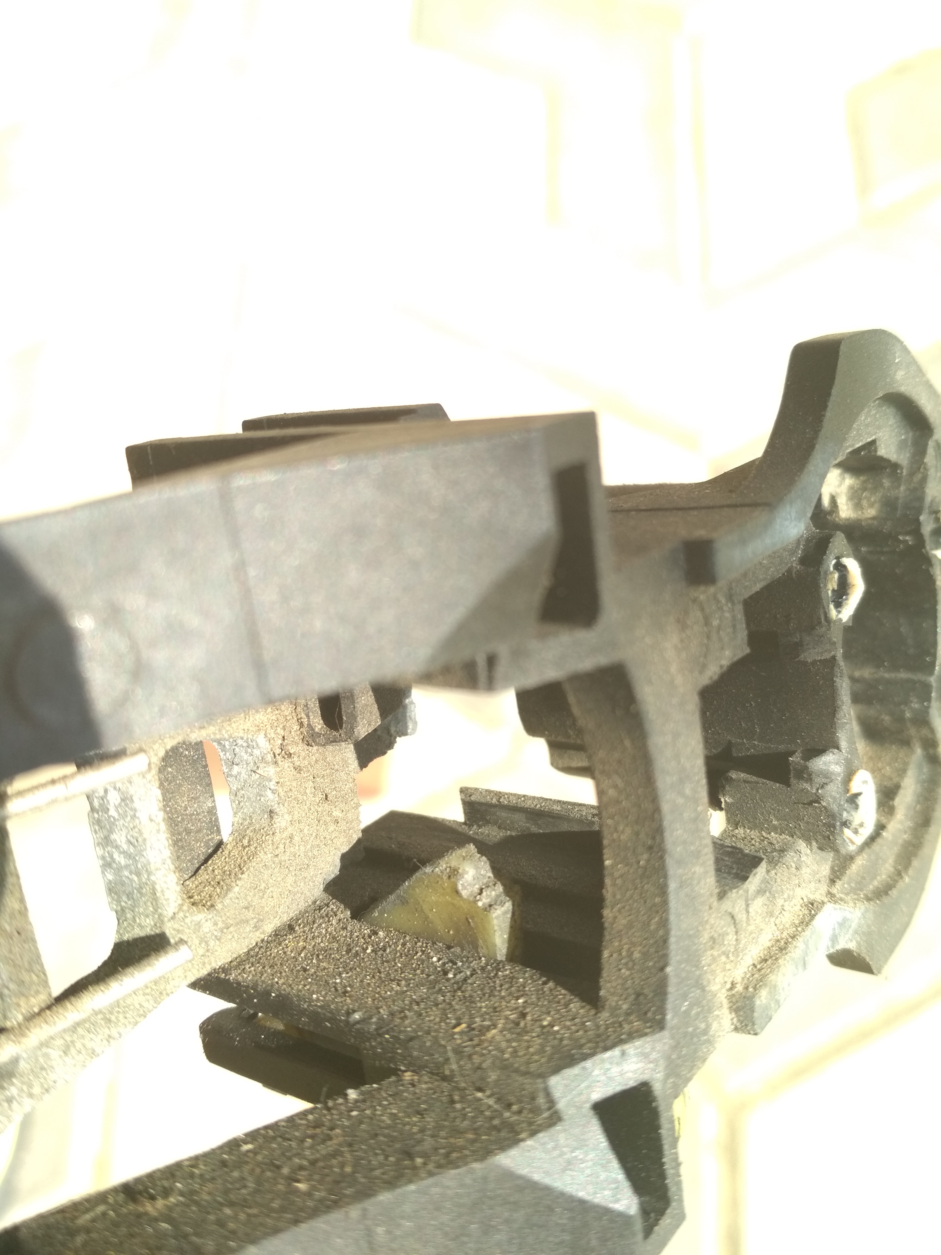

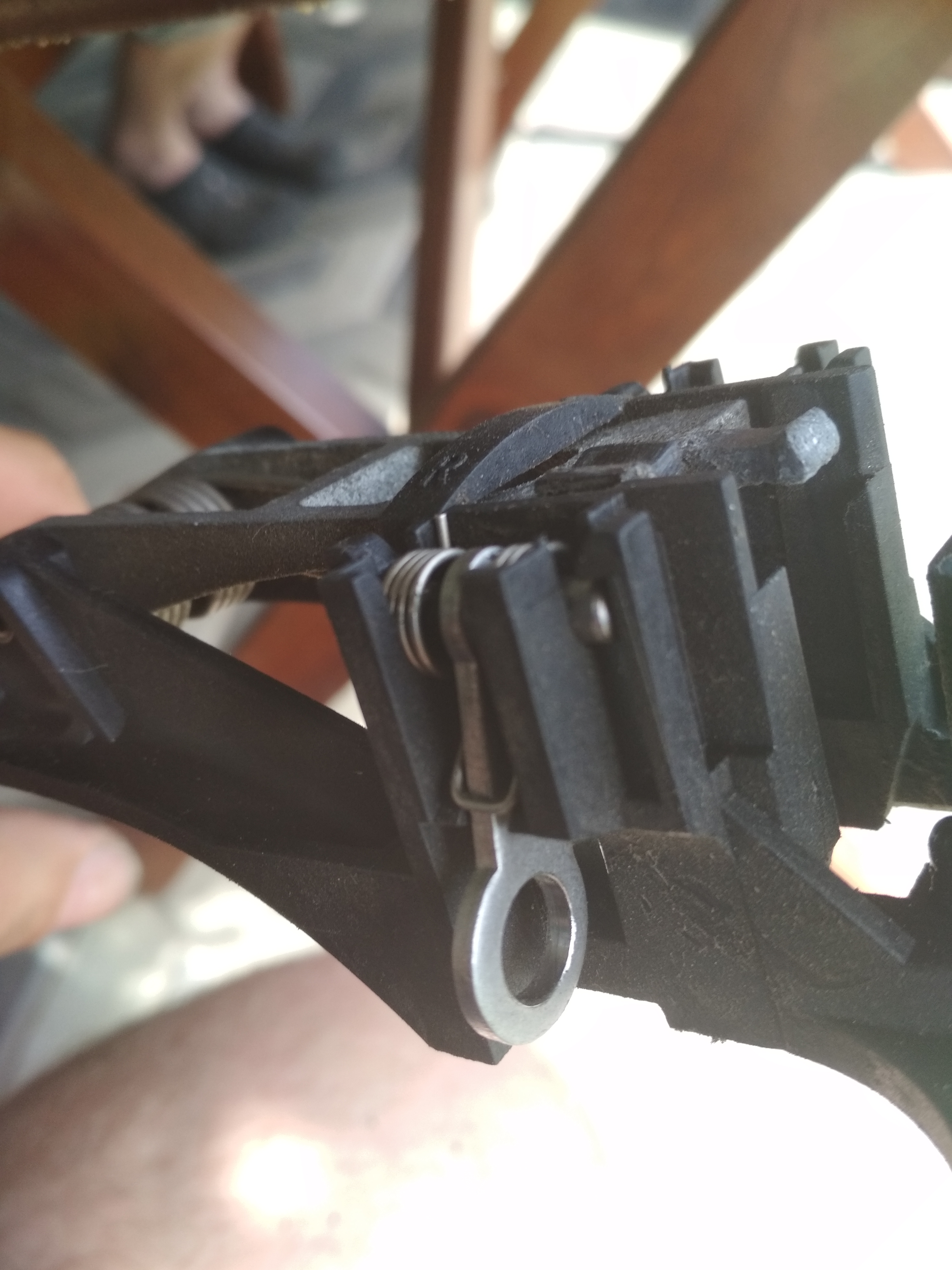

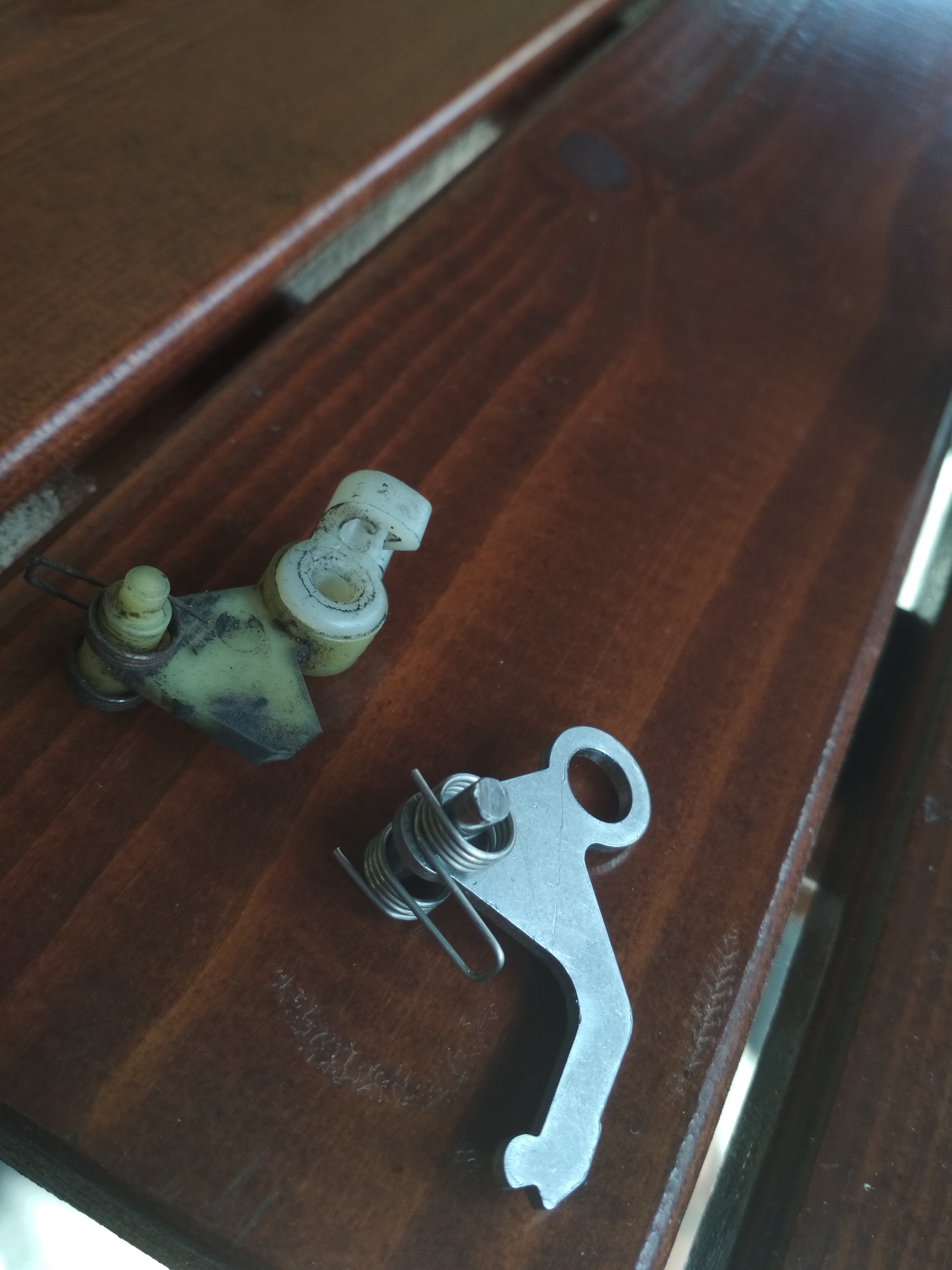

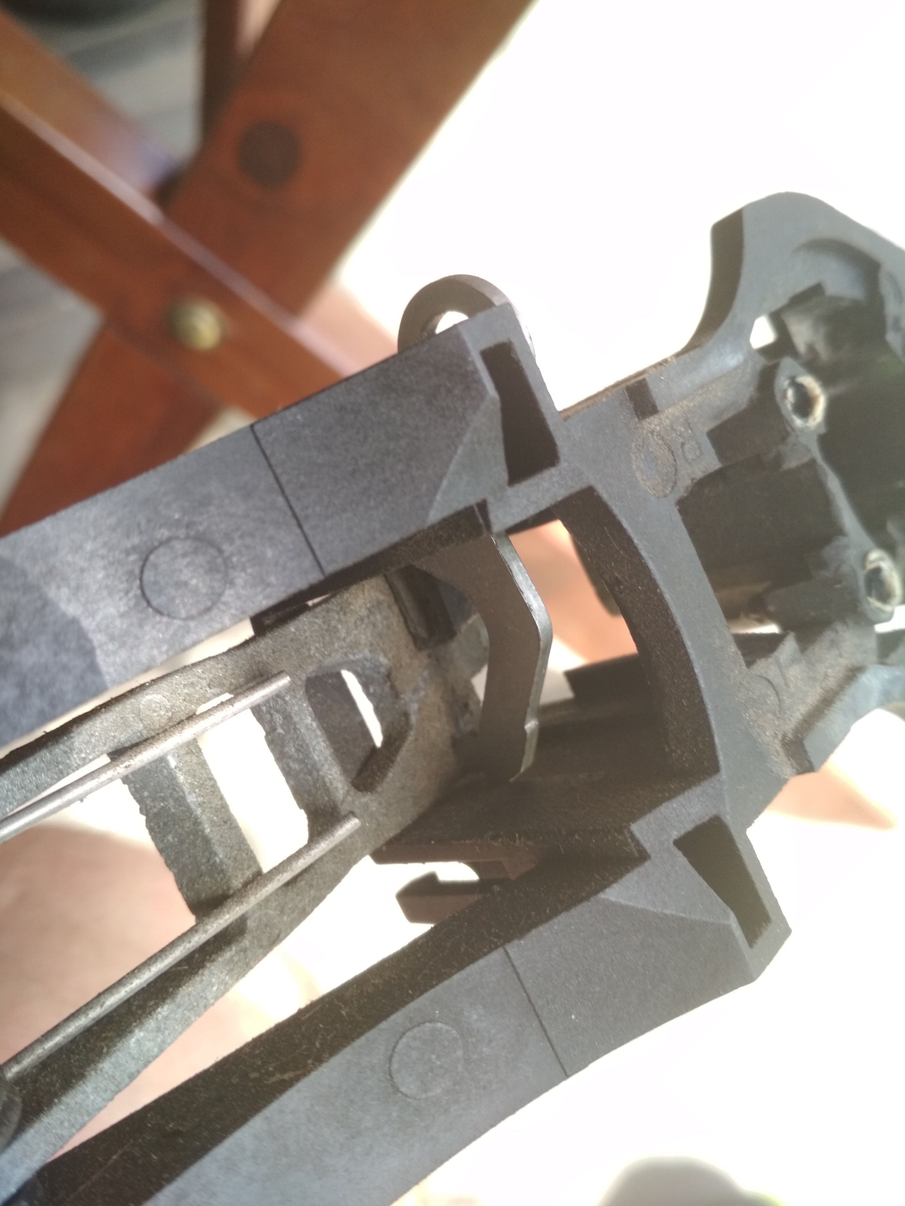

A mám další opravu za sebou. Klika zadních dveří už funguje i z venku. car::

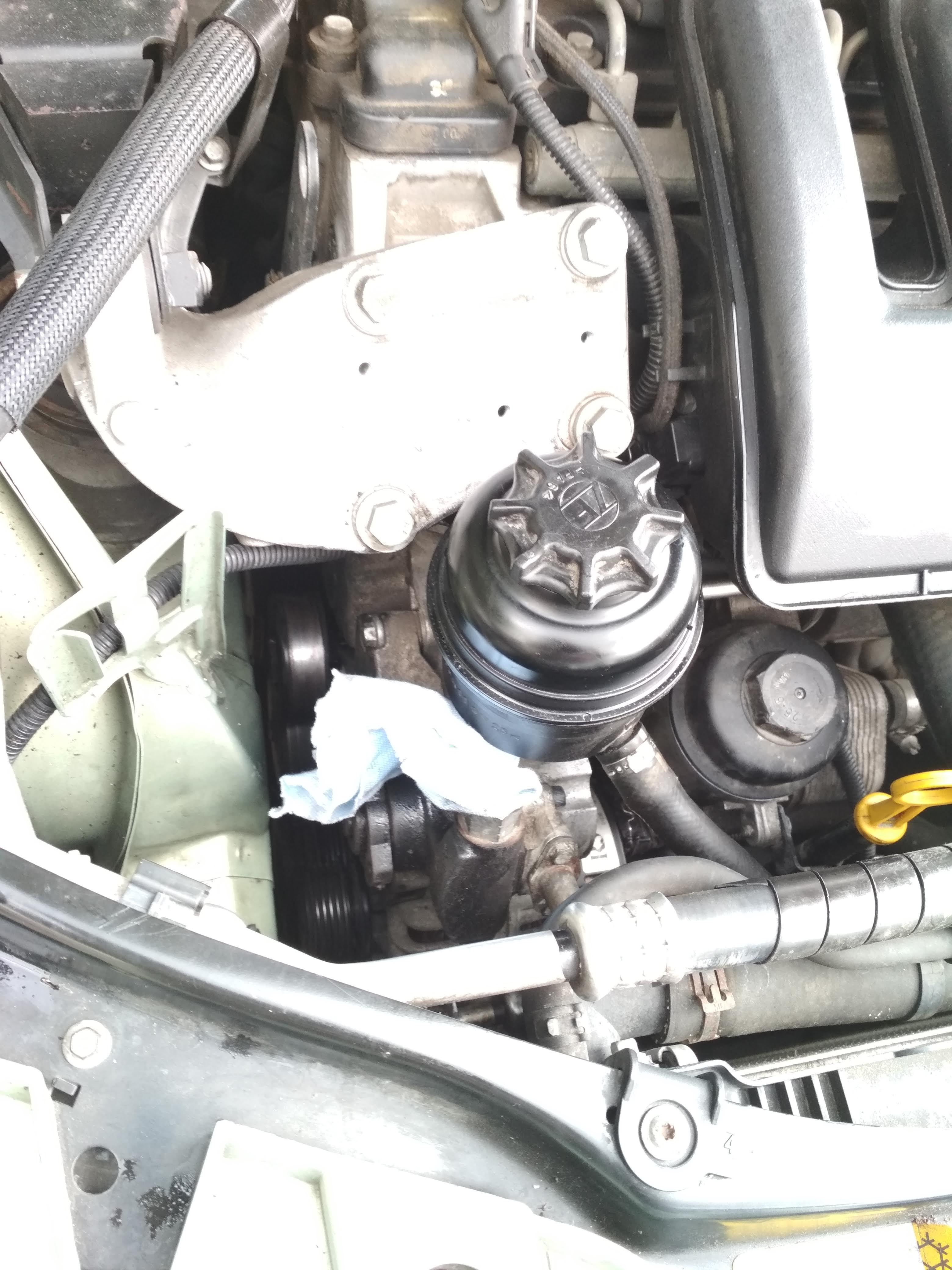

Ale poslední dobou to bylo celkem náročné období. Dělalo se servo,
začalo prosakovat
nová náplň řízení
dex3

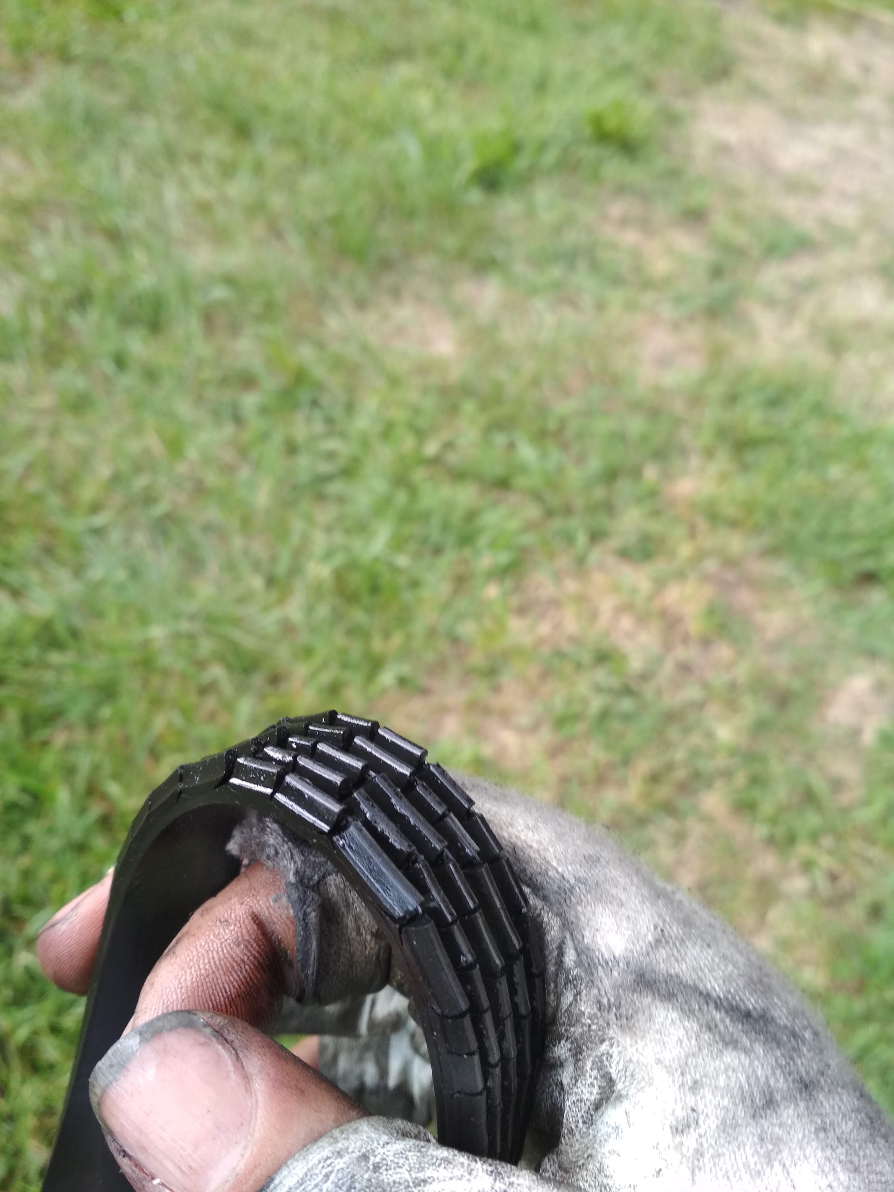

a řemeny,
snad něco vydrží

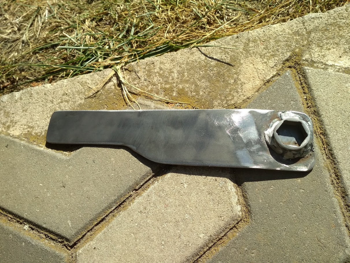

Tento už byl zralý
Na napínací kladku si musíte vyrobit klíč. Je to 24-ka a nesmí být vyšší než 17mm

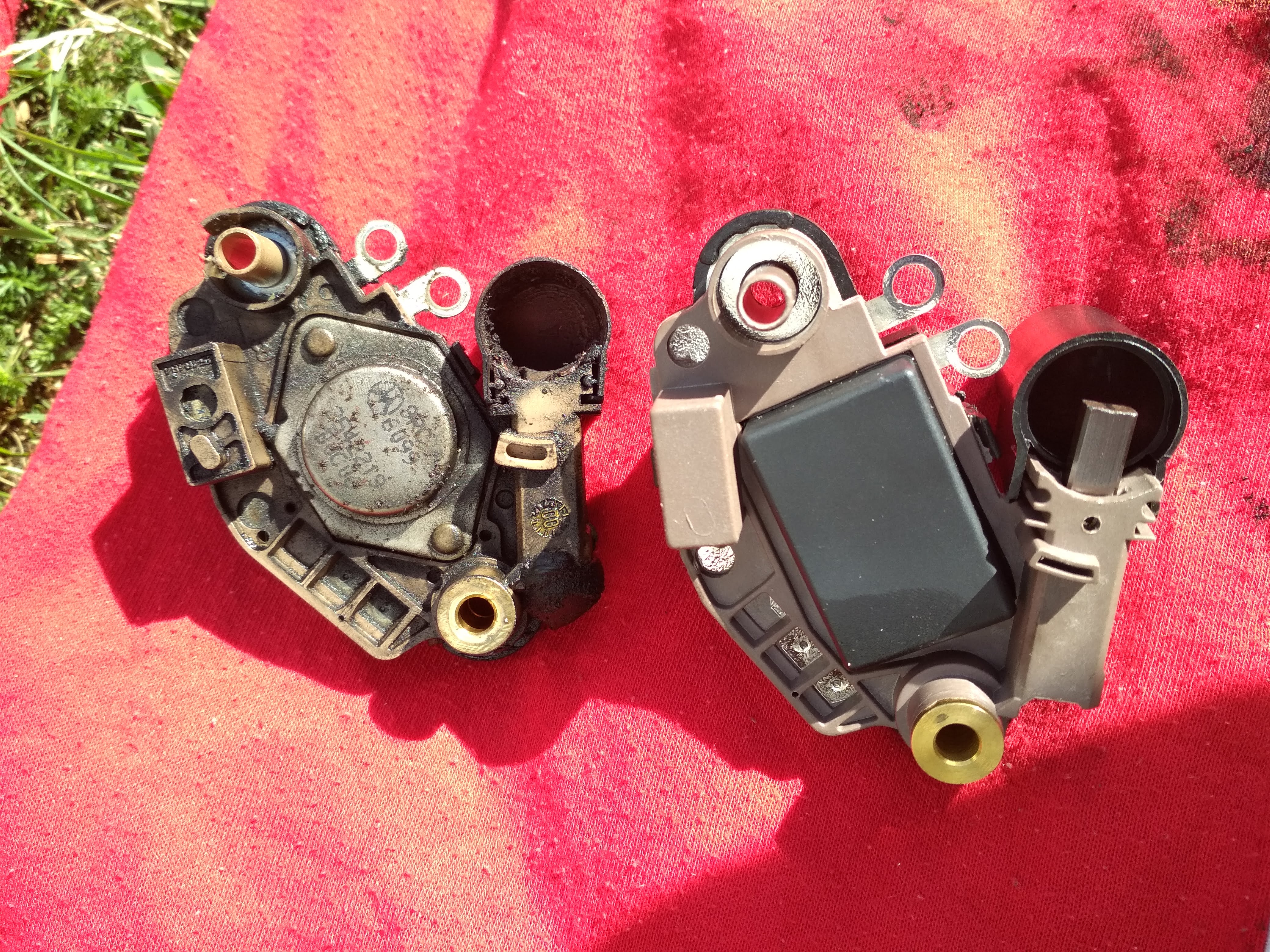

A když se to vše smontovalo, tak asi po týdnu se rozsvítilo dobíjení. Tak zase vše dolů a opravit alternátor. vzek:
někdo čmajznul uhlíky.

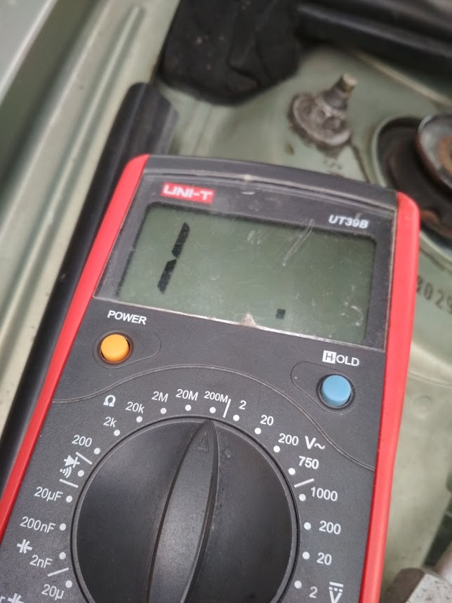

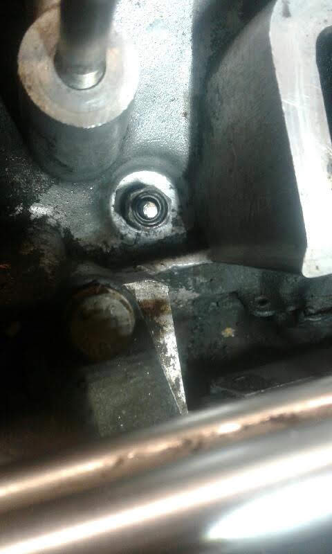

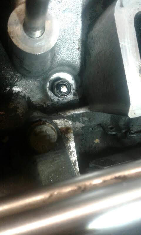

a bylo třeba vyměnit žhavící svíčky.
takto vypadal odpor všech čtyřech
Nová sada

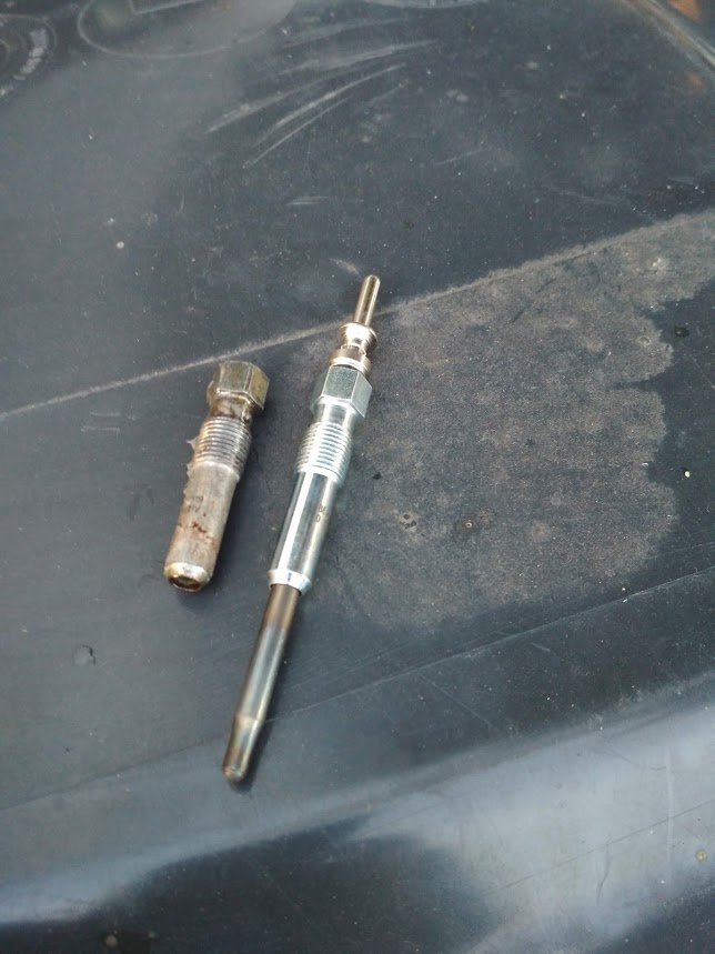

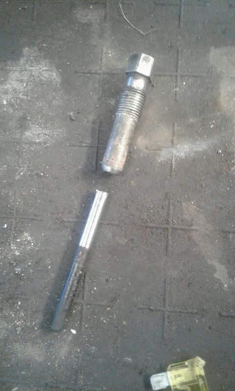

no a při výměně se stalo to, že jedna špička svíčky zůstala v hlavě
a nešla ven ani po dni koupele v odstaňovači karbonu
Tohle jsem dostal ven

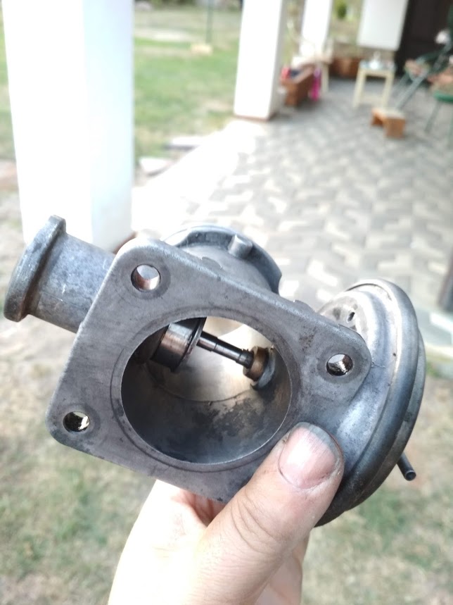

Ale na egr ventil fungoval odstraňovač krásně
jako nový
A tak se muselo do servisu a tam se pomoci sady na zalomené svíčky operace povedla.

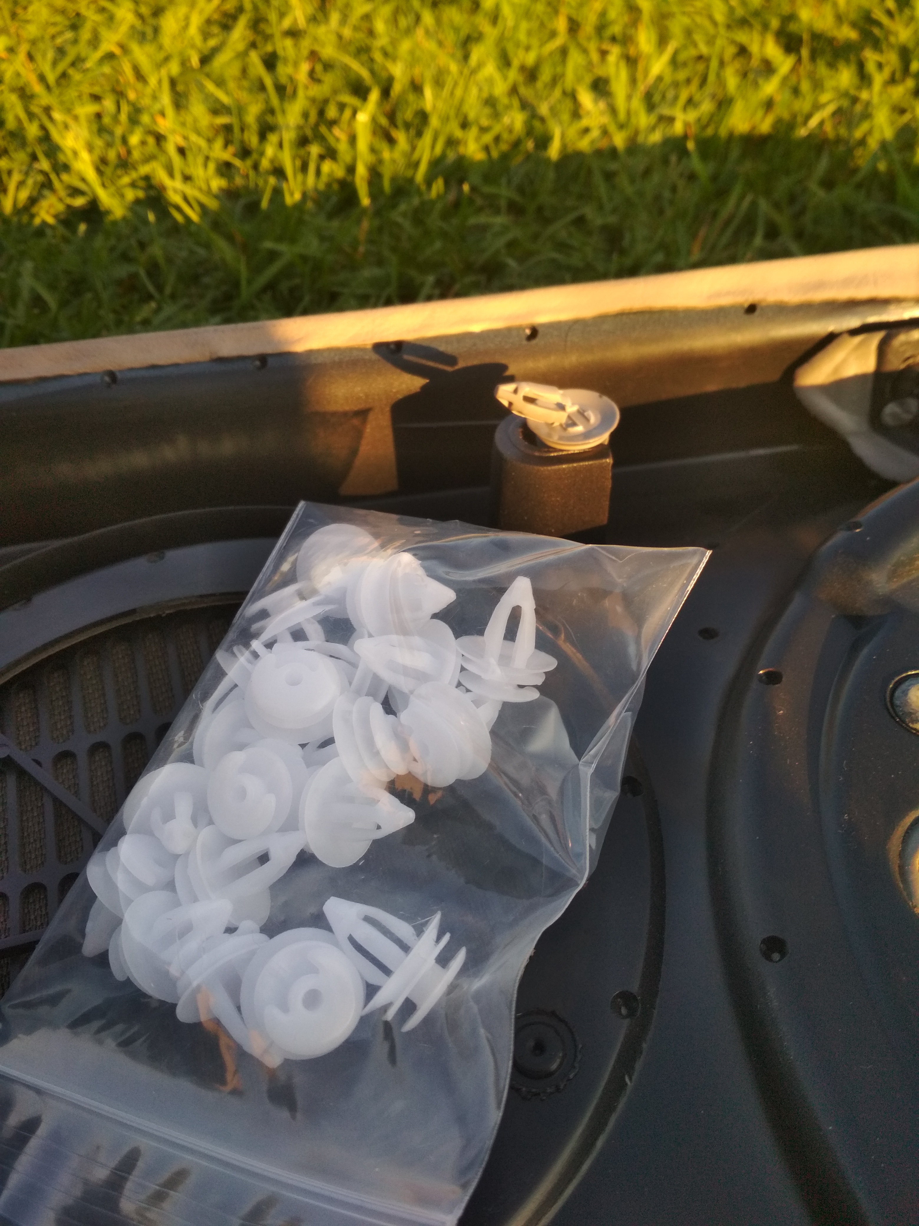

To jo. Dnes mi přibyly výškové repro v zadních dveřích a už mám i čudlík zámku. Vyloupil jsem vrakoviště :oops:

Svíčky jsem proměřil multimetrem, a ani jedna nebyla funkční. Tak jsem je musel před zimou vyměnit.
