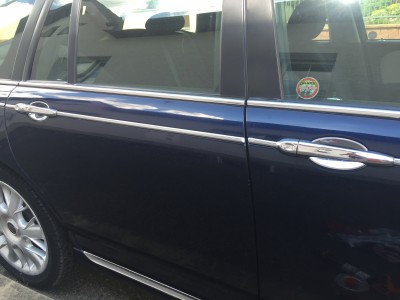

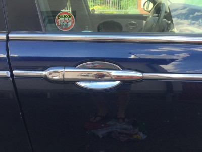

Příspěvek od Range Rover » stř čer 22, 2016 21:42
Tak dneska nové chrom misky pod kliky 8)

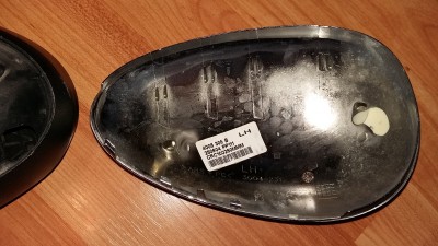

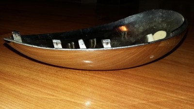

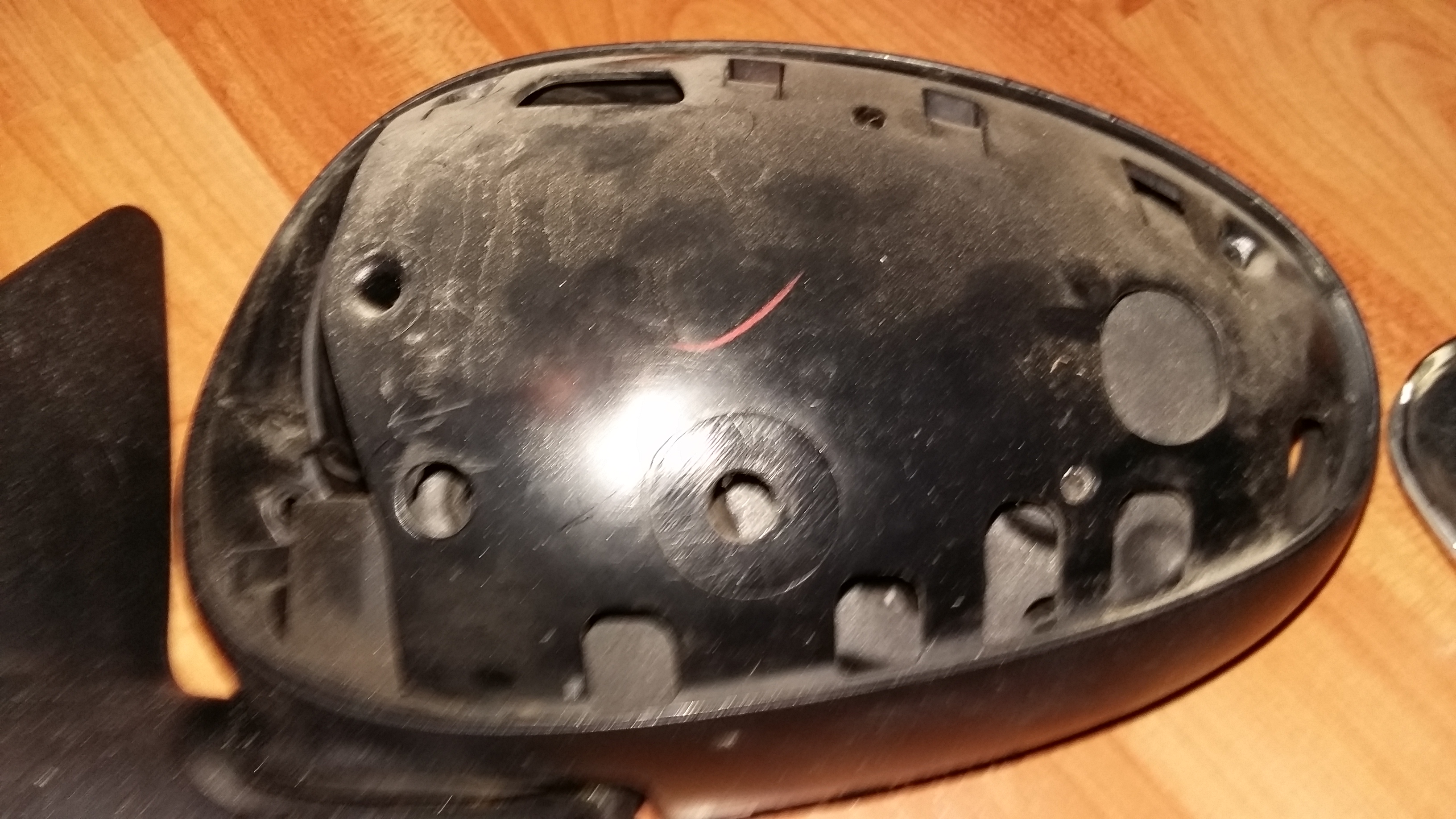

Už mám i chrom kryty zrcátek, jen ještě vymyslet jak se vymění :-) brácha pomůže, já jak je to o nějakých plastech tak to vždycky prasknu :roll:
Country boy...
Příspěvek od cvrko » sob čer 25, 2016 20:34
Sakryš,já už je měl dole,nemusíš vytahovat sklo ale musíš to pomaličku vytlačovat a jemně. mir:
Příspěvky: 2391
Příspěvek od lenham3 » sob čer 25, 2016 22:25
Jde to pekne musis ze strany kde nejsou ty packy a necim co neni ostre
Range Rover
Příspěvky: 216
Bydliště: Podkrkonoší
Příspěvek od Range Rover » ned čer 26, 2016 19:50
Zkoušel jsem to a nejde mně to ani náhodou... Zkusím pátrat někde po fórech jestli na to nemí nějaký fígl.
Country boy...
Příspěvek od cvrko » ned čer 26, 2016 21:28
Mám dojem,že jsem to tenkrát prvně vytláčel jako kdyby od středu auta ven.Mám ještě jedno ve sklepě,tak se na to zítra kouknu. mir:
Příspěvek od cvrko » ned čer 26, 2016 21:46
Tak jsem to teď rozkuchal---opatrně nožem podeber ten chrom od spoda (nahoře jsou jen packy,co jsou pevnější) a pomalu ho podebírej aby jsi nepoškrábal lak.Pak to cvakne a spodek se uvolní,pak jemně vatlačuj odspoda až to cvakne a vypadne celé---lekneš se cvaku,ale mně se teď nic nestalo a tady máš aspoň narychlo foto.
