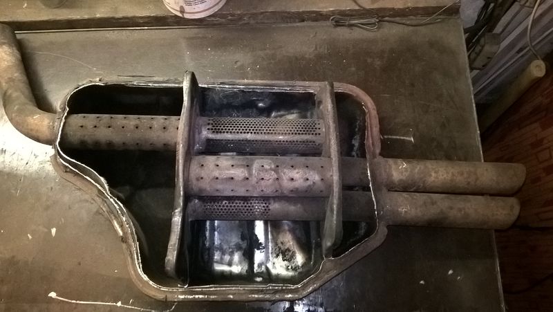

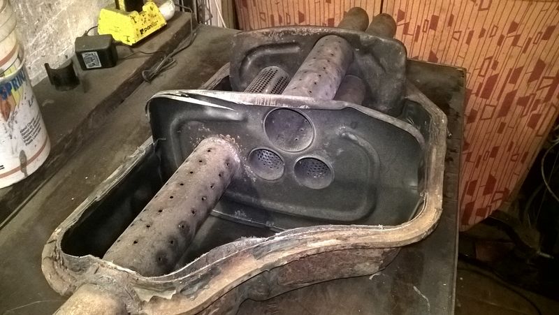

Nechci kazit tohle téma,ale mám pár fotek,mam podobnej plán,tak jsem ho kuchnul.Mohl tam ještě dlouho vydržet,ale já mu nevěřil.Příští rok bych chtěl taky stavět nerez. msm:

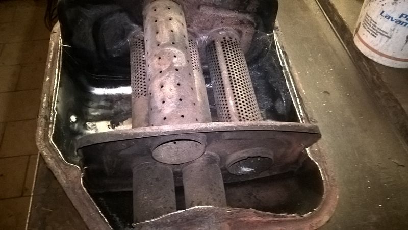

Podařilo se mi splašit originál komplet výfuk ještě v jednom kuse od svodů až po konec. je hodně orezlý, avšak zatím ne děravý. Celý jsem vyměnil. Pak jsem se jel projet. No zážitek, žádné dunění. Tichoučko. Prostě jsem si musel úplně zbytečně projet dálnici z Otrokovic do Brna a zpět. weed: Zatím výfuk absolvoval jen dva studené starty. Problém s dušením motoru několik sekund po startu se zatím neobjevil. Původní výfuk měl rozsypaný katalyzátor, tak ho býválý majitel kuchnul a navařil za něj náhradu. A ten náhradní má uvnitř prasklou keraniku. Vzniká otázka: Je něco, (styl jízdy , druhy paliva, poruchy něčeho ) co likviduje katalyzátor.

No hlavně ty náhrady jsou údajně pěkný šmejdy co se takto po krátkém čase rozpadají... Originál je úplně jiná liga. Tak říká se, že špatně to je tehdy, když směs dohořívá ještě ve výfuku, tedy jestli ty detonace ho múžou roztrhat? Nevím. Ale jestli je to na diagnostice ok, lambdy fungují, tak pak to nijak neřeš.

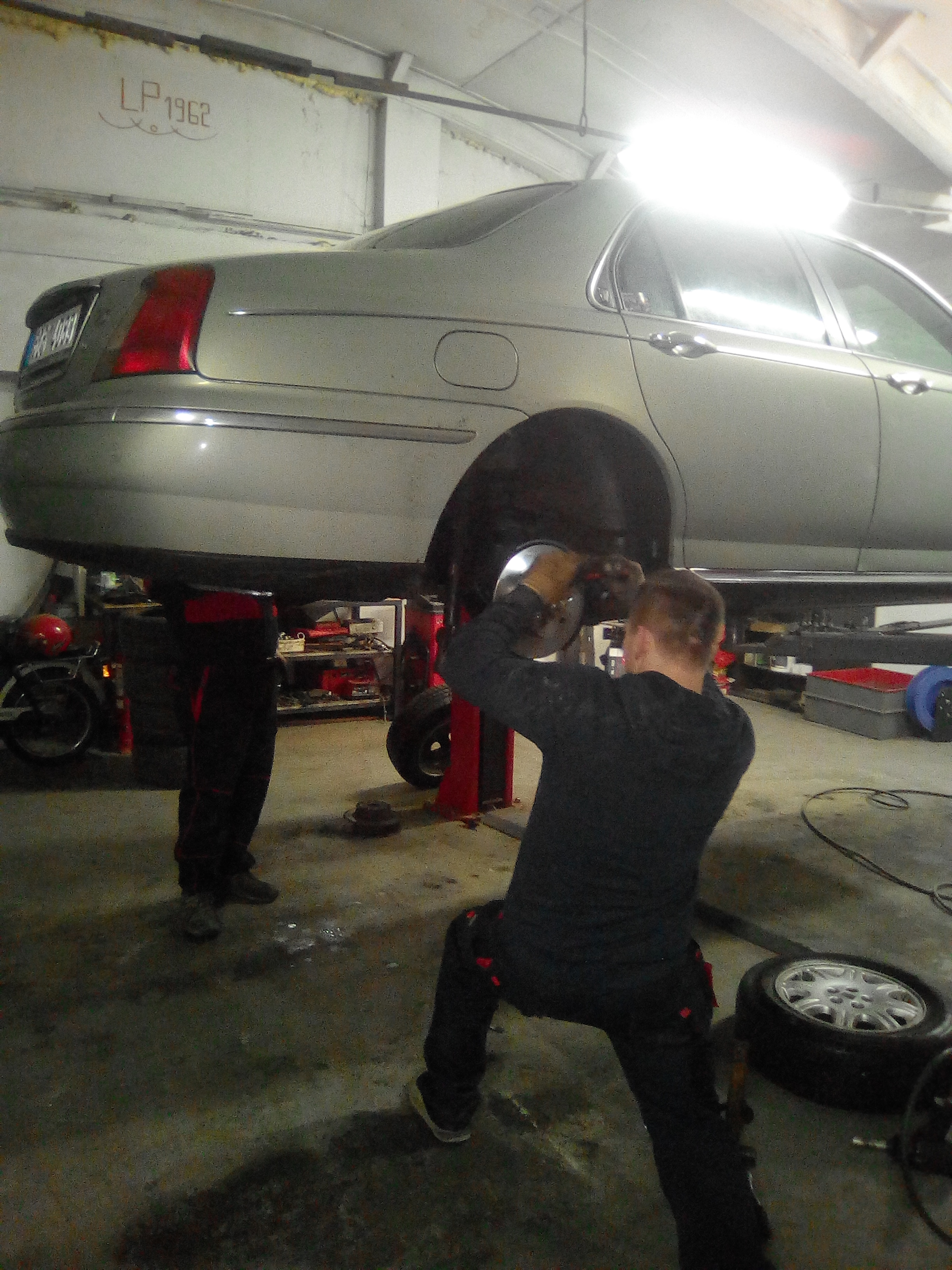

Nové zadní brzdy.
