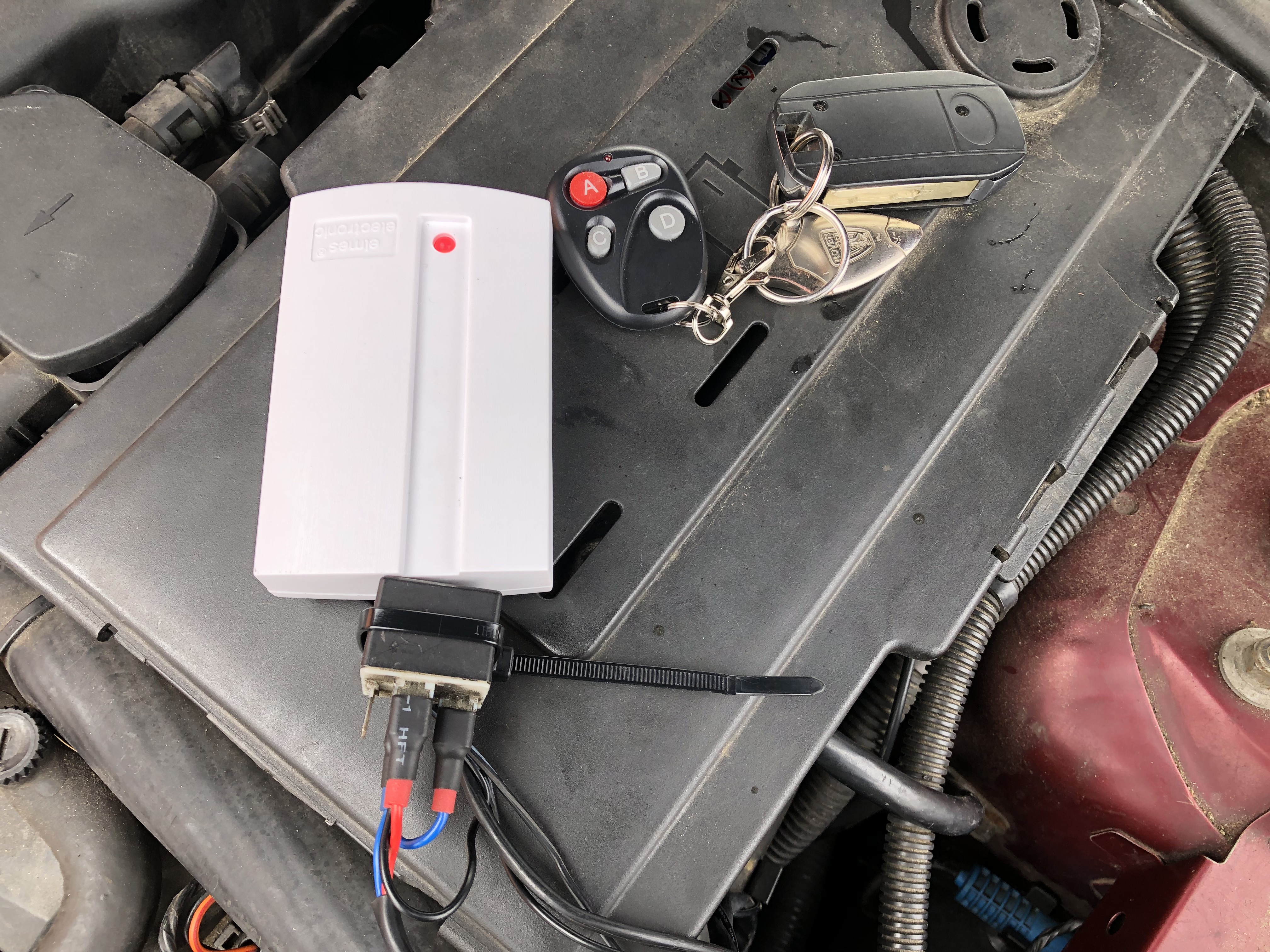

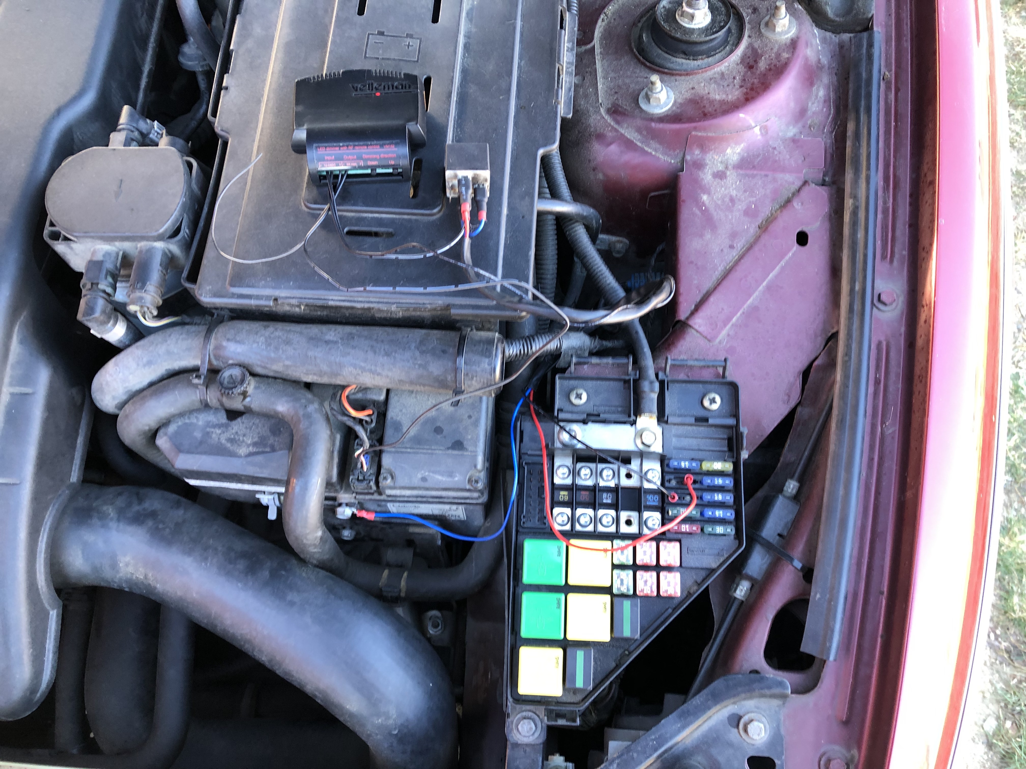

Tak když tady řešíte Websto, tak jsem se do něj taky pustil. Má ho Lenka v 75, je to základ bez dálky nebo programování, tak jsem na něj dobastlil dálkový ovládání, aby se dalo zapnout před odjezdem. Je to udělaný ovládáním a přijímačem kterej jsem našel doma (původně na ledkový osvětlení - je tam provizorně, mám objednaný jiný) a vypnutí je vyřešený relátkem přes rozpínací kontakt, kterej po zapnutí klíčku odpojí dodělanej přijímač a Webasto si pak jede podle potřeby auta.

Rover na dálkový verze 2.0: Jedním tlačítkem se otevírá brána u baráku, druhým kufr, poslední dvě zap/vyp bufík (výstup pro bufík se automaticky odpojí po zapnutí klíčku).
