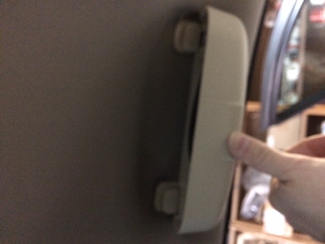

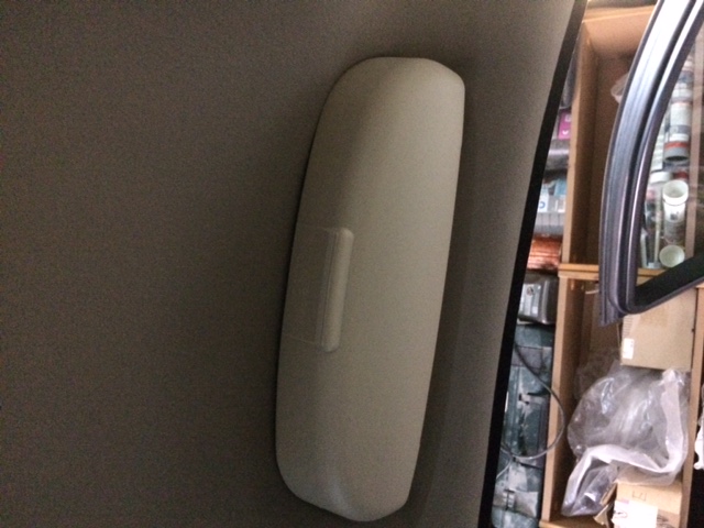

Nainstaloval jsem si takovou maličkost do vozu a velká spokojenost. Žádné vrtání, jednoduchá výměna, za pár minut hotovo :-).
Vřele doporučuji :-)
