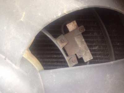

Ještě bych se vrátil k tématu, řeším takovou situaci.. Vrtule se sepne akorát v případě, že se mi přehřeje motor(třeba při prasklém řemenu a tak). Když zapnu klimu, tak se neroztočí. (a to jsem ji nechal i naplnit). Když jsem sundaval čumák, za vrtulí jsem objevil ten rezistor, který tam ale podle mě nemá co dělat, mám ročník 2000 a tam se asi nedával...? Viz link v příspěvku výše. Čistě toreticky, může být vadný, když se mi vrtule točí jen při přehřátí?
R75 cdt
- Příspěvky: 2392
Re: pojistka vrtule chladiče
Ano může mam je skladem
