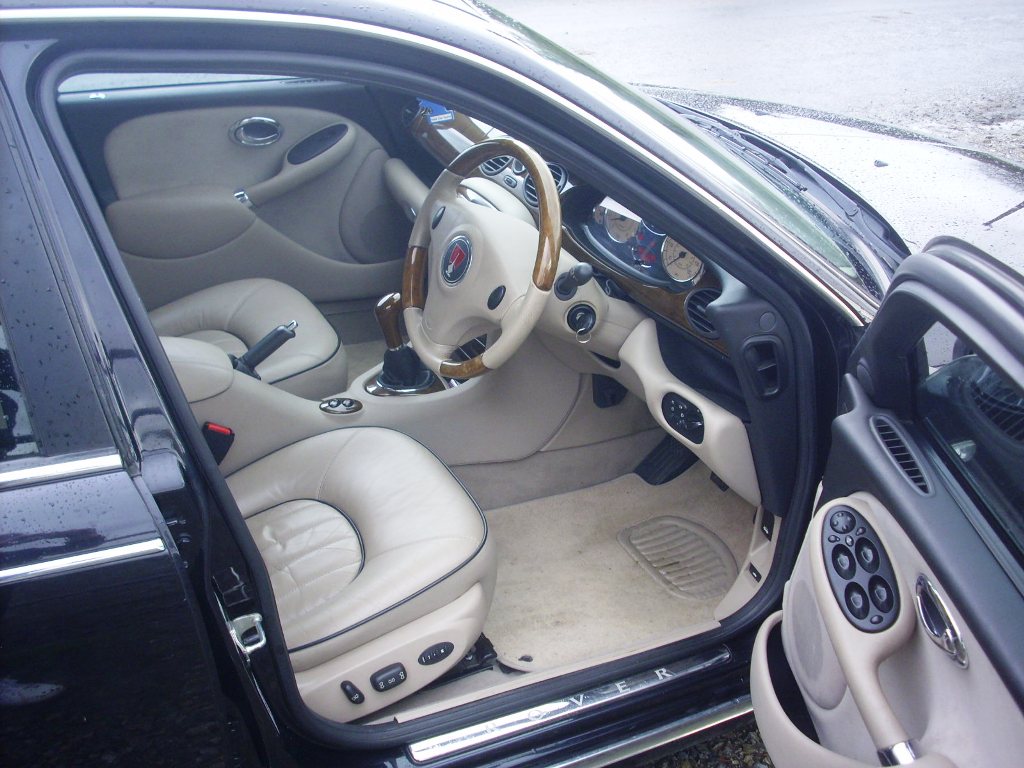

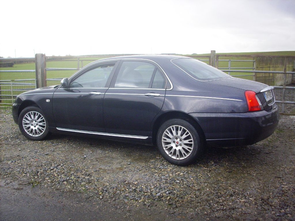

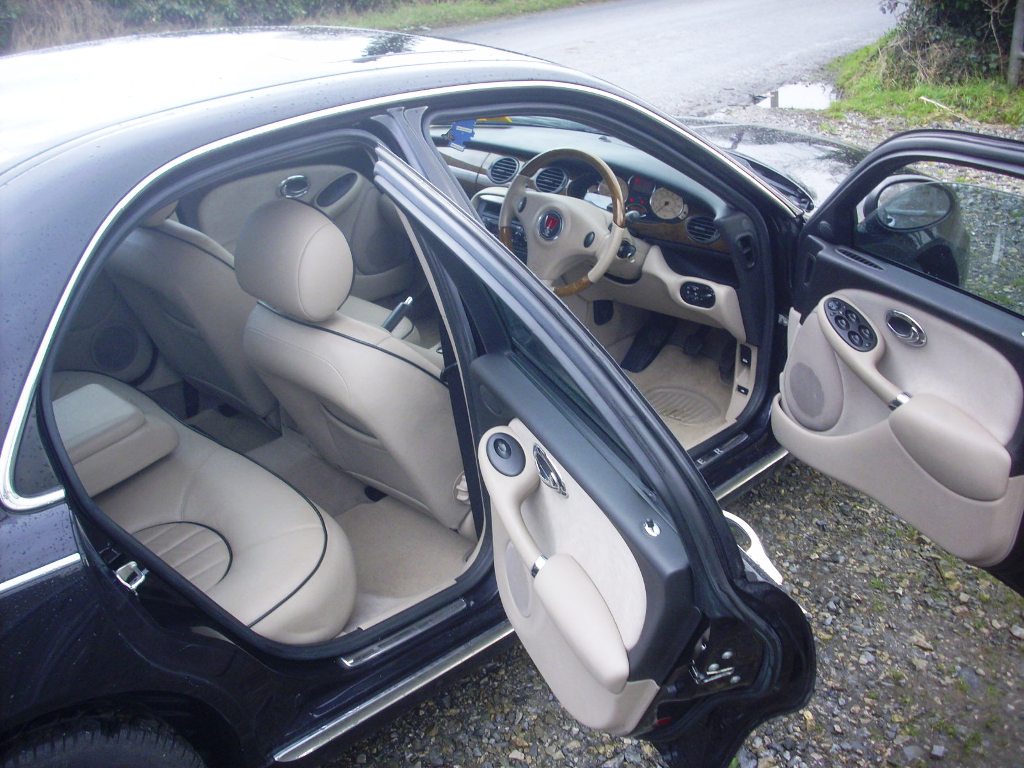

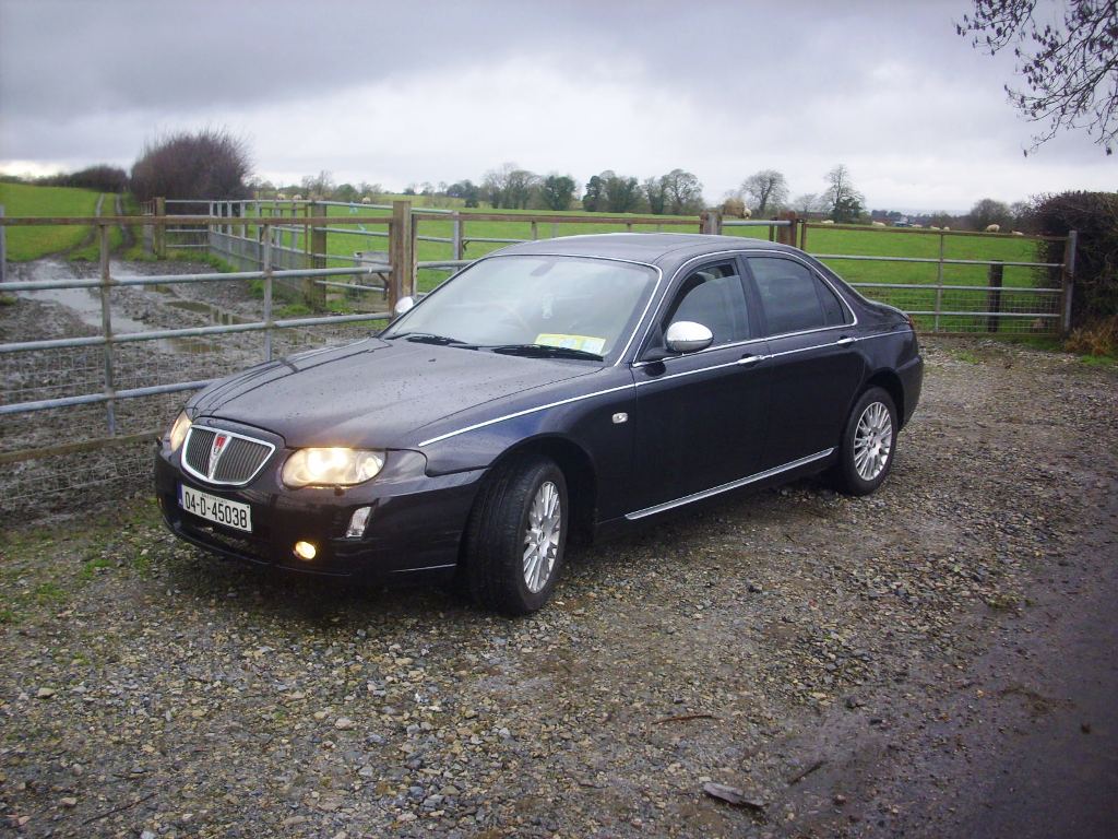

Krasavec... se ti nedivím, že se ti nechtělo ho dát pryč :D teď ti jistě nějakej pátek vydrží :-)

jojo tenhle kus sehnat s volantem na levé straně by byl hodně těžkej úkol. Je fakt pěknej.

jj nadhera ....:)

dokonce i pěkný neokoukaný kolesa :-)

Díky, jsem rád, že se líbí. Bohužel, radost z toho, že jezdí mi nevydržela dlouho, přesně čtyři dny. Pak mi začlo dělat starosti, že jdou velmi špatně řadit kvalty. Odpověď jsem našel o téma níž. Je něco se spojkou. Bohužel, teď nemůžu mít ani pomyšlení,že bych koupil nový spojkový válec, protože jsem se teď finančně docela vyčerpal. :|
Ale auto je to hezký, to jo... :?

Jinak je to opravdu krásný auto.
