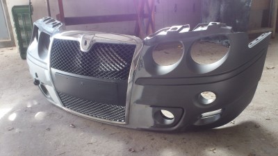

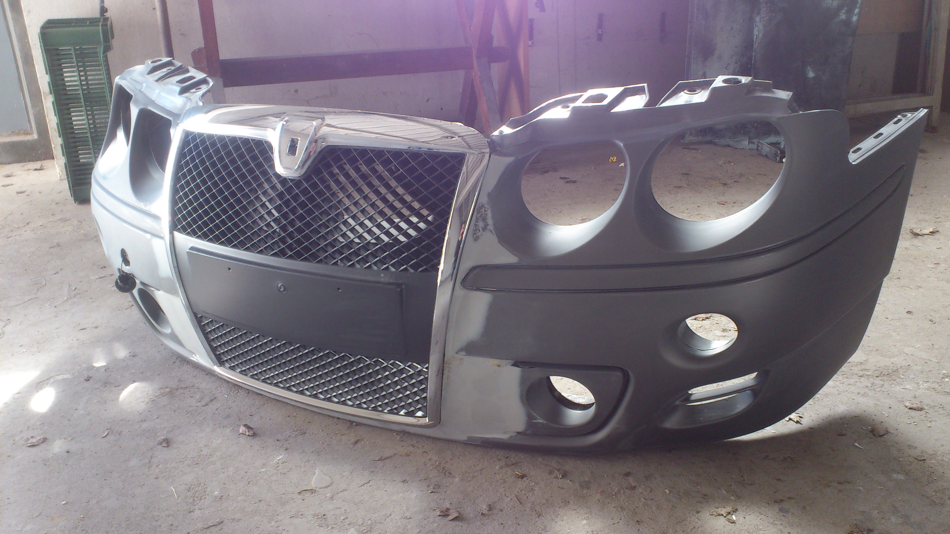

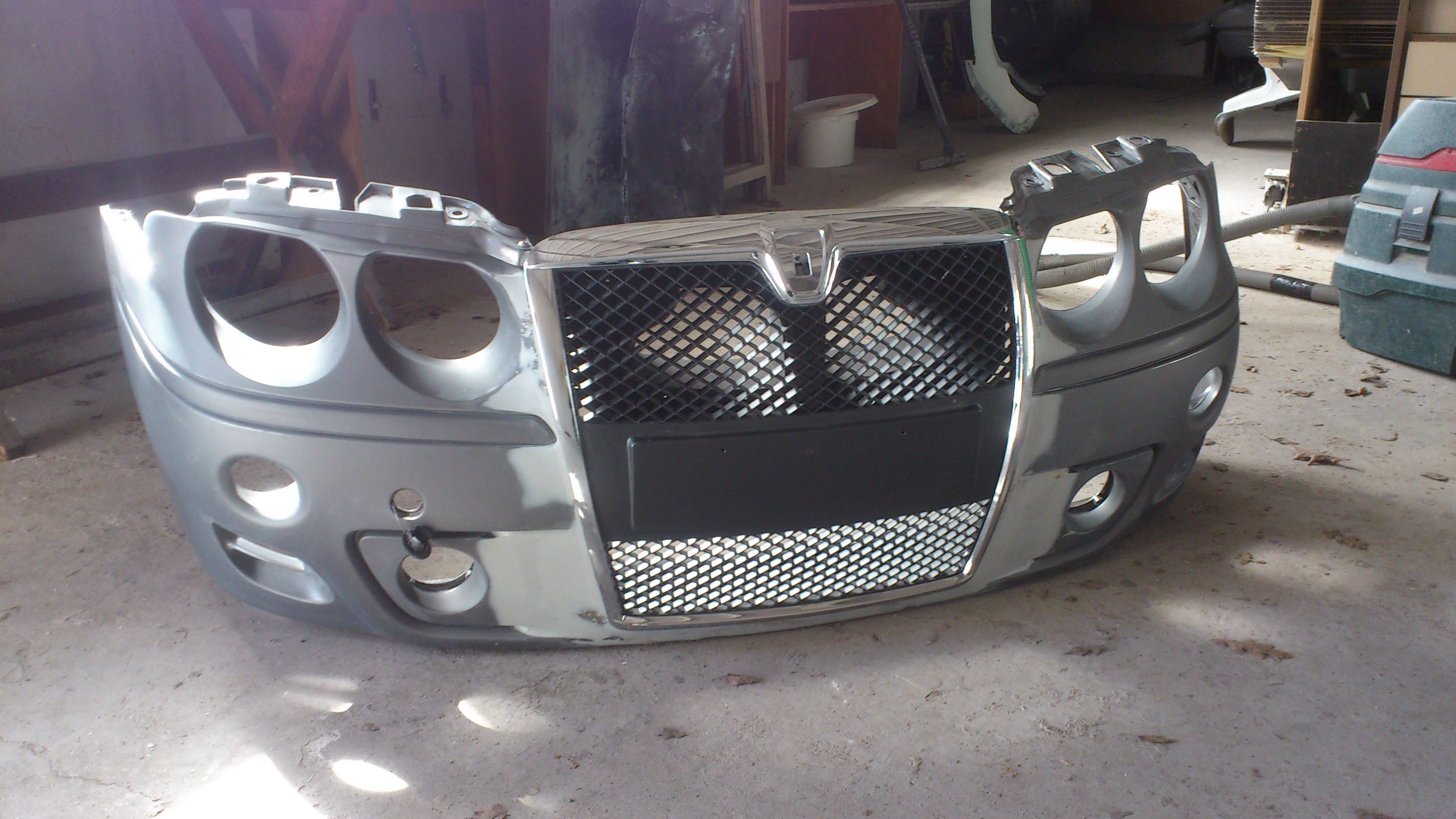

Příspěvek od boogiedrummer10 » sob dub 18, 2015 13:38
Další update na upgrade nárazníku :-), pomalu, ale jistě se to začíná formovat :-)

Příspěvek od michal.lom » sob dub 18, 2015 19:20
Ty chceš Trundu zabít, co? msm:

Příspěvek od lenham3 » sob dub 18, 2015 20:31
Jak vidim ty kila kitu tak to dlouho pohromade nevydrzi a popraska to,ach jo pekny čuning

Příspěvek od boogiedrummer10 » ned dub 19, 2015 20:00
ale prosímtě....
žádný kila, neboj se, vydrží to a kdyby ne, tak se to opraví...

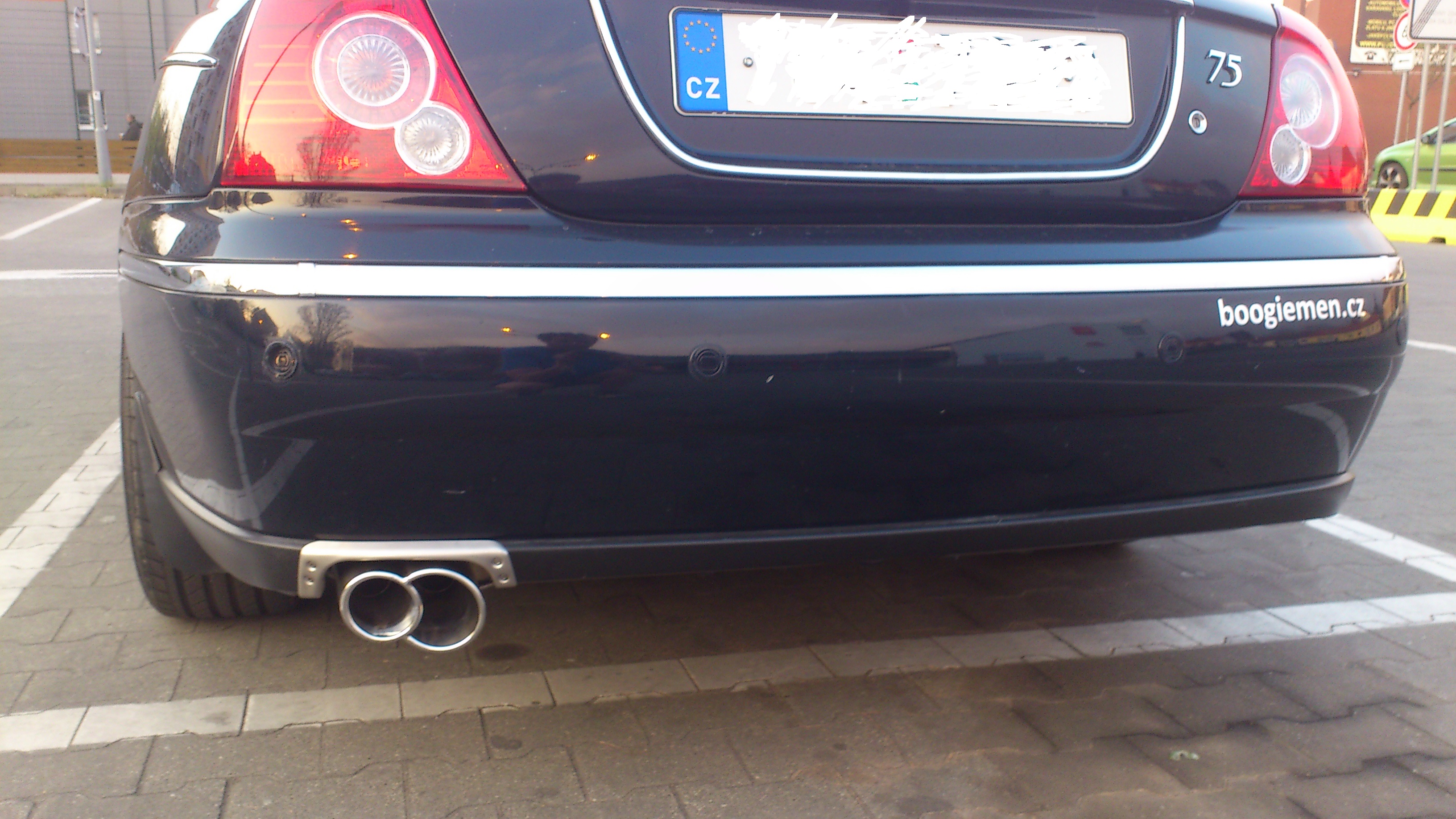

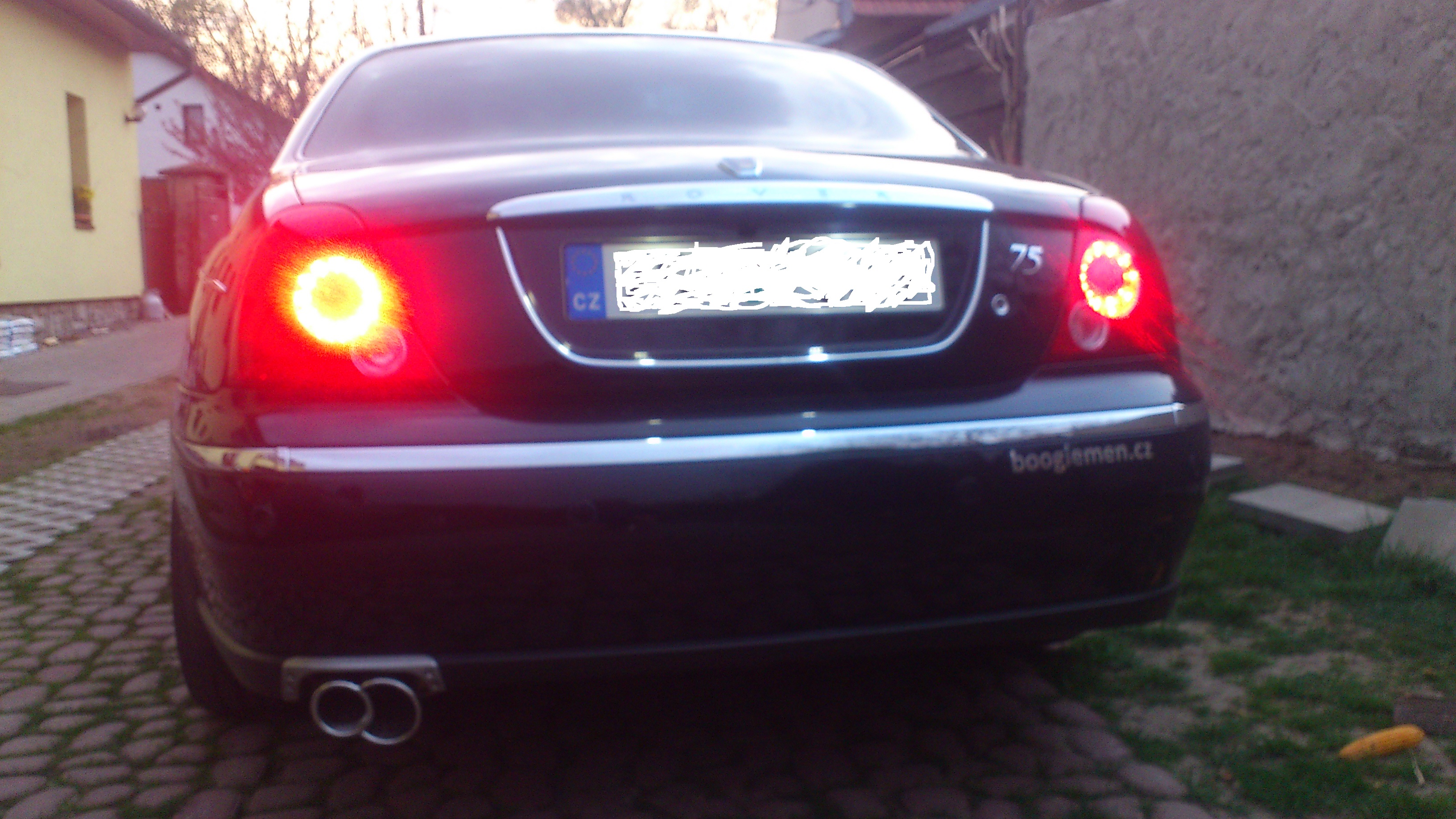

Příspěvek od boogiedrummer10 » pát dub 24, 2015 0:23
hell yeah! MG ZT fokin´exhaust heat shield!
