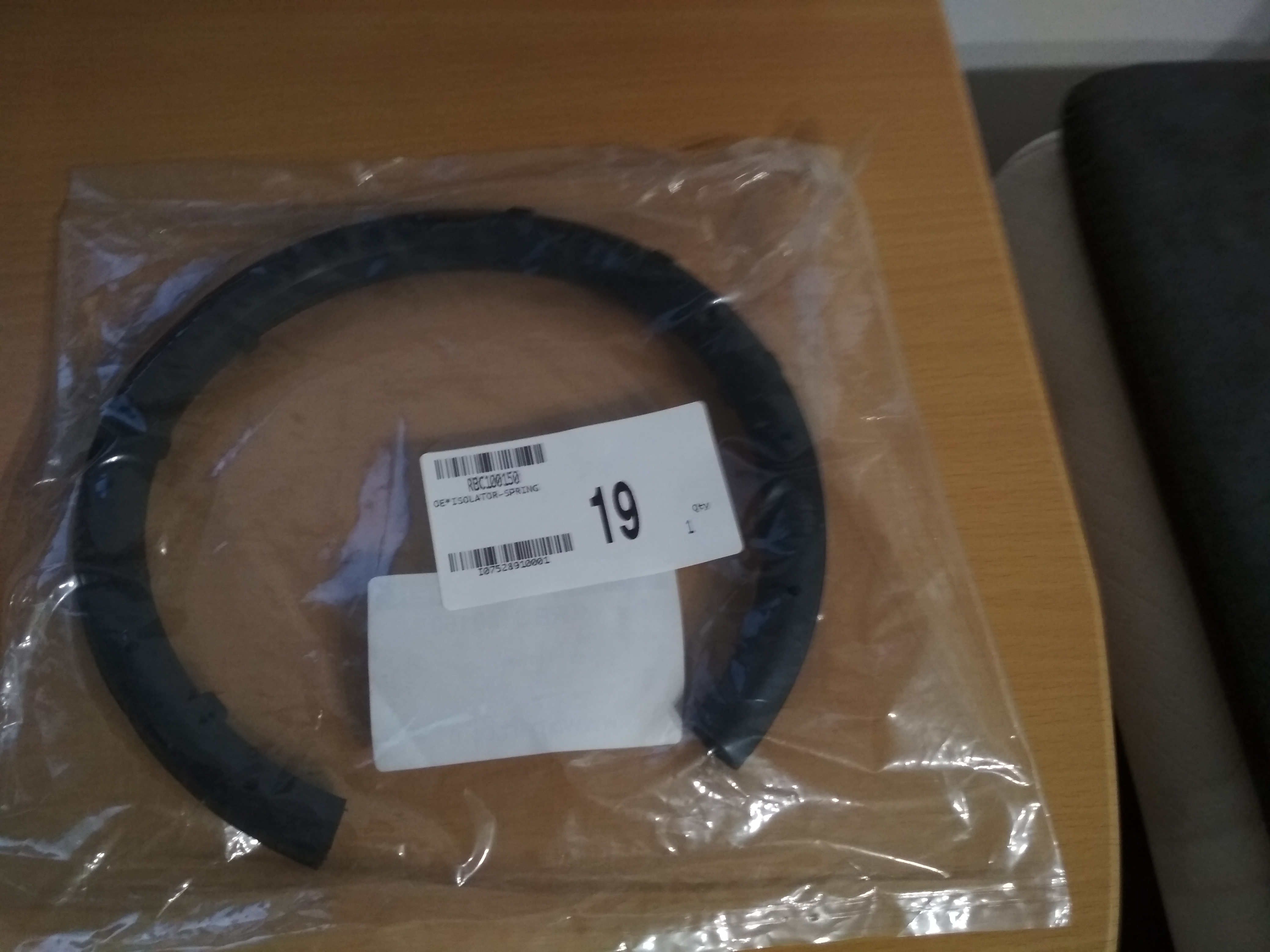

Dnes přišla guma z Rimmerbros.com.
Jen tlumiče se nějak nepodařilo sladit, tak je musim vyměnit.
A může se začít montovat.

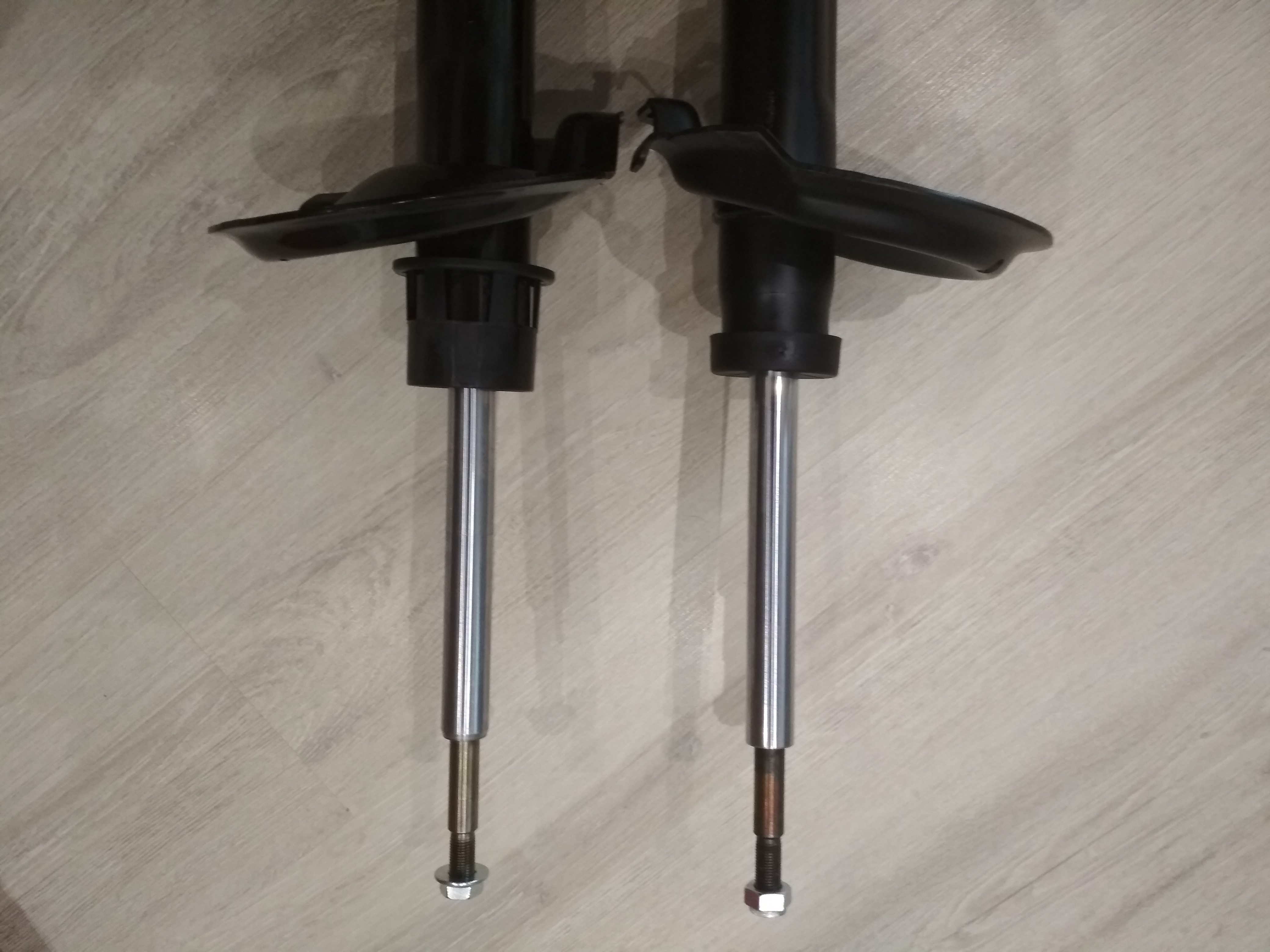

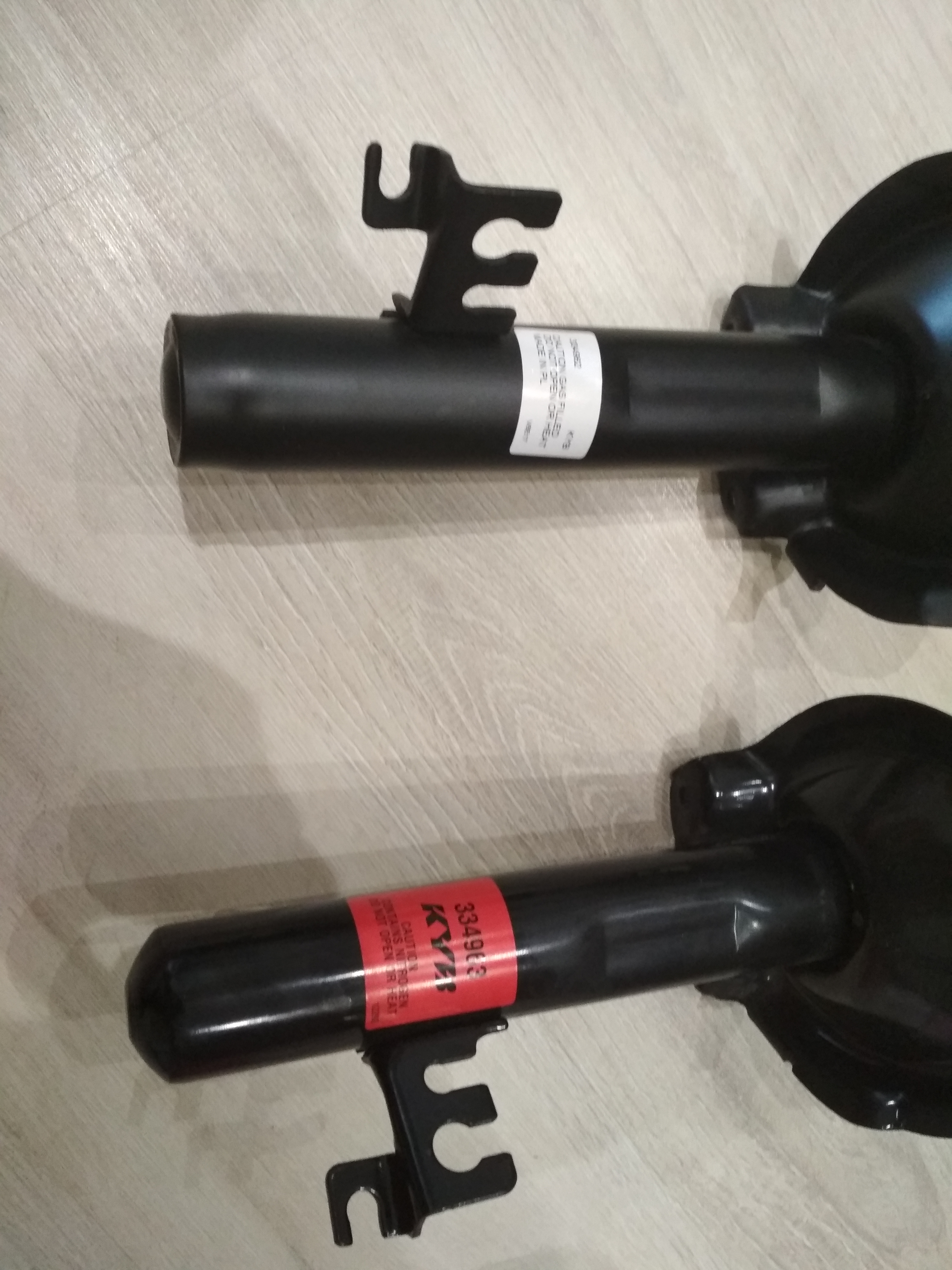

Příspěvek od rezna » úte bře 12, 2019 10:10
Ne ne. Tlumiče mám z českého e-shopu. Oba jsou KYB, jen každý je vyroben jinde a takhle to dopadlo. Dnes jsem je odeslal zpět a vezmu pár od firmy Sachs.

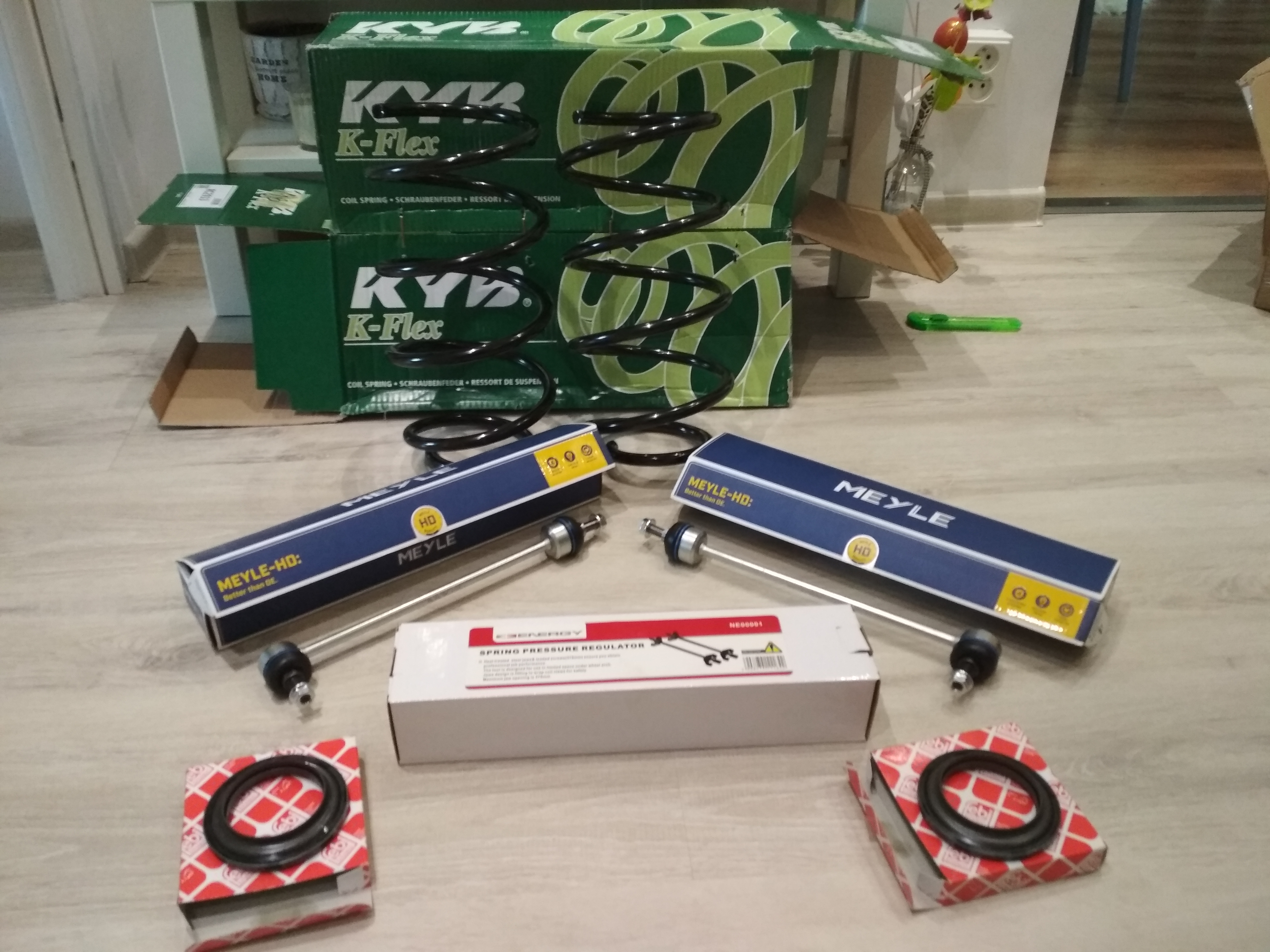

Tyčka stabilizátoru vyšla na 407kč. Meyle tam dává nějaké jiné čepy, tak uvidíme.
Ty, co tam mám tam jsou od listopadu 2017 a jsou k.o.

Když jsem loni měnil přední tlumiče KYB, tak tam byly špatně vyvrtaný díry na tyčky. Takže jsem tam musel udělat díru navíc. No a tyčky kupuju taky tak nějak za 450 kus a měním je co dva roky.

Příspěvek od rezna » úte bře 12, 2019 22:36
V tlumiči s červenou nálepkou a nápisem made in EU byly diry na tyčky 2. U druhého tlumiče s bílou nálepkou made in Poland byla dira jen jedna. A taky se chovaly oba úplně jinak. Ve čtvrtek uvidíme, jak je na tom Sachs

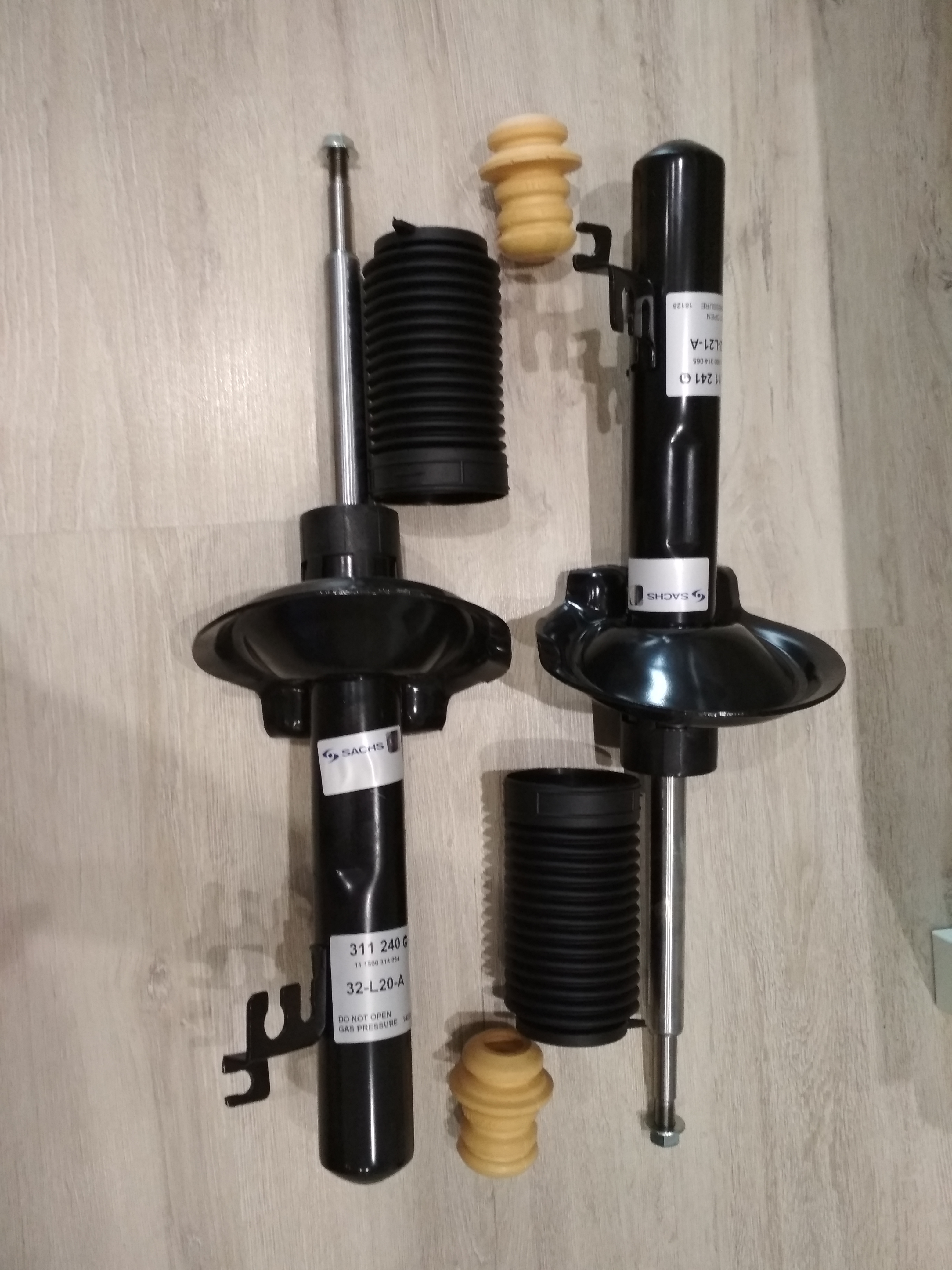

Příspěvek od rezna » pát bře 15, 2019 10:30
Tentokrát se povedlo.

Příspěvek od Trunda » pát bře 15, 2019 11:17
To vypadá slušně :-) Za kolik a kde?
rezna
Příspěvky: 179
Bydliště: Liptaň
Re: Přírůstek do rodiny
Příspěvek od rezna » pát bře 15, 2019 11:22
Opět na mroauto. Jeden vyšel na 1780, a manžety za 344.
